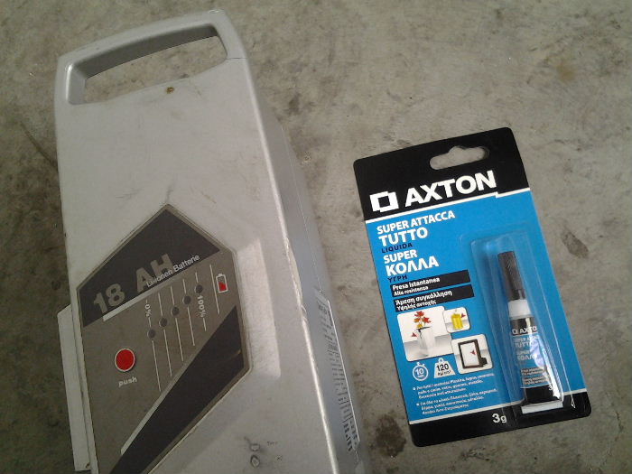

euffa, una stupida dimenticanza mi ha fatto fare un guaio...
non ho richiuso bene a chiave la batteria e questa ad un semaforo, e per fortuna ad un semaforo, ha fatto.... ponk
caduta in terra e rotto uno dei due attacchi della maniglia.
118,02 KB
visto che l'altro attacco sembra integro spero di salvare la maniglia, la batteria, è una derby da 18Ah, pesa più di tre kg e spesso quando la trasporto sono ingombrato da bisacce, zaini, altre batterie ecc ecc...
vado quindi oggi ad un Leroy Merlin ma dopo mezz'ora di esplorazione mi ritiro...
sembra che le colle speciali (tipo attack) si dividano in due famiglie, una grande, tutte quelle che attaccano praticamente tutto escluse le plastiche PE e PP, e una piccola e costosetta, le colle che attaccano pure le plastiche PE e PP.
PE sta per polietilene
PP per polipropilene
ora il problema è...di che razza di plastica è fatto il case delle batterie da bipa panasonic?
Lontani ricordi di studi, confermati da google..., mi dicono che PP è anche detto moplen, direi che non ci siamo.
E pure il PE mi sembra altra roba...
ma se poi mi sbaglio? A parte lo spreco di soldi se l'adesivo non tiene...ricordo ancora quando per incollare l'imbottitura in un casco da moto la colla che usai...bucò la calotta!
insomma chi mi giura e stragiura che queste batterie non sono fatte di PP o PE?
la differenza di prezzo tra le due tipologie di colla è di circa sei-sette euro, non una bazzecola...

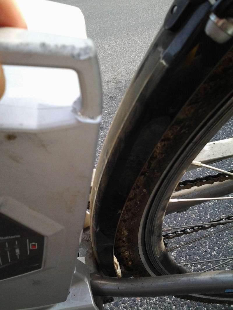

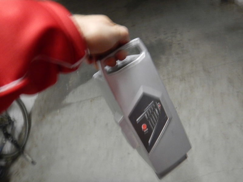

mi è stato chiesto..."ma com'è finita con la batteria dal manico (un poco) rotto?"...
e allora vi ragguaglio...da Leroy Merlin le colle che suggeriva Eugenio non le ho trovate, e mi sa che con il metilchetone si ricorda male perchè non sembra essere un adesivo.
E quindi... vedi due foto successive!
66,94 KB
48,66 KB
speso solo 1 euro e 90 centesimi ma speriamo duri!
