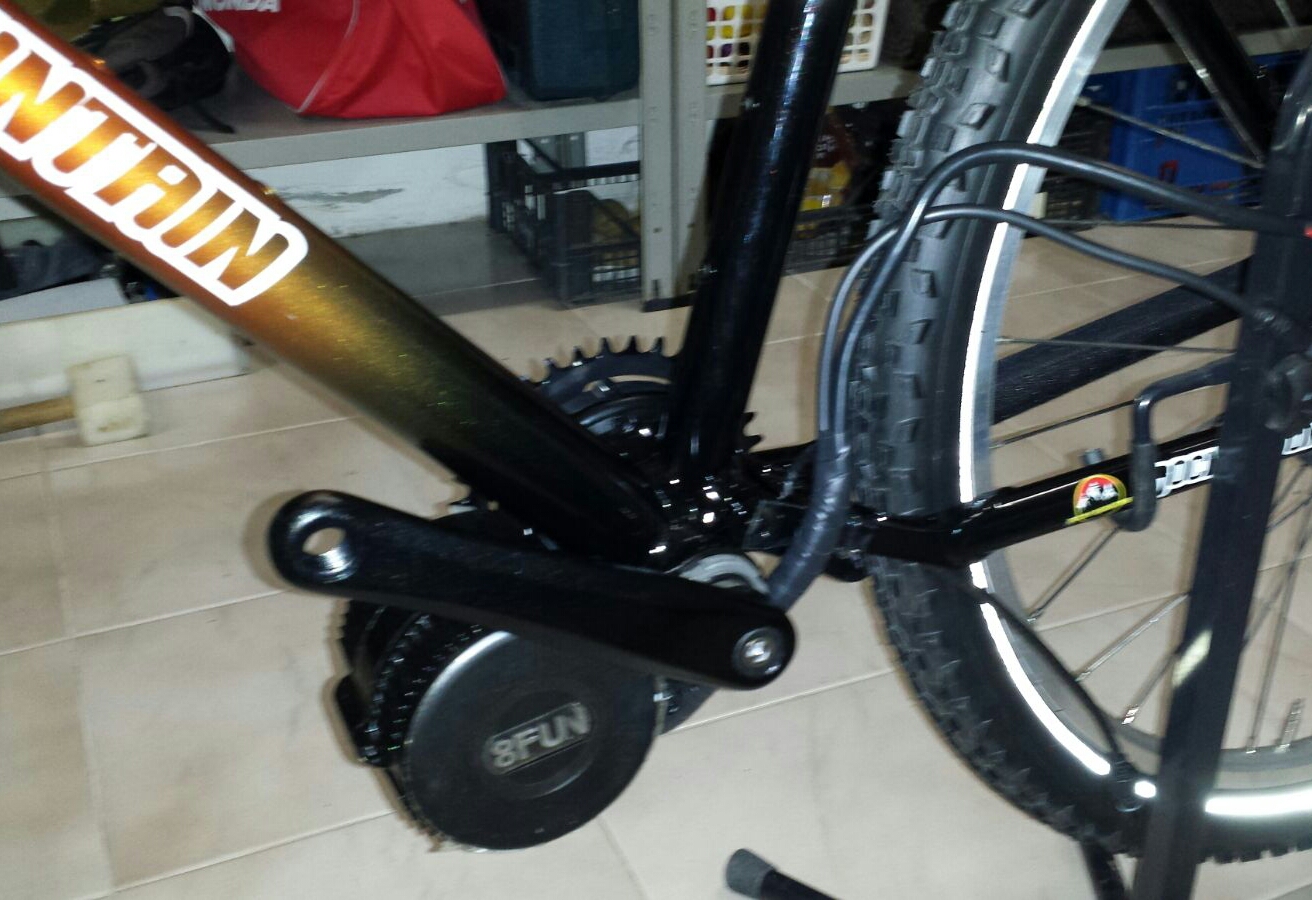

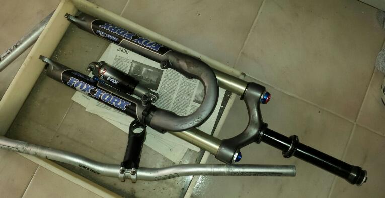

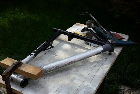

Eccoci qui, x una nuova sfida.Il mio migliore amico finalmente si è deciso, si è preso una bella M b k full e la faremo elettrica.
Monterà un kit Bbs2 da 500w by Alcedo, corona da 36 denti, con batteria by ME ;-) posizionata sotto sella. Sarà una 36 V 16 Ah, che garantirà una buona autonomia.
31,68 KB
40,44 KB

FabioR6
3375 Messaggi
Inserito il - 24/08/2015 : 20:12:48  Mostra Profilo Invia a FabioR6 un Messaggio Privato  Rispondi Quotando
Faremo un capolavoro !!!
ora il telaio andrà in verniciatura,
in settimana cercherò.....qualcuno....(tra salotto e cucina).......che mi farà la batteria. :-D:-D:-D:-D

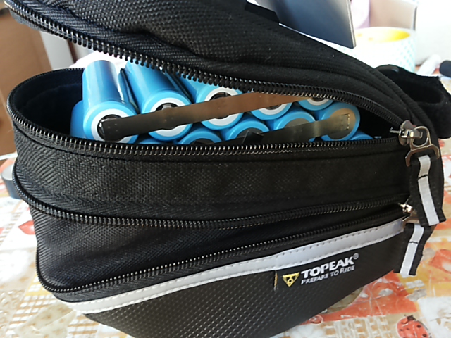

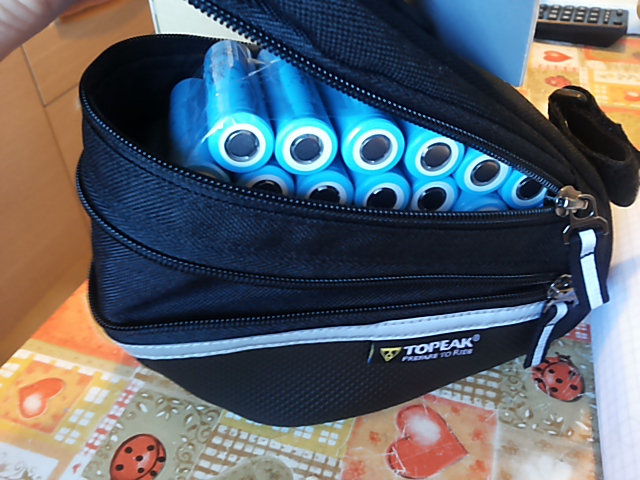

Ecco la piccola 36V 16 Ah sistemata nel borsello sotto sella
Proprio bella.
sono soddisfazioni.

Veramente mini per essere da 16Ah, sembra la borsa per le forature!

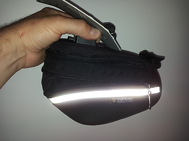

FabioR6
3375 Messaggi
Inserito il - 29/08/2015 : 17:01:40  Mostra Profilo Invia a FabioR6 un Messaggio Privato  Rispondi Quotando
Barba, è la borsa x le forature.
il genio italiano.

Così ad occhio direi : porta "panino con porchetta e lattina di birrozzo" giusta giusta...
FabioR6
3375 Messaggi
Inserito il - 30/08/2015 : 12:11:07  Mostra Profilo Invia a FabioR6 un Messaggio Privato  Rispondi Quotando
Se a qualcuno interessa, lo può prenderò qui.
Se a qualcuno interessa, lo può prendere qui:
http://www.bike-discount.de/it/comprare/topeak-wedge-pack-ii-large-42435/wg_id-332
Nelle vostre mani a 33 € scarse.
Ideale x una bella batteria 36v 16 Ah
o usando celle più performante anche da 17,5 Ah.
Direi davvero bene x uno spazio tanto ridotto.
Ma sopratutto invisibile!!!

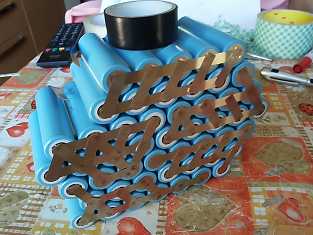

Inserito il - 07/09/2015 : 16:57:38  Mostra Profilo Invia a Steu851 un Messaggio Privato  Rispondi Quotando
ma batterie senza holder? anche se è una full di vibrazioni ne subirà parecchie.
Hai la saldatrice speciale per collegare le celle?
FabioR6
3375 Messaggi
Inserito il - 07/09/2015 : 19:26:19  Mostra Profilo Invia a FabioR6 un Messaggio Privato  Rispondi Quotando
Steu851, ho la saldatrice.
Comunque la batteria non si muoverà, e poi essendo sospesa, non risentirà delle vibrazioni.
Poi il mio amico abita a 1 km da me, in caso di problemi, risolvo all'istante.

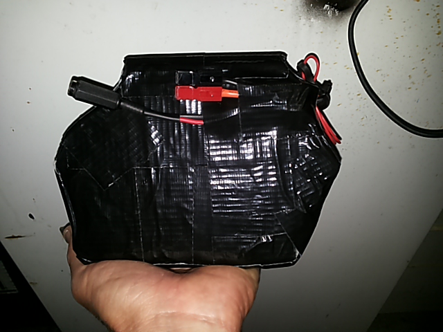

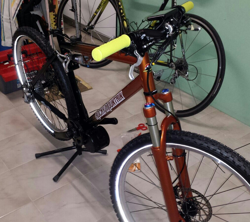

FabioR6
3375 Messaggi

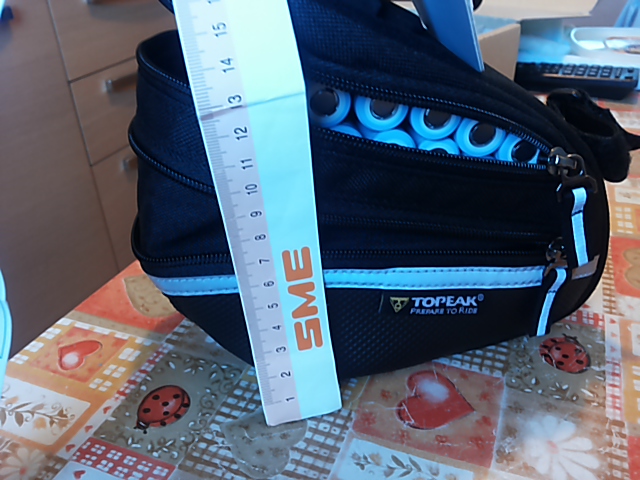

Inserito il - 08/09/2015 : 19:06:08  Mostra Profilo Invia a FabioR6 un Messaggio Privato  Rispondi Quotando
Ed ecco il piccolo miracolo!!!
i calcoli erano perfetti, ci sta perfetta.
Manca solo il BMS, ma il grosso è fatto.
255,96 KB
245,67 KB
Cube trekking

FabioR6
3375 Messaggi

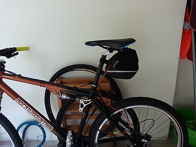

Inserito il - 09/09/2015 : 08:10:31  Mostra Profilo Invia a FabioR6 un Messaggio Privato  Rispondi Quotando
Ed ecco la bella.
Il montaggio è tutto merito fido amico Mick.
Verniciature del miglior carrozziere della zona.
585,27 KB
639,74 KB

Claudio, il mio amico voleva ASSOLUTAMENTE il centrale, vuole fare solo sterrato e pure bello tosto.

FabioR6
3375 Messaggi

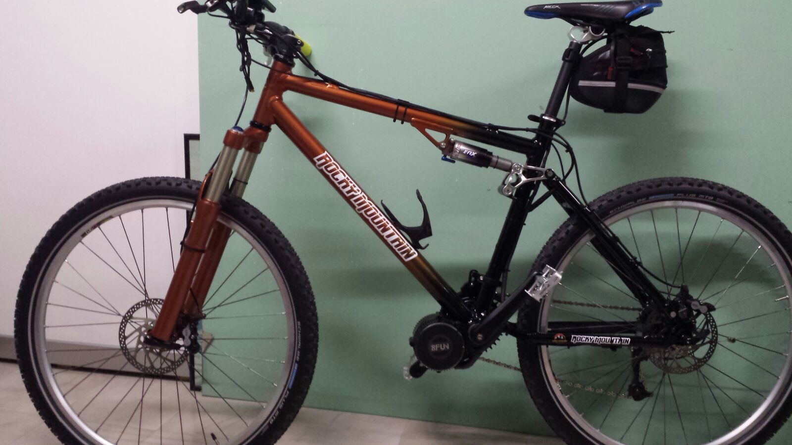

Inserito il - 09/09/2015 : 17:25:49  Mostra Profilo Invia a FabioR6 un Messaggio Privato  Rispondi Quotando

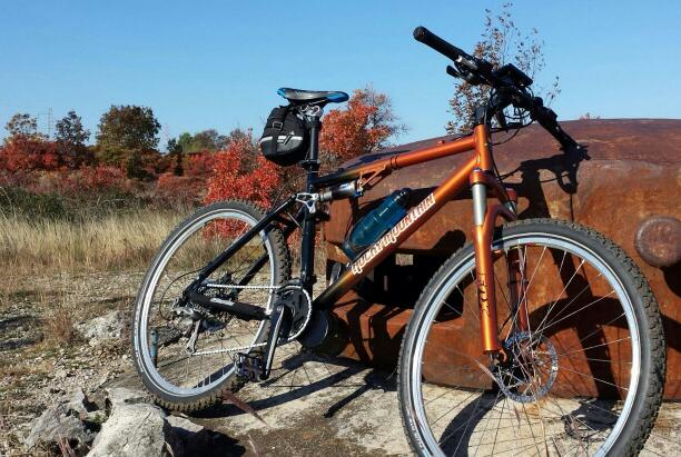

Ecco, finita!!!
172,02 KB
120,23 KB

Inserito il - 10/09/2015 : 22:40:31  Mostra Profilo Invia a FabioR6 un Messaggio Privato  Rispondi Quotando
La bici fa 50 km/h.
Ottimo direi.
eccola finita.

Dici sul serio Fabio? 50Km/h? e che autonomia ha quella batteria che hai fatto?

3375 Messaggi

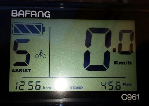

Inserito il - 12/09/2015 : 20:17:29  Mostra Profilo Invia a FabioR6 un Messaggio Privato  Rispondi Quotando
Ecco il resoconto. Oggi il mio amico si è fatto un bel giro. È andata in collina, con salite medio dure. Dopo 70 km.
Suo SMS:
Ancora una tacca di batteria. Ho aiutato parecchio con le gambe ma usato il motore al massimo con il 60% della corrente e per la maggior parte 30-40 %,
percorso in totale 75 km.
Molto soddisfatto.

rio9210
346 Messaggi
Inserito il - 14/11/2015 : 02:02:40  Mostra Profilo Invia a rio9210 un Messaggio Privato  Rispondi Quotando
Complimenti sinceri per il lavoro fatto a regola d'arte. Ho preso spunto dal suo lavoro e mi sto assemblando una batteria simile con le Sanyo da 3500mAh. Ho già preso la borsa (22 euro su Amazon), sto decidendo per il BMS e da ultimo prenderò le celle Sanyo.
Volevo farle diverse domande:
1. Le batterie - dentro la borsa Topeak Wedge Pack - ci stavano "a pelo" oppure c'era ancora dello spazio disponibile ?
2. Eventualmente, ci starebbe una batteria 10S6P, in modo da portare la batteria da 17,5Ah a 21Ah ?
3. Il BMS e' stato nastrato insieme con le batterie, giusto ?
4. Le batterie sono state incollate tra di loro oppure no ?

È tutto a filo.
Stai contento che ho pubblicato le foto.
