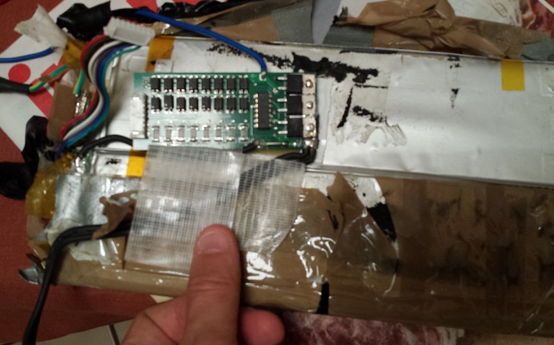

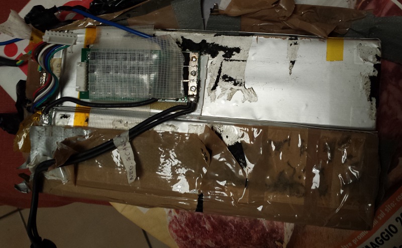

Ciao a tutti,
ho una batteria da 24V 10AH LIFEPO4 con la prima cella defunta (0V) e per questo motivo sto cercando 1 o 2 celle LIFEPO4 3.2V 10AH prismatiche.
Le dimensioni sono le seguenti: 250 x 68 x 8 mm.
149,62 KB
134,47 KB
Le rimanenti 7 celle sono tutte a 3,25V per un totale, misurato sui poli della batteria, di 22,75; se invece effettuo la misurazione all'uscita del BMS mi da 7,5V (un terzo del totale) per cui, forse, è defunto anche il BMS...
Ho già contattato Mario di Ecopolis che è stato gentilissimo come sempre ma purtroppo ne è sprovvisto.
Qualcuno me le può vendere o sa dove poterle reperirle?
Grazie!

Il BMS adesso è in blocco a causa della cella defunta, quindi il fatto che escano solo 7,5V non ha nessuna importanza.
Per trovare la tua cella dai un'occhiata qui: http://www.ev-power.eu/LiFePO4-small-cells/
Prima di sostituirla ricordati che devi caricarla alla stessa tensione delle altre 7 celle, altrimenti il BMS non riuscirà MAI a fare il bilanciamento...

Ciao, siccome le celle attuali sono da 11 Ah ma ne trovo solo da 10 Ah, secondo voi, faccio danni se ne monto 1 o 2 con l'amperaggio più basso. Grazie
Inserito il - 26/08/2015 : 13:54:24  Mostra Profilo Invia a Barba 49 un Messaggio Privato  Rispondi Quotando
Certo che fai danni, non solo le celle debbono avere la stessa capacità, ma anche la stessa resistenza interna, quindi in pratica possono essere solo della stessa marca delle altre: é già sconsigliato sostituire una o due celle in una batteria un pò usata, figurati montare celle diverse.
