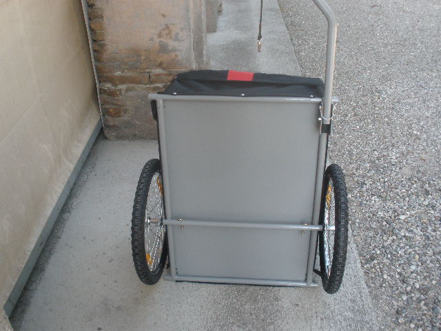

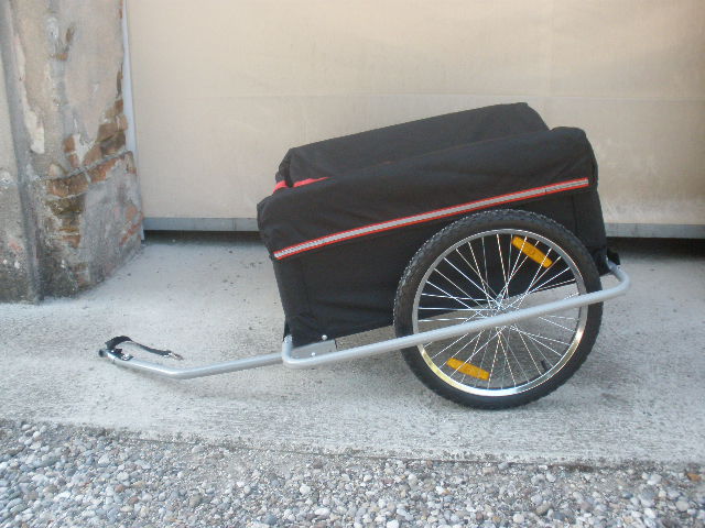

Ecco le foto promesse:
Il carrello:
85,36 KB
70,03 KB
82,88 KB

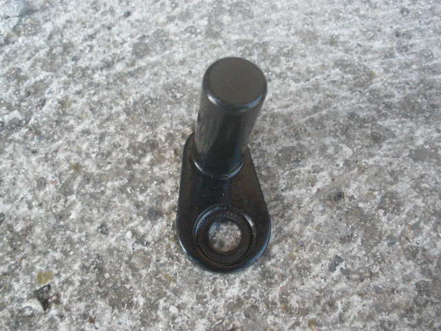

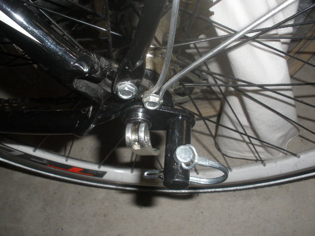

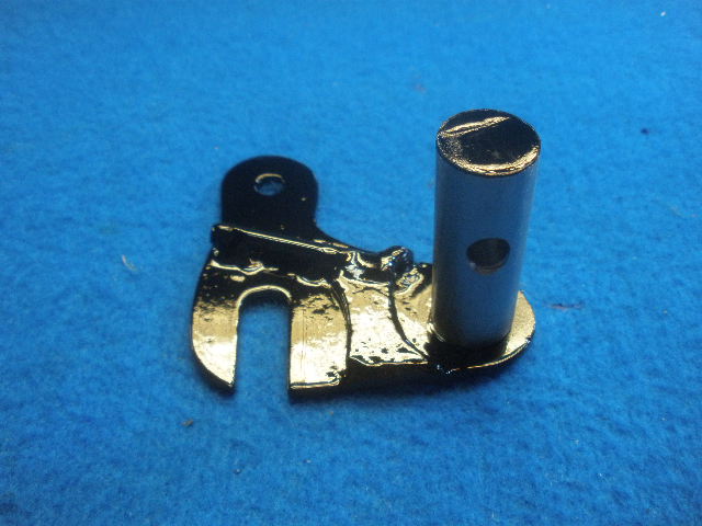

L'attacco montato sulla muscolare:
70,59 KB
69,86 KB

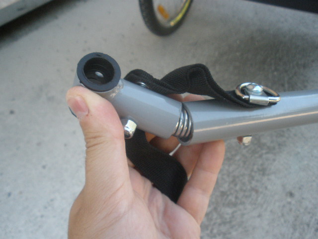

Il giunto snodato usa una molla per separare la bici dal carrello
Un anello di gomma evita i cigolii ed i giochi tra i pezzi.
69,76 KB

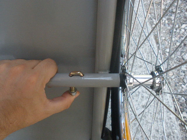

Per smontare le ruote basta schiacciare il tasto
79 KB

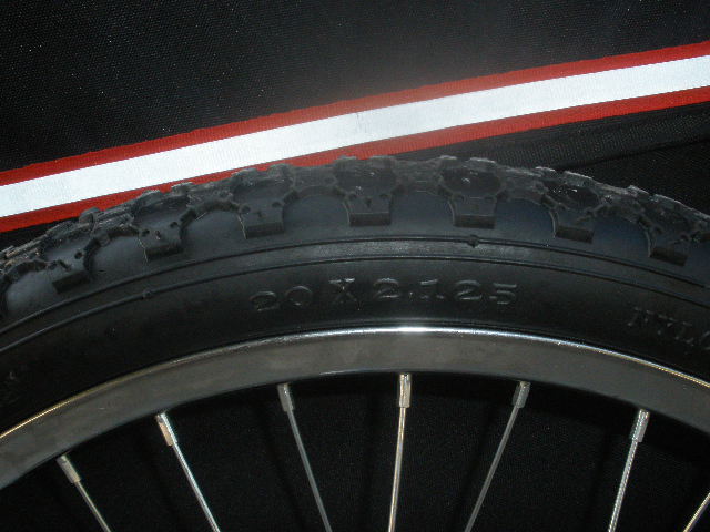

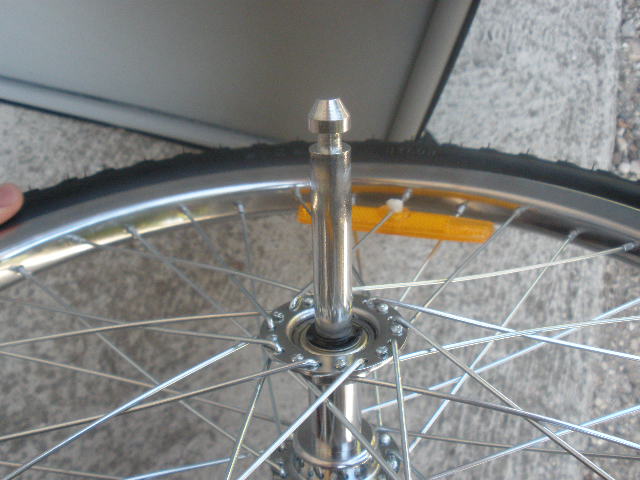

Le ruote: gli assi sono fissati con seger alla ruota. Viene fornita in dotazione al carrello l'apposita pinza da seger.
69,71 KB
I copertoni sono leggermente lavorati e di generosa dimensione. La mescola appare però scadente.
69,58 KB

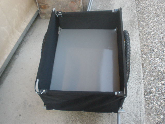

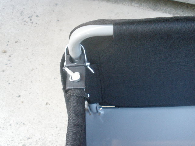

Le pareti del carrello si smontano con lo stesso sistema dell'attacco del carrello alla bici.
71,35 KB

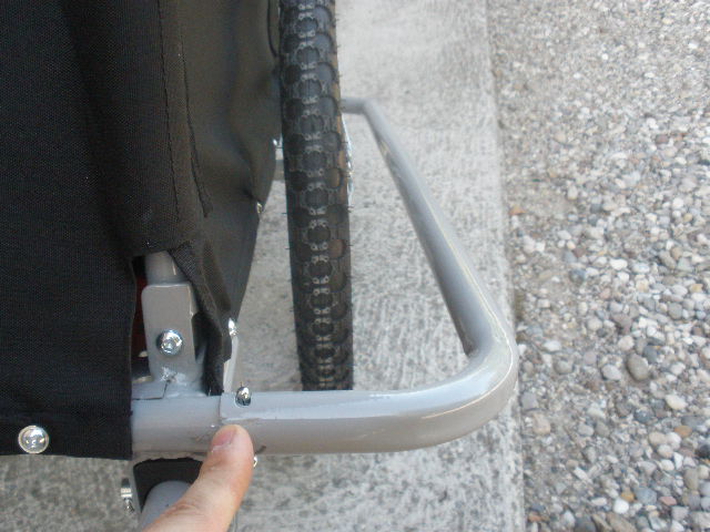

Le barre protettive laterali si smontano schiacciando i due appositi tasti posti alle estremità delle stesse.
80,44 KB

Le ruote sono da 20" con camera da 2.125, che non è affatto male.

Ecco il nuovo perno in ferro che fa da antitorque!!!
Grazie babbo Bruno!!!
69,76 KB
Il foro in alto si attacca all'attacco del freno a disco.
Questa per me è solo una sicurezza in più.
Però in questo modo la rondella anticoppia lavora proprio bene ed anche la trazione del motore si scarica su una superficie maggiore.
tittopower
1594 Messaggi

Inserito il - 29/07/2011 : 16:59:43  Mostra Profilo  Visita l'Homepage di nuvola Invia a nuvola un Messaggio Privato  Rispondi Quotando
scusa ma non vedo il punto di aggancio alla bici, dove sta?
si aggancia solo per il buco del freno a disco?
quando lo monti fagli una foto che magari capisco meglio.

Inserito il - 29/07/2011 : 17:13:39  Mostra Profilo  Visita l'Homepage di Daniele Consolini Invia a Daniele Consolini un Messaggio Privato  Rispondi Quotando
ok, farò anche un'altra foto.
il motore si innesta nell'asola, il buco in alto serve a fissare la flangia alla predisposizione al freno a disco. Il cilindro è la parte che si innesta nell'aggancio del carrello.

Ma di solito quel tipo di carrello...non viene agganciato anche col gancio al telaio?? Sull'asse della ruota non lo avevo mai visto per questo tipo di carrello.
Inserito il - 30/07/2011 : 20:30:31  Mostra Profilo  Visita l'Homepage di Daniele Consolini Invia a Daniele Consolini un Messaggio Privato  Rispondi Quotando
Questo si aggancia così.
