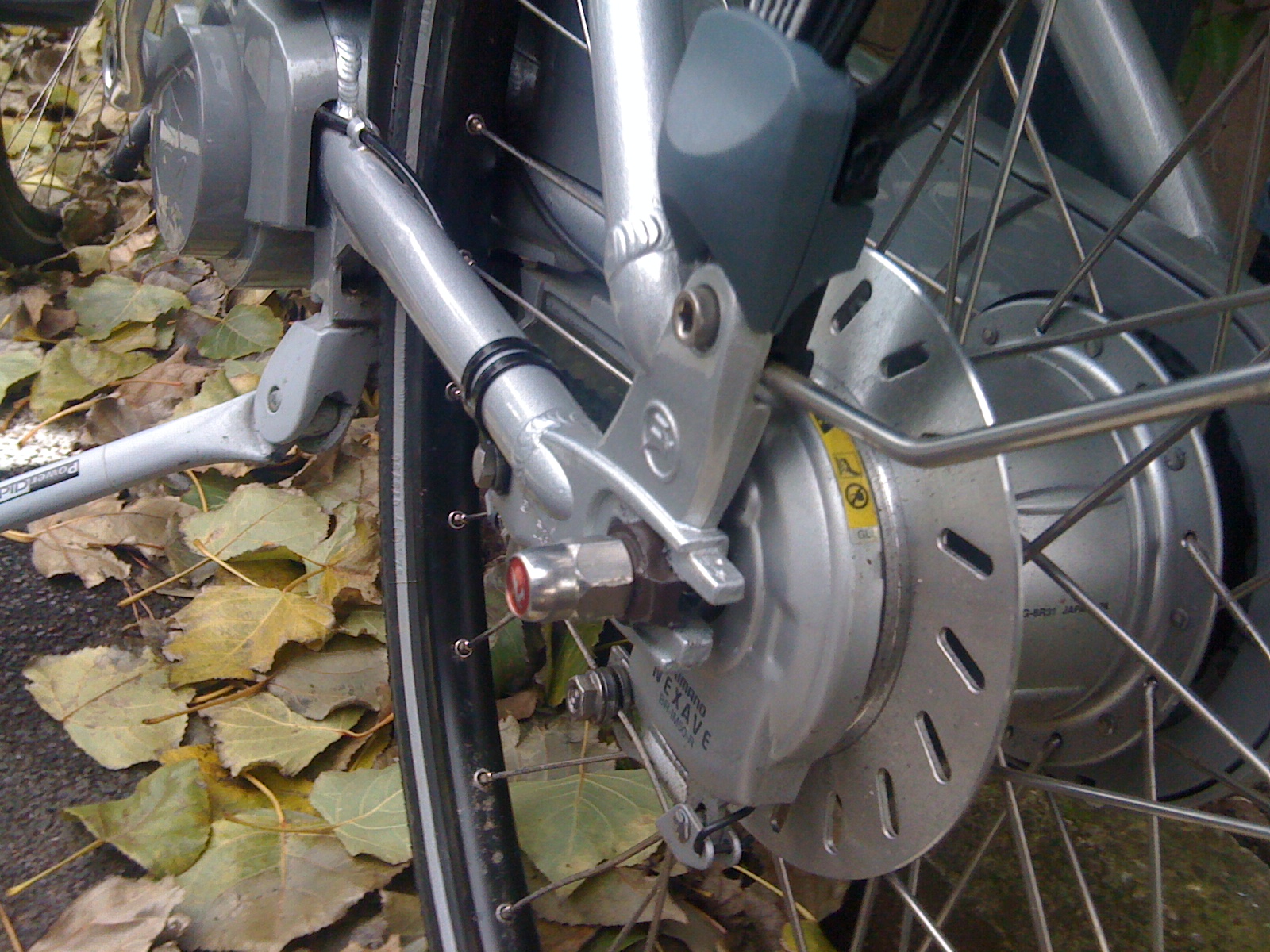

vi allego una foto un pochino più grande per i proprietari della Easyglider per sapere se in quel punto manca qualche rondella. La stessa foto la girero' all'importatore Noord come consigliato da CarloV.

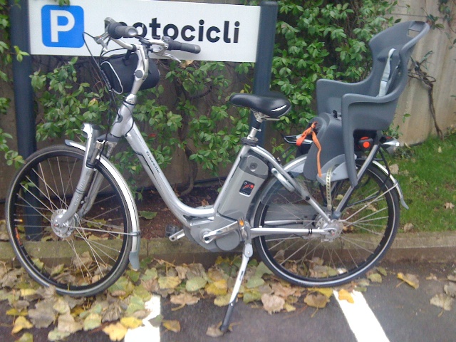

Secondo me oltre 100Kg di peso, più la bambina a sbalzo dietro, più il gruppo motore-batteria molto arretrato caricano troppo la bici al posteriore e con quei forcellini orizzontali non penso che risolverai il problema. Secondo me dovresti spostare il sedile della bambina davanti, in modo da equilibrare i pesi e se non risovi nemmeno così devi far fare due piastrine in acciaio che impediscano il movimento della ruota, che tra l'altro è fortemente sollecitata anche dalla catena. In questo modo non avresti più la regolazione della tensione della catena, ma per questo basta montare un tenditore che la Shimano vende proprio per i cambi Nexus e Alfine.

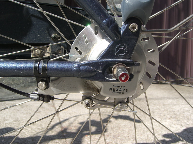

questa è una foto della EasyGlider che ho avuto in prova io
234,37 KB
mi sembra tutto uguale
Inboccallllllupoooooooo
(ma io sono convinto che è un problema del Nexus)

Io con la mia Agattu ho caricato (oltre ai miei 100kg ) anche bimbo dietro (30kg) e davanti (20kg) senza problemi di sorta.
E' evidente che si è trattato di un difetto nella coppia di serraggio anche perchè si è verificato nel lato opposto alla catena che sicuramente e meno sollecitato.
Ho notato che nella foto uno dei raggi è visibilmente storto segno che anche la raggiatura è da controllare, ti consiglio di farlo subito pena la rottura!

Oggi mi è arrivata la telefonata di Carlo. c'e' un tirante o tenditore sulla ruota. Un accessorio facoltativo predisposto per la Gazelle. Sinceramente ho capito poco .
Appena arriva il pezzo porto la bici e vi spiegherò meglio.
Questo accessorio è predisposto per la Orange ma va bene anche per la EasyGlider.
Il peso però non puo' essere un problema.
Ho portato mia figlia 18 chili per non più di 500 metri al giorno per 4 giorni, non consecutivi.
Oltretutto ho una bwin5 comprata da decathlon 4 anni fa in cui con mia figlia ci ho fatto più di 500 chilometri e altri 2000 da solo senza mai neanche regolare i freni. Prezzo 250 euro.
Ho comprato questa bici proprio per la sua fama di robustezza e ne sono ancora convinto. Non credo sia il nexus proprio perchè quando mi sono fermato l'ultima volta ho visto la ruota spostata anche se di pochi millimetri. Q

Il problema forse non è dato tanto dai forcellini ma dal bullone che non fà presa diretta sul telaio. Il bullone fà presa sul torque arms che in genere andrebbe messo all'interno. Il bullone deve "mordere" il telaio altrimenti sarà destinato a svitarsi.
E' la stessa cosa che mi ha detto Carlo l'ultima volta ma dalla foto di Pix non risulta mancante niente all'interno.

Molto probabilmente il tenditore di cui ti ha parlato Carlo è identico a quello che viene montato di serie su tutte le moto: serve a registrare la catena e mantiene la posizione a tempo indefinito. Dovrebbe essere risolutivo per il tuo problema, anche perchè la forma finale dei forcellini è proprio predisposta per alloggiare il tenditore...
