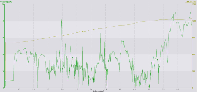

Prova del BPM 350W alcedoitalia su mtb da dh lifepo4 48V 12Ah peso bipa completo circa 25kg.+ mio 90kh tempo totale salita 25' da mt 815 a mt 1245 6km. Al termine della salita centralina sui 35-40° motore appena tiepido aiuto da parte mia: poco (fiatone e praticamente nessun allenamento) la batteria si è ricaricata in 90' a 3A. prova fatta di notte, a causa del lavoro, quindi nessuna foto. allego file da aprire con google earth e grafico rilevato con gps logger.
seguiranno altre prove possibilmente con misurazione delle pendenze (mi sto facendo un inclinometro)
