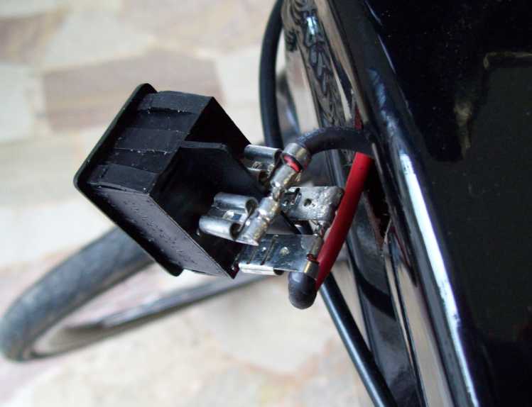

Adesso devo capire come sono i cavi della batteria per capire la possibilità di fare una Y o cmq di attacarci l'eventuale 2° batteria, sconnetendo l'originale.
Servirebbe una foto più grossa di quella che elle ha pubblicato..

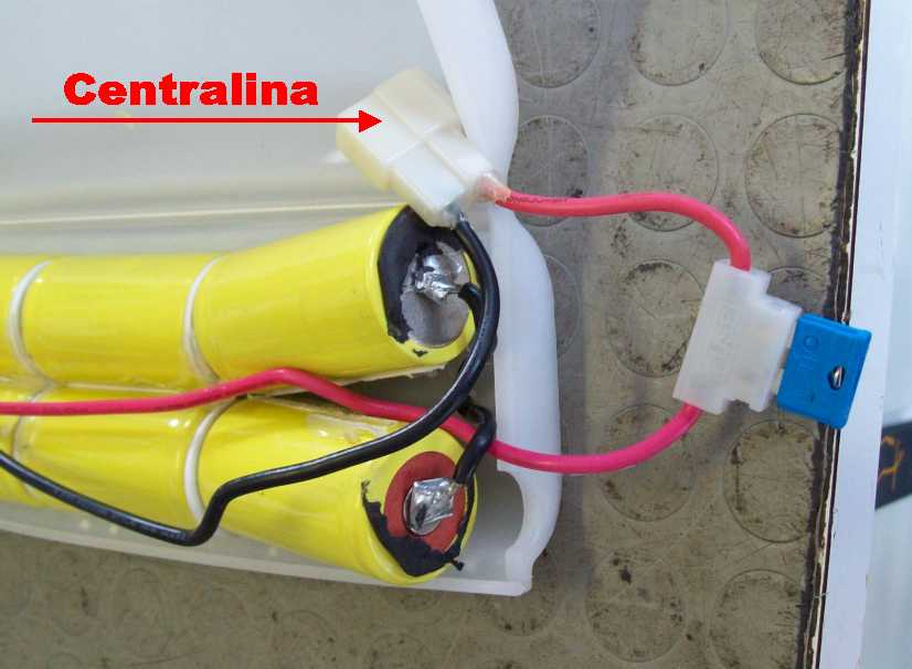

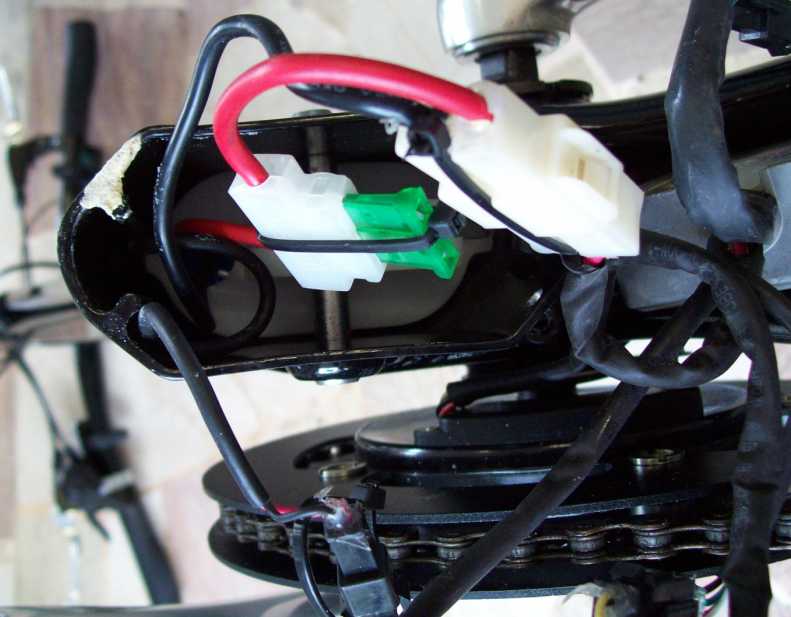

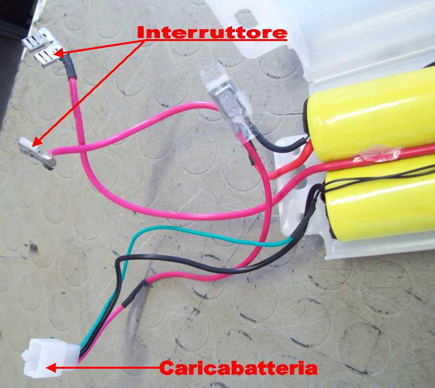

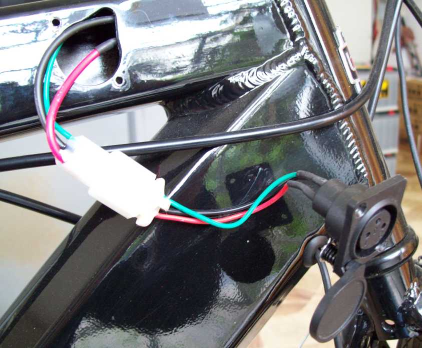

se ho capito bene il cavo bianco più grosso va al motore/centralina, quello vicino (con terminale azzurro) è il fusibile
dall'altra capo ne vedo 3 metallici (che penso vadano all'indicatore di energia residua) e un ultimo bianco di cui ignoro l'utilità.

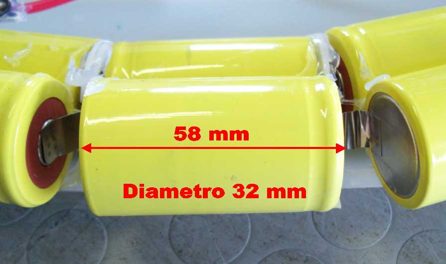

bixy cmq sei un mito e allora ti sfrutto ancora:
1:che dimensioni ha la singola cella?
2:esiste l'optional portapacchi per le bixy che non lo prevedono tipo la mia futura urban?
non ho capito se i fori sono disposti in maniera compatibile e quindi posso montare qualsiasi portapacchi o ogni bici la sua predisposizione e quindi ha il suo dedicato.

Inserito il - 29/04/2009 : 11:14:29  Mostra Profilo  Visita l'Homepage di Bixypoint Invia a Bixypoint un Messaggio Privato  Rispondi Quotando
Ciao Nuvola
Ho modificato il precedente messaggio per non appesantirlo con ulteriori foto. Queste son venute un po' meglio.
57,84 KB
41,04 KB
65,7 KB
30,28 KB
44,56 KB
48,08 KB
32,01 KB
Wayelpoint a Portogruaro (VE)

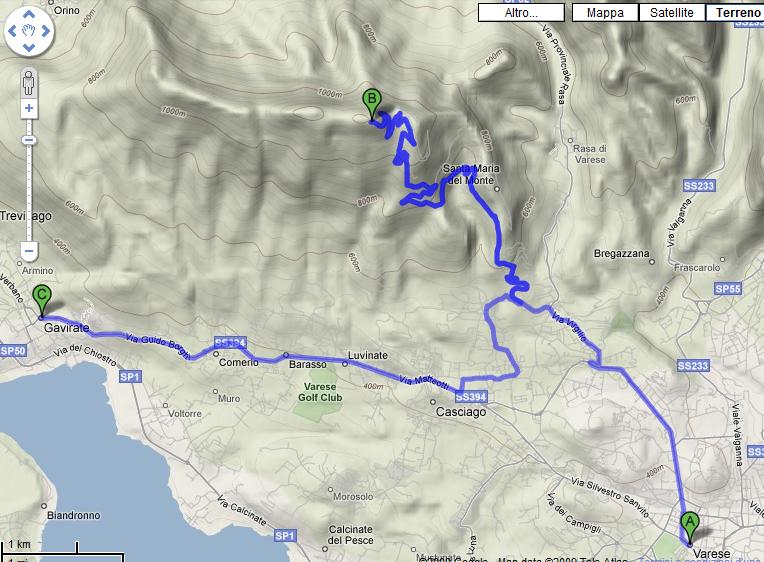

Ecco il giro di domani:
Part 0:
Lainate Rho in bici 3km
Rho Varese in treno
Part 1: 30km
78,74 KB
a Gavirate ricarica.
Part 2: 30km
112,37 KB
Part 3: Varese Rho
Part 4: Rho Lainate 3km
Totale 66km
Haibike 7.0 xduro 2017

Inserito il - 03/05/2009 : 02:32:55  Mostra Profilo  Visita l'Homepage di nuvola Invia a nuvola un Messaggio Privato  Rispondi Quotando
eccomi di ritorno dal viaggio:
Allora devo dire che l'idea treno+ bici (parliamo di treni regionali) non è niente male, soprattutto se fatta in un sabato come questo dove tutti erano già partiti per il weekend.
Partiamo dall'inizio, esco di casa e percorro i primi 3 km per raggiungere la stazione, sono in 8° marcia, pedalo deciso, i 25km/h sono presi con scioltezza.
Compro i biglietti, la bici mi costa 3,5€ di supplemento (vale 24h) e dopo 1 ora scendo a Varese, qui faccio circa 3 km di una salitina.
Con l'aiuto del motore non sembra così ripida(sono in 4° circa) , ma quando mi accorgo che 3 giovani ciclisti con bici da corsa (vestiti alla pantami) mi si mettono in scia per oltre 1 km, capisco che sto tenendo un andatura di tutto rispetto.
Con una bici muscolare non sarebbe nemmeno stato ipotizzabile tutto ciò.
Arrivo al bivio e inizia la strada per il Sacromonte, qui la salita è bella ripida, la 1° è d'obbligo e l'impegno muscolare che prima era normale ora diventa impegnativo.
La mancanza della corona anteriore o di altri 150W quasi si fa sentire....
Salgo per altri 4km (quindi siamo a 10km di cui 3 piani, 3 in salita e 4 di super salita) e la batteria comincia a cedere.
Ho almeno altri 5 10 km di super salita per raggiungere la vetta e capisco che ho mi metto a sudare 100 camicie o forse è meglio rinunciare.
Decido di fare un viaggio relax e mi lancio verso Gavirate, il motore e i pedali non servono, sono 10km praticamente tutti in discesa.
il Gps segna una vel max di 46km/h (praticamente senza pedalare e a motore spento), ma quanto è ripida sta discesa....
3 ore di carica, è il motore è di nuovo pronto a sostenermi.
Sono stanco la notte avevo dormito poche ore e mi dirigo verso la stazione FS di Varese.
Sono soli 15km, ma al solito gli ultimi 5 sono ripidi di brutto e a km dal traguardo la batteria mi lascia di nuovo.
Salgo sul treno e mi faccio gli ultimi 3 km di pianura milanese per tornare a casa.

La BATTERIA, ok che ho 9 ah contro i 14 della frisbee, ma ricordandovi che in 'motorino style' colla frisbee ero sui 20-22km, mentre sulla bixy devo pedalare per forza, i 10 15km raggiunti sono ampiamente sotto le mie aspettative.
Domani proverò a fare un bel viaggio in pianura per vedere come cambia l'autonomia.
Di certo sto già pensando alla batteria aggiuntiva.
Quello che non capisco come possa il costruttore dichiarere dai 38 ai 48km, ok che peso molto ma sono lontano anni luce.

Arrivato a 500mt da casa la batteria comincia a dare segni di cedimento.
Ok sono 27km di autonomia, cominciamo a ragionare, della bici sono proprio contento, mi mancano un 3 km per poter fare il tratto casa ufficio anche se ciò significherebbe scaricarla completamente ogni gg.
