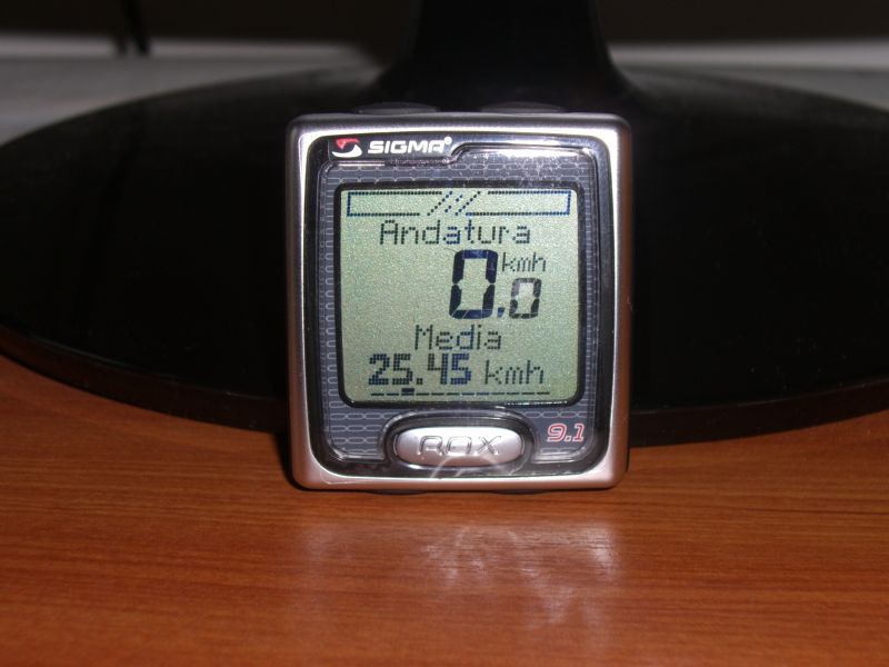

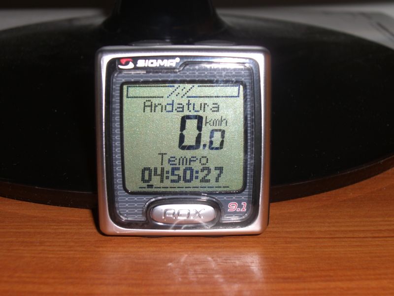

Questi i rusultati finali:
84,6 KB
74,86 KB
91,55 KB
82,93 KB
73,97 KB
75,55 KB

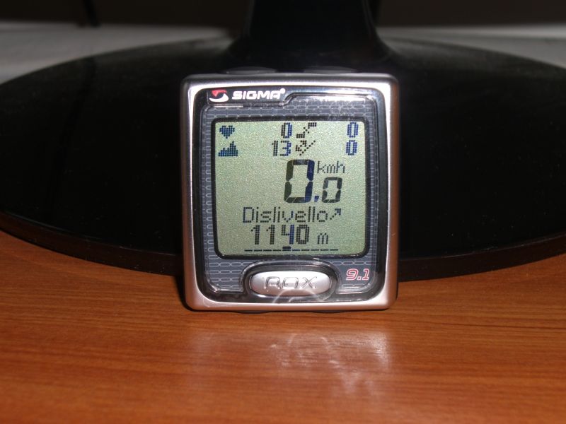

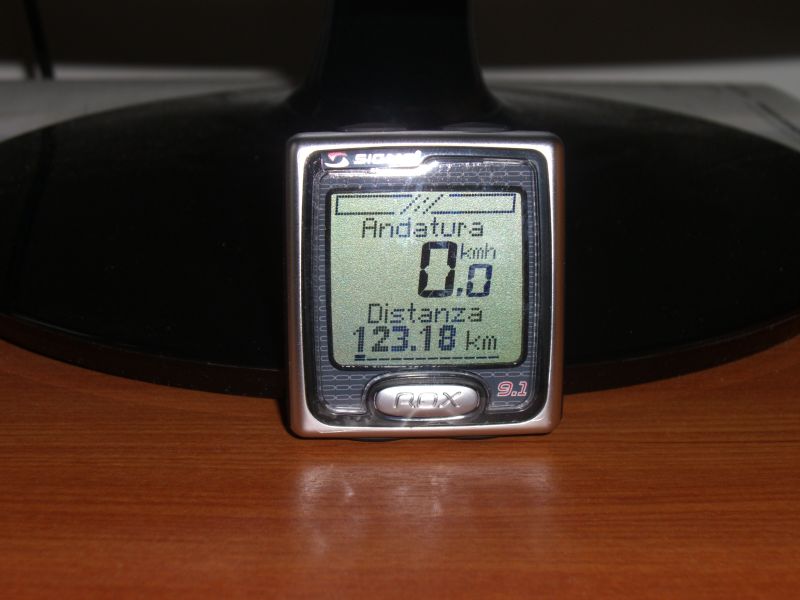

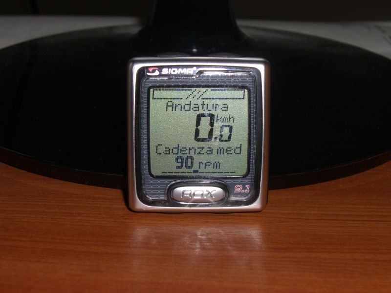

123 km - 1140 metri di dislivello - 25.45 DI MEDIA - 90 ped/min DI MEDIA - 3.7 Wh/km
Sono numeri da capogiro !!!
io ne azzeccherei a fatica uno solo alla volta
Acci, Bengi, sei una potenza !!!!!

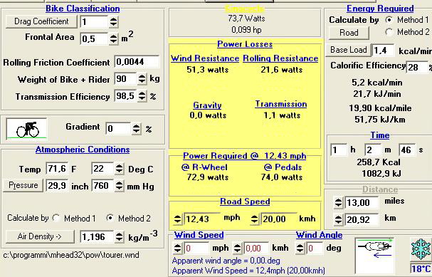

Capisco che la cosa sembra complicata e macchinosa, ma con un esempio si può chiarire tutto molto bene. In questo modo ad es. avevo previsto che sulla salita di Pianezze avrei tenuto una velocità intorno ai 9-10Km ed ho verificato se la rapportatura che avevo potesse essere compatibile, altrimenti avrei sostituito il pignone al mozzo per ridurre lo sviluppo metrico della pedalata.... Invece usando la 1^ e la 2^ marcia sono riuscito a salire ad una cadenza intorno alle 70/min. per me ottimale in salita.
Esempio: supponiamo che il peso totale sia 110Kg e che si riesca a tenere in piano al limite di soglia la velocità di 23Km/h: questo ci indica di avere a disposizione nelle gambe circa 120W.
Supponiamo poi di voler affrontare una salita del 5% con l'assistenza minima. Ciò corrisponde ad una potenza totale di 120x1,5 = 180W
Ora tramite un calcolatore posso vedere che con 180W titali su una salita del 5% potrò viaggiare a circa 10Km/h e quindi sarà senz'altro fattibile. Se invece volessi affrontare una salita del 10%, la velocità scenderebbe a circa 5,5 Km/h, cioè al limite del ribaltamento e quindi sarebbe meglio evitare ...
Poi, un'altro aspetto importante è la giusta rapportatura per poter viaggiare a 10Km/h alla propria cadenza ottimale di pedalata in salita (ad es. tra le 60 e 70/min)...
Come vedi il tutto è abbastanza pianificabile e fattibile, basta applicarsi un po'! ...
ehm, ammetto che non studio e non pratico la fisica da decenni, e quindi chiedo venia, ma come hai fatto ad arrivare a quei 120W?
per sapere la potenza che esprimi pedalando, trascurando per semplicità la resistenza aerodinamica, dovresti pur sempre sapere gli attriti ecc, come fai a calcolarli?
Inserito il - 03/06/2012 : 21:16:02  Mostra Profilo Invia a Bengi un Messaggio Privato  Rispondi Quotando
In rete vi sono vari calcolatori che forniscono in modo approssimato la potenza alla ruota necessaria per viaggiare ad una data velocità e su una data pendenza.
Uno molto semplice è questo:
http://www.webalice.it/c.designer/calcolatore_watts.htm
P.S. La resistenza aerodinamica è la componente maggiore di assorbimento dell'enegia in piano ... in salita è ovviamente la pendenza ...

Grazie del link. Non concordo però con la tua affermazione circa la resistenza aerodinamica. A basse velocità (20 km/h?) sicuramente incidono molto di più gli attriti. Poi certo, aumentando la velocità la componente legata alla resistenza aerodinamica aumenta con il cubo della stessa...
Inserito il - 04/06/2012 : 00:17:40  Mostra Profilo Invia a pixbuster un Messaggio Privato  Rispondi Quotando
Pilota, temo che abbia ragione Bengi: anche a 20 all'ora l'attrito con l'aria è la parte preponderante
Questo è relativo ad una discreta bici muscolare da 14 kg con posizione turistica (cioè con busto un pò inclinato in avanti) in piano a 20 all'ora

Concordo, il muro d'aria è il nostro peggior nemico, se provi a fare un giro con un gruppo di cicloamatori e ti fai "tirare" dal gruppo te ne accorgi immediatamente, sembra di avere la bici a motore!!!
6219 Messaggi
Inserito il - 04/06/2012 : 08:13:27  Mostra Profilo Invia a pilotaDD un Messaggio Privato  Rispondi Quotando
Già a 20km/h la resistenza aerodinamica è pari a più di due/terzi di quella complessiva? Tutto si basa sui coefficienti, qui per esempio si da una efficienza del 98.5% alla trasmissione e per l'attrito si da il valore di 0,0044.
Sarà tanto, sarà poco? Certo una bici da corsa di buona qualità non sarà paragonabile ad una bipa come quella nuova di iw6cpk ma anche la resistenza aerodinamica per un ciclista di 90kg con la mantellina non sarà quella di uno da 55kg vestito da... ciclista
Confronto i dati della schermata di sopra con il link di Bengi e mi vengono 10 W di differenza a parità di peso e velocità...
Però ne so troppo poco per sostenere una tesi.
