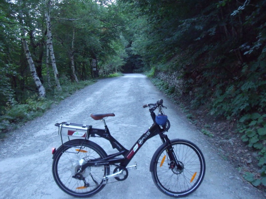

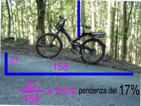

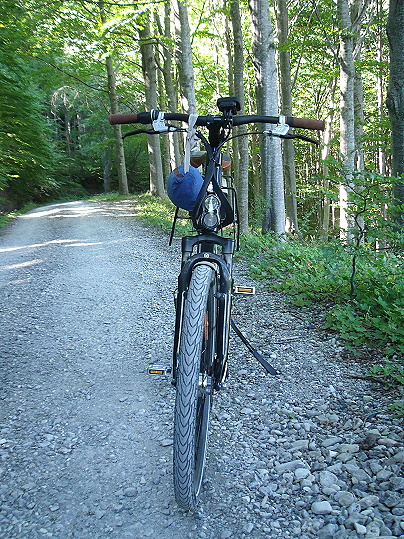

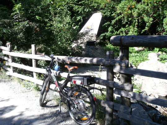

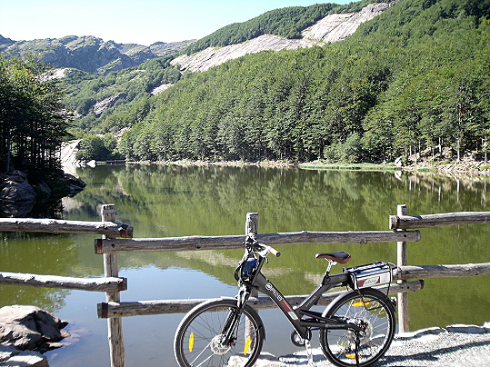

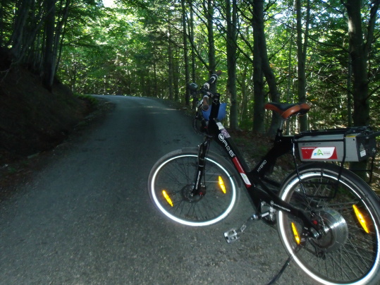

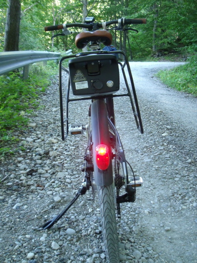

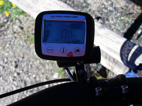

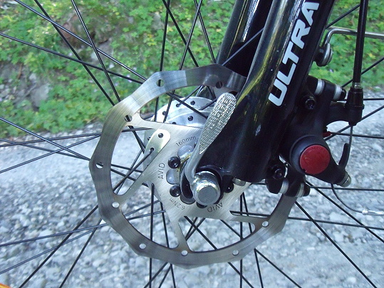

casualmente leggendo un giornale sono venuto a conoscenza che nella zona del parco dei 100 laghi (appennino tosco-emiliano) si possono affittare delle bici elettriche,la cosa non era molto chiara,mandando delle mail ho individuato uno di questi posti dove sono andato ad affittarne una (7euro mezza giornata,15euro tutto il giorno) forse stanno solo provando questa iniziativa quindi le bici di cui non sapevo neanche il modello girano da un posto all'altro dell'appennino,sto mandando altre mail per capire meglio,io le ho trovate a "lagdei" vicino a dove ero stato di recente con la mia bici,si tratta delle A2B Hybrid,ho fatto un percorso sterrato di 16km andata e 16ritorno che poi ho ripetuto con la mia mtb kittata,la bici è bella e va bene in pianura e collina mentre per le salite ripide paga il fatto di avere un cambio di sole 7 marce ma comunque alzandomi sui pedali gli ho fatto superare salite del 17% unico problema poi risolto è stato che la bici frenava poco e la discesa ripida l'ho dovuta fare a piedi,è successo che appena ho preso la bici mi sono accorto che frenando rallentava ma non inchiodava,essendo che non ho mai provato bici con freno a disco pensavo che fosse una loro caratteristica,ho pensato ad una specie di abs che frenava le ruote senza farle bloccare e che fosse una cosa fatta apposta perche la strada era tutta con il brecciolino (sassolini-ghiaia) ma quando al ritorno l'ho segnalato hanno girato delle rotelle sulle pinze dei dischi e la frenata è diventata brutale,quindi andavano solo regolate,nonostante il peso sia tutto dietro la bici con sopra il ciclista risulta comunque equilibrata per un uso normale,molto bella la forcella anteriore che lavorava in continuazione mentre la mia lavora solo quando prendi delle buche,un pò instabile il cavalletto,la bici ondeggiava ma comunque stava in piedi,tecnologica la dinamo al mozzo ma inutile in quanto il faretto anteriore è solo un lumicino per farsi vedere,attraversando dei tratti di bosco molto bui non vedevo la "macchia di luce per terra" (a meno che non fosse regolato troppo in alto quindi lascio un dubbio su questo punto) l'assistenza è regolabile con un tasto sul display:nulla-minima -media-massima,per attivare il motore basta muovere il pedale di 2 centimetri quindi anche fermandosi in mezzo alla salita con un piede a terra si riparte facilmente,ogni tanto il motore in salita va in risonanza per qualche secondo con vibrazioni che si sentono sulla sella e le manopole;di questa bici se ne era già parlato qui:http://www.electricbikes.it/index.php?main_page=index&cPath=2_110

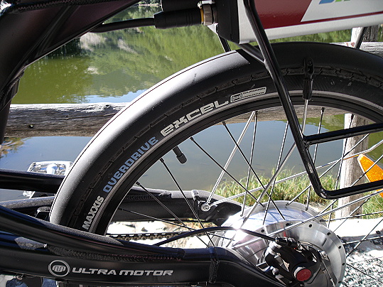

Un'altra domanda: come ti sono sembrati i pneumatici Maxxis Overdrive?
normali,ero curioso anche io di vedere se per esempio slittavano avendo un battistrada più da asfalto che da sterrato ma essendo la velocità in gioco bassa si sono comportati bene,volevo affrontare qualche curva in velocità per vedere se riuscivo a farli sbandare un pò ed anche per verificare il bilanciamento della bici ma come ho scritto la discesa ripida l'ho dovuta fare a piedi e per il resto della strada era difficile andare a più dei 10 all'ora a causa del traffico d'auto di turisti e fungaioli che c'era nei boschi,credo comunque che sarebbero più adeguate delle coperture tassellate utili in caso di fondo bagnato e quindi fangoso,posso dire che il parafango anteriore è a pelo della ruota e qualche piccolo sassolino ci si intrufolava facendo tutto il giro strisciando tra ruota e parafango quindi andrebbe sollevato.

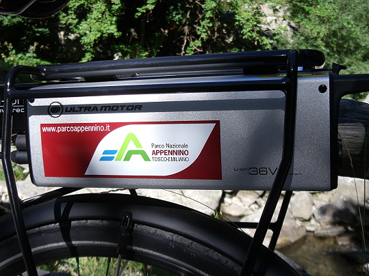

Iniziativa lodevole. Anche il prezzo (7,5€ per la mezza giornata) è buono, trattandosi di una e-bike.
Solo che, come dici te, forse devono aggiustare qualcosa:
- la manutenzione: i freni devono frenare sempre bene,
- il tipo di motore: mi pare che quello provato forse non era proprio da salita;
- credo anche la batteria che ho visto essere al litio da 36V, ma dalla capacità (a occhio) non eccessiva.
Voglio dire che se uno noleggia per una intera giornata potrebbe farci anche 60-70Km di sterrato con salite impegnative. In tal caso ci vuole una signora batteria, altrimenti va a finire che corri in bipa per massimo due-tre ore (30-40Km)e poi ti devi per forza fermare.
Tra l'altro questo è un problema di non facile soluzione anche perchè non è semplice garantire l'autonomia per un'intera giornata e dover caricare la bipa con una litio da 10-12Kg ...
