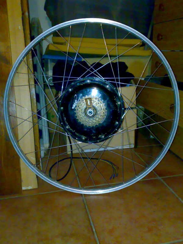

Inserito il - 30/10/2009 : 00:45:17  Mostra Profilo Invia a mojito un Messaggio Privato  Rispondi Quotando
salve ragazzi, m presento, sn massimiliano. ho eppena finito la raggiatura, ke ne dite? domani la centro e vediamo cm va. anch'io avevo rotto un raggio.
162,84 KB
