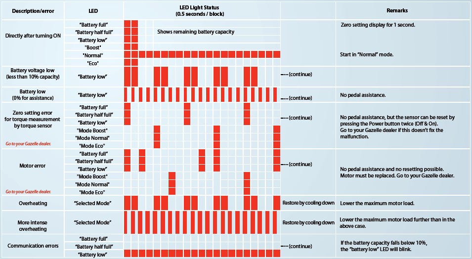

A me non è mai accaduta una cosa del genere ma ho ritrovato un documento (era il manuale d'uso della Gazelle Easy Glider Panasonic )che descriveva le anomalie comunicate dal display da cui traggo le seguenti immagini.
tabella completa:
141,44 KB

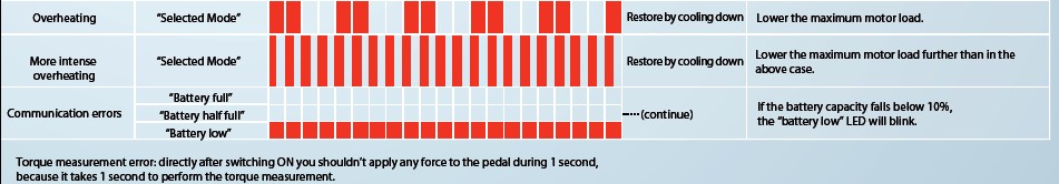

Il problema specifico dovrebbe essere questo (legato se interpreto bene al sensore di temperatura):
52,71 KB

Grazie Dipigi per la preziosa tabella.
Come hai già detto tu, sembrerebbe che il lampeggio del led indicante il livello di assistenza stia a segnalare un problema termico.

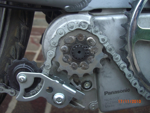

Per quanto riguarda la sostituzione del pignone al mozzo puoi vedere qui:
http://bike.shimano.com/media/techdocs/content/cycle/SI/Nexus/InternalHub/SG8C31/37G0A-001_SG-8C31-EN_v1_m56577569830638061.pdf
La prima volta ti sembrerà complicato, ma poi vedrai che non è poi così impossibile
... mentre la sostituzione del pignone motore è veramente molto semplice perchè basta togliere un anello elastico (nero) aprendolo con un'apposita pinza che si infila sui due fori alle estremità dello stesso. Qui si vede bene
279,15 KB
