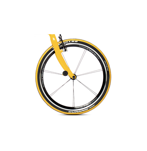

L'idea mi è venuta dopo aver provato gli Slick della Durano che ho montato sulla richiudibile, la Jetstream con ruote da 20' questi:
57,39 KB
rispetto ai marathon plus da 1,5 originali sulla bici, riducono del 15% i consumi, e rispetto ai Big apple da 2,15 la differnza è ancora più marcata, quasi del 20%!!

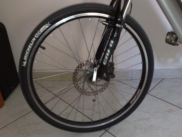

con le nuove Michelin XCRroadX SLICK,
276,93 KB
inutile dire che la differenza è abissale, quasi il 30%!!

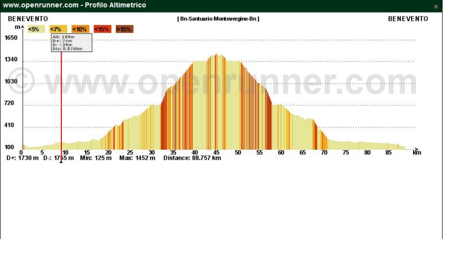

questo è il tracciato:http://www.openrunner.com/index.php?id=1000071
questo il profilo altimetrico:
152,65 KB

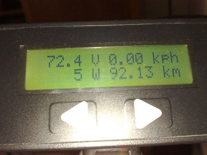

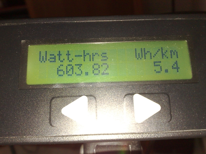

Questi i consumi:
293,13 KB
295,37 KB
293,82 KB

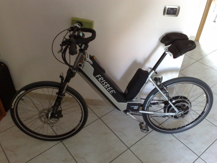

Per chi non la conoscesse questa è la mia 'Ciaccarella' con le nuove scarpette:
275,33 KB
Come si può vedere dagli screenshot ho cercato di economizzare i consumi non disdegnando le velocità,(altro conto è fare 90 km in 6 ore andando a passo di lumaca) io ho impiegato un tempo di tutto rispetto, circa 3 ore fermandomi 4 volte per circa 5 min in totale.
Il mio apporto in termini di watt è stato abbastanza corposo diciamo così, intorno al 30% ma come dicevo prima, ho provato diversi tipi di pnumatici, anche le marathon plus sotto la ciaccarella, sempre sullo stesso percorso ed aiutando sempre nello stesso modo spesso non sono riuscito a completarlo elettricamente.
In conclusione per economizzare ed avere comunque prestazioni di rilievo credo che la scelta del pneumatico sia fondamentale, io di errori ne ho fatto diversi ma questo credo proprio che non lo ripeterò!

Schwalbe Durano versione personalizzata Dahon, misura 1,1 x 20 battistrada Slick
Pro: scorrevolissimo e super leggero, adatto per lunghe percorrenze su strade lisce e pulite, pressione max 7-8 Atm
Contro: prezzo elevato e confort inesistente, in città e sul pavè senti tutto, pericoloso nei passaggi su grate poste in prossimità delle canalizzazioni per l'acqua (questo il motivo che mi ha spinto per la sostituzione), non è antiforatura, tenuta di strada da BdC
