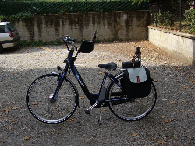

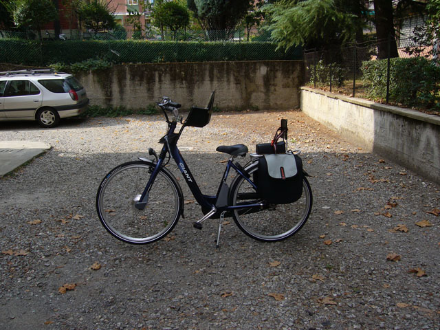

Oggi sono andata a ritirarla ed eccomi qui, per quello che possono interessarvi le mie impressioni da profana.
Nonostante la taglia sia una 44 (la più piccola) ho dovuto cambiare il reggi sella per toccare con sicurezza con entrambi i piedi (ora mi trova a pedale rannicchiata: dovrò trovare una buona via di mezzo).
Per tornare a casa dal negozio ho fatto 13 chilometri (in buona parte di discesa) e ci ho messo mezz'ora scarsa e non ho fatto nessuna fatica, ho utilizzato la modalità sport e consumato due led (con la modalità normale 1 led dovrebbe fare 10 chilometri).
152,31 KB
Il negoziante mi ha detto di scaricare sempre del tutto le batterie prima di ricaricarle, addirittura sostiene che ne hanno messe due apposta.

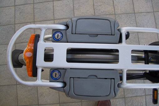

Inserito il - 06/10/2007 : 15:16:11  Mostra Profilo Invia a Margherita un Messaggio Privato  Rispondi Quotando

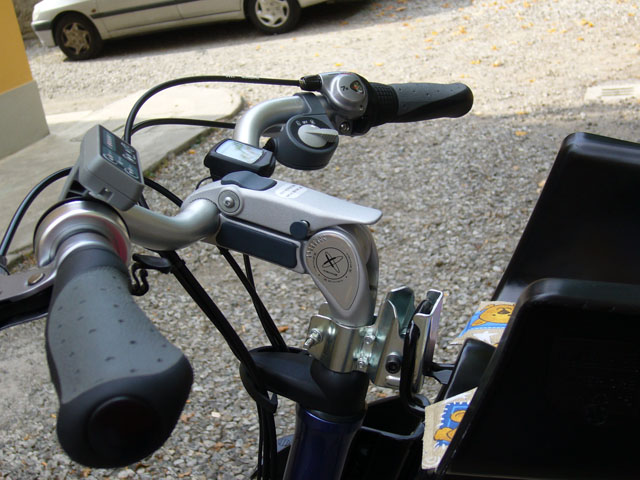

Grazie al manubrio così alto le ginocchia non toccano il seggiolino davanti e non si è costretti a pedalare a ginocchia larghe.
Effettivamente col motore spento "gratta" un po', la sensazione è quella di avere una dinamo attaccata, niente di più.
Per il cestino davanti devo ancora trovare una soluzione compatibile con il computerino e tutti gli altri comandi.

Inserito il - 06/10/2007 : 16:24:22  Mostra Profilo Invia a elle un Messaggio Privato  Rispondi Quotando
ho ridimensionato le foto
è molto bella margherita - grazie di questa prima impressione

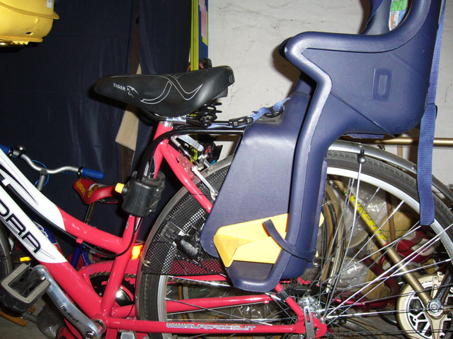

è raro che una bici non sembri affastellata con due seggiolini, e invece questa li regge con grande eleganza
il seggiolino posteriore è molto interessante... sai che marca è?
non ha poggiapiedi nemmeno sul telaio? le gambe del bambino sono credo protette dalle borse delle batterie, ma lui ci si trova comodo?
quanto alle batterie sono un po' perplesso sul consiglio del venditore: è vero che al nimh è necessario essere portato a fondo carica ognittanto (diciamo una volta al mese) ma farlo costantemente a quel che so lo stressa e vale anche qui il criterio di ricaricare spesso... la miglior cosa, a mio giudizio (ma mi sento relativamente autorizzato ad esprimerlo dall'evidente castroneria "ne hanno messe due apposta") è ricaricare ciascuna batteria quando scende un po' sotto la metà carica... e in ogni caso rispettare il criterio di rinfrescare periodicamente ciascuna con una scarica e carica completa... la tua versione ha un commutatore per far passare l'alimentazione da una batteria all'altra?
edit: ah - la sella naturalmente la puoi alzare un po'... diciamo che si tende a iniziare con una sella bassa e poi ci si accorge che va meglio alzandola... se ti mettessi uno sgancio rapido, di quelli a levetta, potresti facilmente alzarla per quando vai per conto tuo e abbassarla quando hai bisogno di una più sicura presa per terra perché hai un bimbo a bordo
una curiosità margherita: hai avuto un manuale? e cosa dice della gestione delle batterie e delle caratteristiche del portapacchi?

Cominciamo dal seggiolino: è marca CBF di Campitelli Ferdinando, Forlì (se ti interessa sul libretto c'è anche il numero di telefono: 054383110). Ovviamente i poggia piedi sarebbero da attaccare ma l'unico punto a norma è il centro della ruota che con le batterie non è raggiungibile per cui non li ho messi. Io preferisco i seggiolini così rispetto a quelli che avvolgono le gambe perchè non ti intralciano quando non c'è il bambino e comunque se il bimbo si addormenta dietro è ingestibile, conviene scendere.

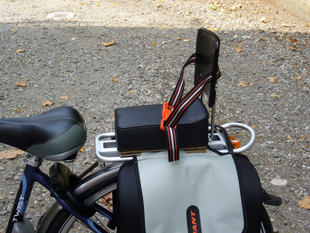

Rispetto al porta pacchi dice:
Se trasportate dei bagagli sul porta pacchi, assiscratevi che l'insieme sia fissato in tutta sicurezza e non tocchi la ruota, la catena, ecc. Verificate che il peso totale dei bagagli non superi i 15 Kg. Il portapacchi non è dotato di un legaccio. Procuratevene uno presso il vostro rivenditore, affinchè i vostri bagagli siano trasportati in tutta sicurezza. Non trasportate mai dei passeggeri. Potete trasportare un bambino unicamente se è accomodato in un seggiolino adattato e fissato in tutta sicurezza sulla bicicletta.
Il negoziante quando l'ho provata mi aveva garantito che fosse omologato di 25 chili. Comunque mi ha assicurato che è molto più robusto dei normali porta pacchi da bici, non l'ho ancora provato però effettivamente sembra così (mi ha detto che ha fatto una modifica ma io non l'ho vista se non al seggiolino). Magari quando ci carico il bimbo dietro vuoto le borse, potrei anche togliere una delle batterie.

portapacchi... scocciatura... io però maledizione l'avevo detto che ha una portata inferiore... questo negozio che si presentava tanto bene ne ha infilate almeno un paio da vero incompetente e questa è decisamente grave considerando il bambino sopra
c'è una dimensione di rischio - ed è certo il problema più serio - e c'è un problema di carattere economico, perché se quel portapacchi speciale si danneggia sotto il peso che al negozio ti hanno detto ammissibile e invece non lo è, in teoria il danno non è coperto da garanzia...
io credo - ma su questo ci vuole il conforto dei tecnici - che il portapacchi più che rompersi si possa deformare per il peso eccessivo: se così fosse il rischio per il bambino un po' si riduce... in genere d'altronde un buon portapacchi regge per tempi contenuti pesi anche molto maggiori di quelli per cui è omologato... questo però non toglie che io a) protesterei vivamente col venditore, b) cercherei di capire se è possibile rinforzarlo in qualche modo e c) cercherei di capire se gli si può montare un seggiolino indipendente dal portapacchi, tipo il bobike che ha una portata molto maggiore (guarda questa immagine per capirci, a te servirebbe il modello più grande, junior, ma forse si riesce a metterlo pure con quelle batterie laterali - non lo so)... se vuoi posta foto dettagliate degli attacchi e un po' di misure...

Per il portapacchi (mi riferisco a quanto detto da Elle): con il peso eccessivo può deformarsi, ma, ad esempio per una buca, possono rompersi attacchi o saldature (se non sono fatte "a regola d'arte")
La soluzione di togliere una batteria è senz'altro un buon criterio di prudenza
Ma anch'io valuterei un seggiolino diverso

Per il carico eccessivo hai ragione Pix: al ciao avevo montato un parabrezza non omologato e mi si è spaccato il manubrio (e io mi son rotta un piede e una spalla e menomale che la Polizia ha fermato il traffico altrimenti rischiavo di essere spiaccicata da una macchina).
Son due giorni che ci penso e avrei deciso così: domani porto Gabriele a scuola (circa 1 chilometro senza buche) ma nel contempo mi attrezzo per cambiare seggiolino. Ho visto che quello che ho sull'altra bici si potrebbe attaccare togliendo quel chiavistello che c'è sulla ruota, ma ha il para gambe e lo preferirei senza. Poteri montarci una base tipo quella e sul metallo attaccare un seggiolino di pelle, vedo cosa riesce a fare il mio biciaio.
So che dovrei pretendere dal Futa bike che provvedessero loro al cambio ma sinceramente a questo punto non li stimo capaci di fare un lavoro molto migliore della media e per me è una gran perdita di tempo ed energie andare fino a Pianoro, per i 50 euro che può costarmi dal biciaio, pazienza.

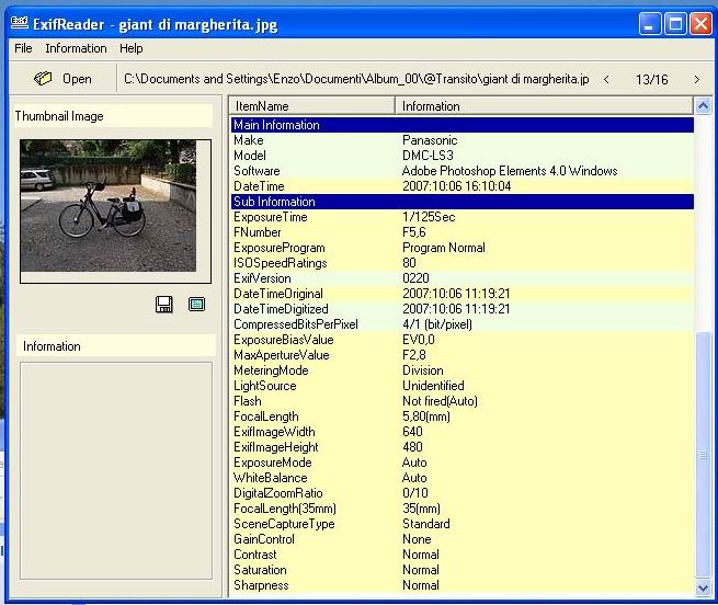

Inserito il - 08/10/2007 : 00:23:19  Mostra Profilo Invia a pixbuster un Messaggio Privato  Rispondi Quotando
Margherita ha scritto:
Ovviamente la digicamera è quella, mi inchino al tuo profondo sapere.
Tanto per andare fuori tema
i dati della tua macchina fotografica sono contenuti nella foto stessa e si possono leggere con molti programmi di visualizzazione delle foto
74,11 KB
Si vede anche il ridimensionamento che ha fatto Elle con Photoshop Elements
meditate gente, meditate !!!
Inserito il - 08/10/2007 : 00:34:59  Mostra Profilo Invia a elle un Messaggio Privato  Rispondi Quotando
o mamma!
cioè si vede pure che il ridimensionamento l'ho fatto io e non margherita?
edit - no, ho capito: si vede l'ora della foto e quella dell'elaborazione... comunque inquietante

Ho capito!!!!!
Guardando bene la foto sul manuale (si vede meglio su quello in Internet che sul mio, quello indicato da Elle in Olandese) manca una spondina di collegamento tra portapacchi e telaio: evidentemente non l'avevano inizialmente prevista e serve ad aumentare la portata del portapacchi.
edit: direi che possiamo riabilitare (almeno in parte) il rivenditore.

http://www2.giant-bicycles.com/nl-NL/bikes/ebike/385/28085/
Quando lo apri vedi la mia bici, poi se vai su Download e apri il manuale vedi appunto il manuale (con la bici senza rinforzo al portapacchi).
Inserito il - 08/10/2007 : 21:13:50  Mostra Profilo Invia a elle un Messaggio Privato  Rispondi Quotando
margherita vai a pag 6 del pdf - stap 3... il montante che c'è sul tuo portapacchi è diverso da quello che si vede lì?

Quello che vedi allo step 3 è il dietro, quella specie di montante è quello a cui si attacca il fanale. Il dietro lo identifichi facilmente se consideri che le serrature stanno dietro le batterie.
La differenza la noti guardando il lucchetto sulla ruota, sulle bici con il sostegno si nota un grosso bullone sotto.
Nel manuale a pag 4 manca un collegamente indicativamente tra il punto 10 e il punto 11.
Sfrutto le foto fatte da altri che spero mi perdonino.

allora non mi convince margherita... quella sul manuale può ben essere un'immagine semplificata per alloggiare meglio i numeretti... se vai qui trovi un thread che io aprii sul forum francese nell'aprile 2006 su questa bici che appena faceva capolino in olanda: la prima foto che trovi - clicca per ingrandire - mostra quel sostegno... provo a informarmi sul forum francese e inglese ma potrebbe volerci tempo... intanto attenta a non prendere buche... al bambino è piaciuto andare a scuola sulla bici nuova?

Elle però nel manuale della 7° versione il supporto compare!
Non ci sarebbe stato motivo di cambiare la foto sul manuale se non fosse stato fatto un cambiamento.
Inoltre il negoziante mi aveva detto che le portate son sempre calcolate escludendo i pezzi di bici (quindi non prendeva in considerazione l'idea di fare 25 - le batterie)
http://www.giant-bicycle.com/_upload_it/bikes/models/brochure//2007/twist%20scheda.pdf

margherita, da flecc del forum inglese (uno davvero molto competente, mi ha sempre dato consigli ottimi) mi arriva un primo suggerimento per mettere in sicurezza il tutto senza stravolgimenti: forse il tuo biciaio può farlo facilmente
"Si tratta di un tipico portapacchi da 25 chili, quindi normalmente il peso delle batterie andrebbe sottratto così da avere il carico dichiarato di 15 chili, ma c'è una differenza. Invece di un bulloncino alla base ce ne sono due, più un sostegno frontale più forte del normale. Quindi io penso che mi sentirei di arrischiare fino a 25 chili sopra le batterie.
C'è però un modo facile per averne la sicurezza. Il punto debole sono i bulloncini in basso, quindi potreste aggiungere una spessa piastra triangolare su ogni lato. La piastra andrebbe tagliata con un foro per l'alberino del mozzo e col bordo superiore corrispondente alla parte inferiore della piastra del portapacchi. I dadi della ruota andrebbero stretti con forza assieme alla piastra applicata contro la parte inferiore della piastra del portapacchi, in modo che il carico sarebbe retto non solo dai bulloncini ma anche dall'alberino del mozzo".
mi sembra un consiglio piuttosto semplice (come prego gli amici più abili in queste cose di confermare) e se fossi in te lo realizzerei per stare tranquilla
