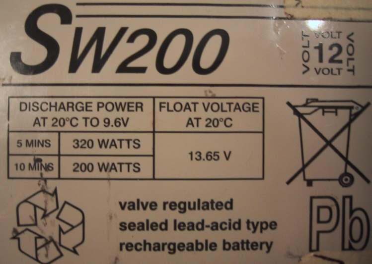

Si', penso anch'io. Per inciso, posso autocertificare (watts'up alla mano) che le mie Zenith sono scese, almeno un paio di volte, a poco piu' di 7V, cioe' a 28V per il pacco da 4x12 ma il trattamento non ha ridotto la solfatazione che forse e' stata negativamente compensata da un certo danno.
outside1
1403 Messaggi
Inserito il - 16/01/2008 : 18:17:55  Mostra Profilo  Visita l'Homepage di outside1 Invia a outside1 un Messaggio Privato  Rispondi Quotando
mazott ha scritto:
bodo74 ha scritto:
secondo me una batteria a 10,50 non la recuperi più, a meno che non hai un raddrizzatore dedicato che le dia una bella botta!!
non direi, ho sottomano una Yuasa SW200 PB da 5Ah e c'è scritto:
35,86 KB
è logico che occorre ricaricarla subito dopo e non metterla nell'armadio a quella tensione,
se lo si fa subito la batteria non muore!
