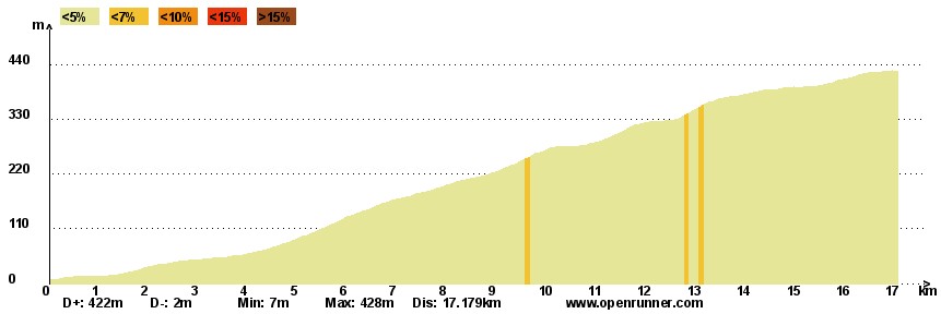

Domenica scorsa ho fatto un totale di 47 Km facendo 34 Km circa su questo percorso (17 in discesa + 17 in salita):
35,17 KB
ed altri 13 Km circa in tratti con sali scendi ma mediamente pianeggianti.
Anche se dal profilo non si vede, percorrendo in discesa ci sono dei tratti in leggera salita (in totale circa 1-1,5 Km) e percorrendolo in salite c'è un tratto 300-400 m che supera di sicuro il 15% (secondo me stiamo sul 20%).
Bene, quando ho cominciato la risalita avevo percorso circa 30 Km ed avevo la batt. intorno al 70% ... arrivati circa al Km 9, l'indicatore sul manubrio ha cominciato a lampeggiare (fino a questo punto avevo usato per tutti i 39 Km percorsi quasi esclusivamente l'assistenza max) ... al che mi sono cominciato a preoccupare perché ancora mancavano 3,5 Km alla salitaccia che dicevo prima ;
