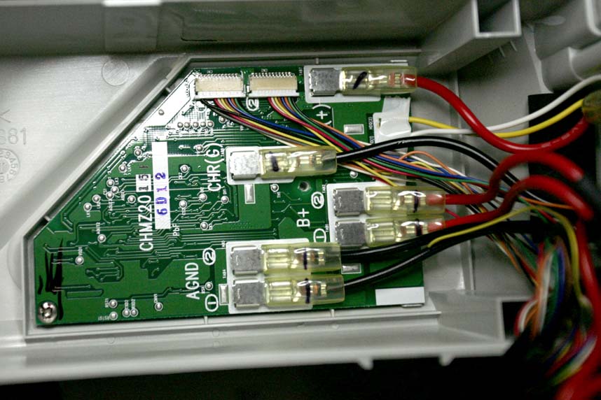

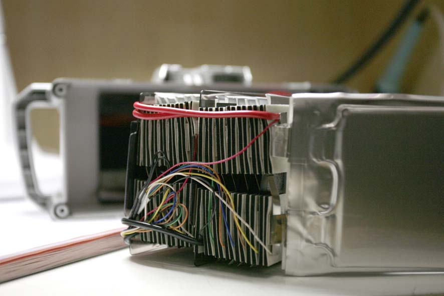

Inserito il - 12/06/2008 : 23:04:31  Mostra Profilo Invia a elle un Messaggio Privato  Rispondi Quotando
Messaggio di etalon
Qalcuno ha giį aperto questa batteria? ....
Sapete se la batteria ha un dispositivo per il bilanciamento delle celle?
in effetti sono batterie piuttosto attrezzate
(queste sono vecchissime foto postate da dipolo sul forum fiab, relative a una 7,2ah - ma la logica di costruzione non mi risulta che sia cambiata)

etalon
50 Messaggi
Inserito il - 13/06/2008 : 09:49:33  Mostra Profilo Invia a etalon un Messaggio Privato  Rispondi Quotando
Grazie a tutti per le foto e le info ora so che posso spremere le batterie fino all ultimo senza rischio. A proposito, dalle foto mi sembra che ci siano ben 28 celle al litio da 2,5 A.
grazie ancora etalon
