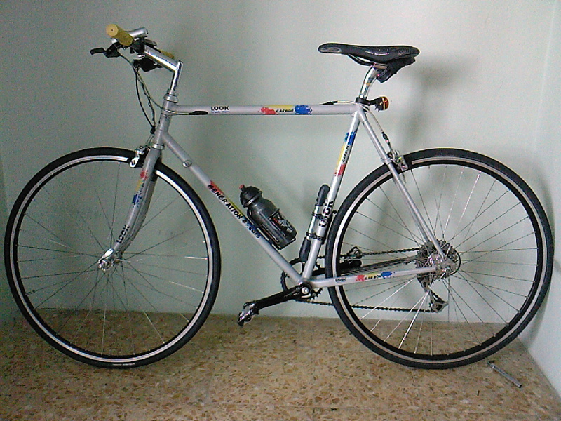

salve a tutti secondo voi se monto questo kit 4006 come quello di mac sulla mia bici da corsa sul posteriore si spezza in due?questo kit 4006 a 37v lipo nessuno lo ha mai provato?provo a postare la foto della mia bici corsa così potete darmi un consiglio grazie
238,09 KB
166,7 KB
Inserito il - 16/11/2008 : 01:58:07  Mostra Profilo Invia a elle un Messaggio Privato  Rispondi Quotando
secondo me non si spezza, bada solo che abbia buoni freni
il comportamento a 36V lo puoi simulare qui: http://www.ebikes.ca/simulator/

811 Messaggi
Inserito il - 16/11/2008 : 11:33:21  Mostra Profilo Invia a scannella un Messaggio Privato  Rispondi Quotando
grazie elle era propio quello che stavo cercando perchè ieri ho dovuto formattare il pc e ho perso tutti i link,grazie ancora,adesso rimane il problema delle batterie,non sò quale prendere per stare il più leggero possibile per fare solo 15km e poi ricaricarle a lavoro,un altro problema importante è che vorrei un supporto per le batterie tipo quello della bionix dove posso trovare della roba simile?oppure propio quello della bionix?mac mi ha detto che con il pass sarei sempre a manetta e quindi penso che in partenza sarei su i 20amp ma poi man mano che prendo velocità dovrebbero diminuire gli amperaggi giusto?tu che ne dici?
