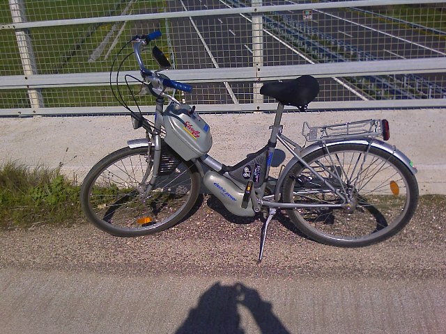

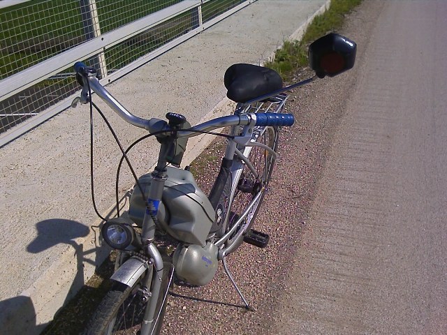

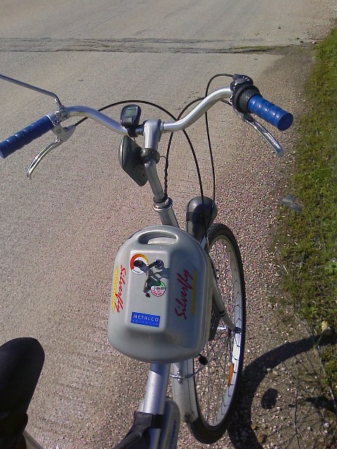

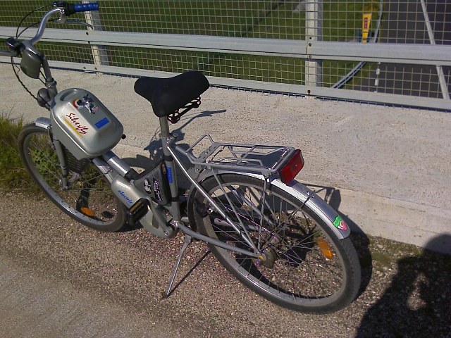

Queste invece sono foto della mia bici, un po' sporca ma marciante.
125,09 KB
121,74 KB
118,48 KB
119,73 KB

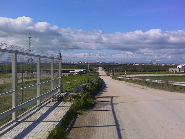

Con questa foto si vedono le grandi salite della città, sono in cima ad un cavalcavia...

Il regolatore è posizionato sul portabatterie, dove c'è la chiave per l'accensione e tre led.
Segnalatore di carica: questo sconosciuto... un led verde indica l'accensione del motore, uno rosso
lampeggia quando il motore è sotto sforzo e/o batteria scarica, il terzo arancio boh ?
Smotaggio batteria: solo svitando le piccole viti che chiudono il portabatterie, che contiene anche la centralina.

bici particolare... con motore centrale mi pare: per allungare l'autonomia ti consiglio di usare di più il cambio
ciao
- Flyer C5 -
Inserito il - 06/06/2009 : 11:34:37  Mostra Profilo Invia a jumper un Messaggio Privato  Rispondi Quotando
Chissa' che togliendo quel "serbatoio" orrendo, e mettendo le batt in un contenitore normale sul portapacchi, e magari verniciando il plasticone sotto di un colore meno cospicuo... non diventi anche piu' bella quella bici
Inserito il - 06/06/2009 : 12:00:55  Mostra Profilo Invia a Dasti un Messaggio Privato  Rispondi Quotando
Bici dall'estetica molto particolare che ricorda molto i motorini anni '70.
Sarebbe interessante vedere cosa nasconde il carter di protezione al motore.
Se fosse mia sarebbe già finita sul "tavolo operatorio".
