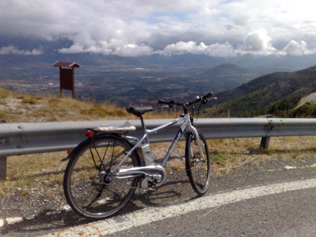

Ho approfittato dell’offerta del bravo e competente Sergio Ferroni e dovendo dare l’Helkama E2800 a mia moglie ho comprato per me una Pro Connect. Ho fatto due percorsi di prova: uno di 50 km con 900 m di dislivello, un percorso di montagna che sale ad un valico a 1250 m dai 400 m di casa mia e un altro percorso misto di 70 km con varie salite e con lunghi tratti di pianura, su questo percorso sommando i vari dislivelli ho raggiunto un totale di circa 1000 m di salita.
Purtroppo ho fatto un'unica foto, venuta pure male:
65,7 KB
Riporto qui le mie prime impressioni:
1) Prima impressione
Al primo contatto con la bici quello che mi ha colpito di più sono due cose: le dimensioni della bici e la sua leggerezza. La bici è molto grande, un po’ per la lunghezza e un po’ per le ruote da 28 che le danno un’impressione imponente. Ma la cosa che mi ha più impressionato è la leggerezza, pesa 20,8 kg compresa la batteria. Rispetto alla maggioranza di bici elettriche è una piuma.
2) Leggerezza
Questa leggerezza le conferisce una scorrevolezza veramente notevole, basti dire che durante i miei giri ho pedalato varie volte senza l’ausilio del motore, con tutta naturalezza ho affrontato tratti in pianura e anche in salita come con una bici muscolare.
3) Salite
Nel mio primo percorso ho affrontato una lunga salita con pendenza media del 6/7% con brevi tratti al 10 %, sono rimasto stupito dalla facilità di pedalata, basti dire che tutta la salita è stata affrontata con la 6 e la 7 marcia a circa 20 km orari di media (con assistenza standard), medie molto vicine a quelle di un buon ciclista professionista. All’inizio della salita ho commesso l’errore di iniziare con marce basse, ma presto mi sono reso conto che il Panasonic spingeva di più con le marce alte. Questo comportamento è favorito dalla grande scorrevolezza unita alla leggerezza. Nel secondo percorso ho affrontato salite più brevi ma più impegnative (dal 12 al 15 %), anche qui nessun problema e mai sono sceso più giù della quarta marcia.
4) Pianura
Qui data la scorrevolezza della bici si raggiungono facilmente i fatidici 25 km orari, da quel punto si ha la netta impressione che il motore si spenga (come per legge deve fare), ma si continua con facilità con la forza muscolare. Per gli amanti della velocità in pianura, secondo me è consigliabile montare un pignone più piccolo, cosa che inganna il motore e lo fa spingere di più in pianura. A patto di essere pronti ad accettare un peggioramento delle prestazioni in salita
5) Consumo
Nei due percorsi che ho fatto sono rimasto sempre con due led accesi su cinque (la batteria è la solita da 26V e da 10 A), devo dire che ho pedalato a motore spento per vari tratti, ma ho avuto la netta impressione che la leggerezza si riflettesse in maniera nettamente positiva sui consumi
6) Confort
Qui abbiamo forse l’unico punto negativo della bici, la mancanza di una forcella ammortizzata (dovuta penso alla ricerca della massima leggerezza) rende la bici poco confortevole su strade un po’ dissestate, soprattutto se si hanno le gomme molto gonfie e dure. Bisogna ricordarsi di alzarsi in piedi quando si passa su una buca per evitare forti sobbalzi, ma credo che sia il prezzo da pagare per avere una super scorrevolezza.
Queste sono le mie prime impressioni, che sintetizzo in un giudizio complessivo di ottimo per questa bici. Quasi non ci si accorge di stare su una bici elettrica, ma quando il motore serve è lì pronto a dare il suo onesto contributo.

Inserito il - 21/09/2008 : 19:37:17  Mostra Profilo  Visita l'Homepage di Lupo elettrico Invia a Lupo elettrico un Messaggio Privato  Rispondi Quotando
Si, Elle, su asfalto in salita la Connect va decisamente meglio. Sullo sterrato e in forte pendenza non so dire, perchè la Connect in questa situazione non l'ho provata. Sicuramente con una sella più ammortizzata e con delle gomme un po' meno gonfie la durezza dovrebbe diminuire. Per uso più comodo si potrebbe pensare anche di intervenire montando una forcella ammortizzata, il peso aumenterebbe ma non credo di tanto.

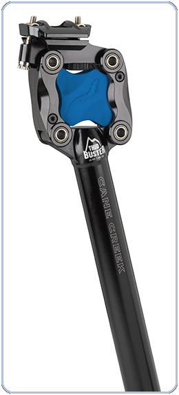

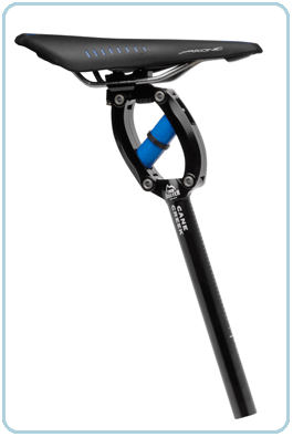

Per il canotto di sella ho trovato questa soluzione
40,53 KB
90,16 KB
questi canotti sono della cane creek e costano 170 euro, hanno la possibilità di calibrare il peso sostituendo il materiale elastico ( colorati secondo la calibrazione del peso ) sono cari ma molto leggeri.

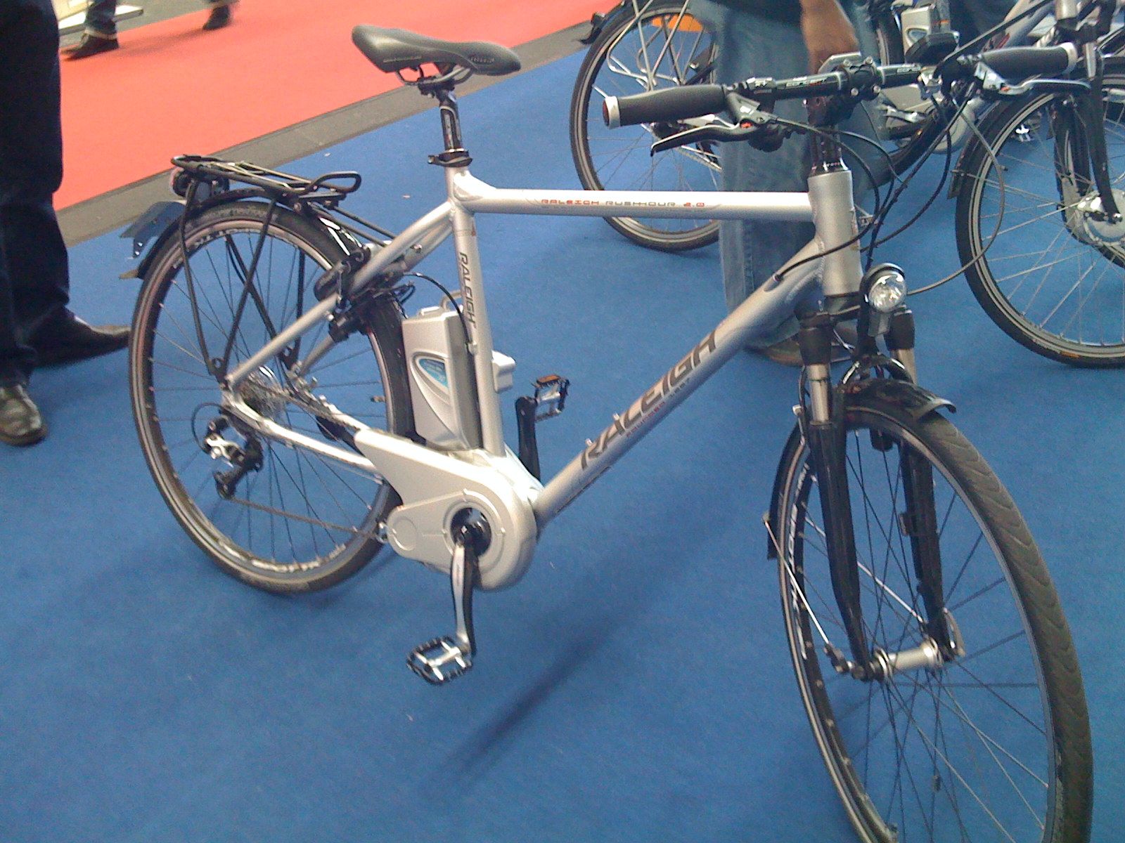

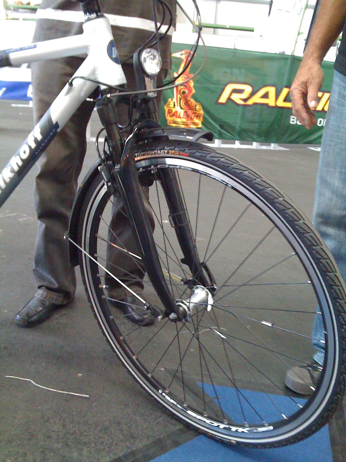

Per la forcella ho studiato vari soluzioni, puoi installare una forcella da 26" e cambiare il freno con uno a disco perchè sulla 26 non puoi montare il v brake e la ruota da 28 però il mozzo shimano che hai sulla bici è predisposto per il montaggio del disco.
Poi sono stato alla fiera e ho trovato la soluzione migliore
361,55 KB
332,8 KB
cioè quella di ordinare la forcella originale del nuovo modello Connect S che ha anche la regolazione rapida della compressione da manubrio.
Ho fatto richiesta del prezzo e appena sò qualcosa ti invio una mail per conoscenza.

a proposito delle gomme, da qualche parte dipolo mi sembra abbia detto di averle cambiate con le continental sulla sua flyer s con un miglioramento della scorrevolezza
Certamente Elle, l'adozione di gomme più performanti (sezione ridotta, scolpitura minima e mescola più dura) può portare a dei benefici in termini di scorrevolezza nel senso di una maggiore facilità di rotolamento della ruota.
