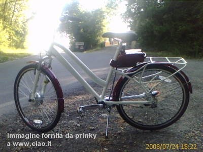

Per ricrom, ho trovato questa recensione sulla nostra WAYEL:
http://www.ciao.it/sr/q-wayel
La bici eletrrica a trasmissione cardanica
Un'Opinione di prinky su Wayel One-City (16 Settembre 2008)
La valutazione di questo autore:
Vantaggi: funzionale, colori molto belli, ottima in pianura, linea molto pulita,peso
Svantaggi: freni debolucci, piccoli particolari trascurabili
Lo consiglieresti ai tuoi amici? Sì
Opinione completa
Eccomi qui con un altra bella bici elettrica che a scapito del suo nome è italiana. Infatti la Wayel è una giovane e dinamica azienda con sede a Bologna che ha deciso di sviluppare questo progetto di bici elettrica in collaborazione con l' Universita' della citta' stessa ove la ditta ha sede.
Il progetto è interamente italiano, ma la bici e i suoi componenti sono sviluppati in Cina. Questo ciclo ha veramente un estetica accattivante ed è prodotto in una gamma di colori molto ben accostati. Sul sito www.wayel.it sono in bella mostra il modello da uomo con ruote da 28" e telaio chiuso e il corrispettivo da donna con ruote da 26": La differenza tra le due versioni è anche nel cambio. Quella da uomo monta un 8 rappoti mentre quella da donna ne ha 3. Entrambi sono della Shimano modello nexus interno al mozzo esente da manutenzione.
La particolarita' esclusiva di questa bici, è sicuramente la trasmissione cardanica che è piuttosto inusuale su questi mezzi. A differenza della catena anche questa è esente da manutenzione, eccetto una volta l'anno durante la quale viene cambiata la esigua quantita' di olio, ma a mio avviso sarebbe anche superfluo.
Trovo che l'idea di montare un cardano sulla bici sia una genialata....infatti a differenza delle moto, sulle bici, questo tipo di trasmissione è praticamente esente da difetti viste le esigue forze in gioco. Niente coppia di rovesciamento, niente strappi, con i materiali odierni si hanno solo vantaggi. Non ci si sporca, la linea risulta molto pulita, il cardano è portante, essendo parte integrante del talaio e non influisce sul peso totatle della bici.
Io l'ho provata qui a Torino presso il concessionario Wayel Zero Fumo di via bava 21, ove i titolari sono stati molto gentili e me la hanno lasciata in uso per circa 2 gg.
La bici come ho gia' detto si prsenta molto bene è davvero molto bella. I miei amici e familiari sono rimasti basiti.....in quanto di solito si è portati a pensare che le bici elettriche siano piuttosto goffe e bruttine. Sono rimasti altrettanto impressionati dalla facilita' d'uso e dalla duttilita' dell'erogazione del motore da aoli 180 watts anteriore, che fa' onestamenteil suo lavoro. Infatti mia moglie quando è tornata dal giro di prova ha detto che gli sembrava di essere Wonder Woman...e di avere dei super poteri.....
La bici che mi hanno prestato era il modello da donna a 3 marce. Il cambio è molto preciso e consente di cambiare anche da fermo. Questa opzione è utile quando in citta' ci si ferma ai semafori e ci si dimentica di scalare marcia.. I freni vanno benino ma secondo me sono un po' debolucci in discesa dove, grazie alla stabilita' e alla forcella ammortizzata si possono raggiungere velocita' elevate.
La Wayel è dotata di due fanali asportabili alimentati ad energia solare......con luce a led. Il faro anteriore è discretamente potente e la sera illumina la strada a dovere.
In generale la bici si comporta bene su strada, ma è sopratutto indicata a coloro che fanno percorsi pianeggianti. Il motore da 180 watts è forse un po' in afanno su salite impegnative ma vi assicuro che consente di superare con un po' di impegno pendenze del 10-15%. Quello da me provato era un pochino asmatico nel senso che durante il percorso sotto sforzo faceva rumore.
I pesi sono molto ben distribuiti e la bici risulta molto agevole da pedalare anche senza l'ausilio dell'assistenza elettrica.
Le batterie sono al litio ioni pesano circa 3 kg e sono poste immediatamente sotto la sella in un grazioso involucro dello sesso colore della bici unitamente al controller-centralina, azionabile mediante apposita chiave.
Dal poco che ho potuto constatare la batteria ha una buona se non ottima autonomia, ma non posso sbilanciarmi molto su questa informazione. La casa la garantisce 6 mesi.
La batteria è un componente importante e delicato dell'insieme del mezzo. Va' trattata con cura, mai lasciata al freddo e periodicamente se inusata va' caricata. Non ci si puo' permettere il lusso di dimenticarsene in quanto se va' a terra e ci rimane per un periodo prolungato si rischia di doverla sostituire......e vi assicuro che è cara....290euro + iva
Uno dei pochi difetti che ho riscontrato è la sistemazione esterna dei cavi elettrici tenuti insieme da una brutta guaina in parte posti sulla pate anteriore del manubrio e in perte accanto al tubo del telaio sotto la sella. Quest'ultima è comoda ed è gonfiabile per adattarsi meglio al nostro posteriore, che si sa in bici soffre piu' che altre parti.
Se vogliamo proprio fargli le pulci...ha anche un poco elegante porta pacchi con saldature a vista......
Per le mie esigenze questa bici era abbastanza adatta, ma visti i km che percorro durante tuttol'anno ', i freni, il tipo di percorso che faccio di solito.....gli ho preferito la khalkoff.......un po' a malincuore per via del cardano che a me piace molto......
Un ultima cosa la bici da uomo è adatta a persone alte.......e per ora entrambi i modelli sono prodotti in un unica misura di telaio.
La Wayel prevede di ampliare la propria gamma con un offerta rivolta anche a gusti sportivi ...vedremo nel 2009.......
