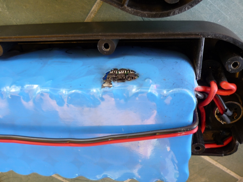

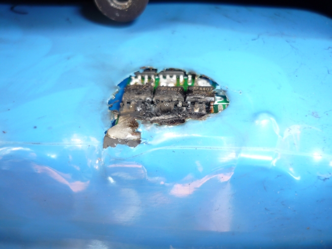

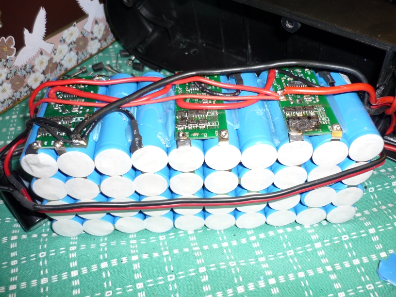

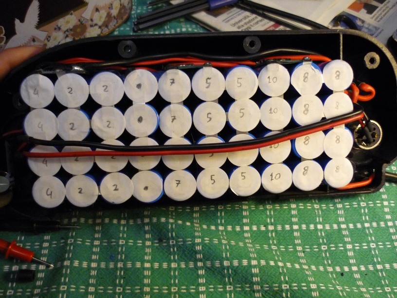

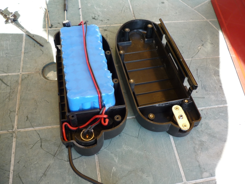

Ecco invece le foto della bestia...
543,38 KB
551,21 KB
542,98 KB
444,18 KB
Nell'ultima foto, quella specie di brufolo scorticato speravo celasse dei bulloncini... purtroppo sembra che le due parti di plastica esterna siano state incollate e abbiano schiacciato quella specie di schiuma che poi è sbrodolata dai fori...
mmmmmmmm... che ne dite?
resto comunque in attesa delle risposte per mail però mi sa che non posso fare altro che segare lungo la linea di incollaggio

Inserito il - 14/11/2008 : 00:35:09  Mostra Profilo Invia a jumper un Messaggio Privato  Rispondi Quotando
Umm... Mattia, hai una piccola ma potente calamita ?
Bene , io inizierei a passarla sui "tappini" incollati per vedere se sotto si "sente" una vite, ed eventualmente sul percorso che la vite farebbe dai tappini al resto della carcassa.
In caso positivo, proverei a bucare un tappino, con una punta da trapano per ferro, , magari un paio di mm di meno del giusto diametro, gira lento!
Procedi lentamente, fora un paio di mm, ti fermi e controlli se e' e' affiorata la vite, una volta che la vedi, sai cosa fare.
Attento a non trapanare la testa della vite.

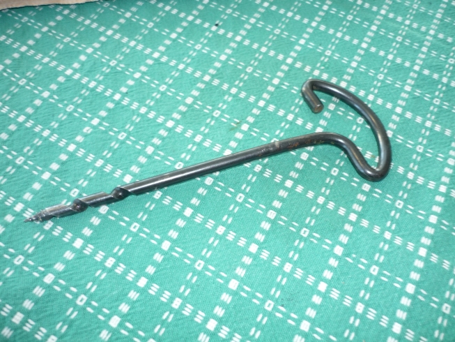

Ottimo, hai ragione! dovrei avere delle casse audio sfasciate, potrei usare il loro magnete per sondare eventuale viti!
Per scavare ho quella specie di cavatappi che serve a creare l'invito quando si vuole fare un foro, io l'ho sempre chiamato subbia anche se non sono sicuro sia il termine giusto... cmq è quello che fa al caso mio!
bene, bene! Grazie Jump!

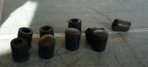

Aittam, vedo ora le foto. Guarda che per chiudere le scatole di plastica si usano dei chiodi già stampati su mezzo guscio ed un foro sull'altro. Il chiodo viene fuso con le vibrazioni ad ultrasuoni ed il risultato è quella specie di bottone. Basta forare per la profondità che si presume sia la testa del bottone diciamo dia 5mm + 5 di forzatura e poi aprire spingendo un po'. La forzatura è perchè il chiodo si ingrossa con le vibrazioni.
se ti capita fagli una foto che ti diciamo il nome esatto.

Successo ragazzi!!!
c'erano dei bulloncini a brugola (diamagnetici) nascosti sotto quei maledetti tappini (che ho tirato via con un po' di difficoltà, quelli non estratti sono stati massacrati dalla subbia)
come temevo/speravo sembra che solo il bms si sia bruciato. la puzza è dovuta alla plastica arrostita
98,79 KB
387,36 KB
353,57 KB
217,62 KB
333,69 KB
Più tardi levo tutta la plastica

Il termine esatto è: "succhiello"
grazie Giordano (ah, carine le foto del reattore!)... però al nome subbia ormai mi ci sono abituato!
Dunque, sfasciando il tutto ho scoperto che ci sono 3 pcb (o bms), uno da 4 e due da 3 celle (di cui uno bruciato)
467,74 KB
qui invece c'è il sequenziamento del genoma...
434,57 KB
Ora, cercando in giro (all-battery) ho visto che hanno solo pcb per 3 celle e max 8 A di scarica... (quelli che ci sono adesso sono da 20A) l'unica soluzione è quello da 10 celle e 40A (http://www.all-battery.com/protectioncircuitmodulefor37vli-ionbatterypack-pcm-bl010s-133.aspx) (devo anche fare i conti con le dimensioni, deve essere max 60 mm di altezza e 180mm di lunghezza sennò non ci sta), alla peggio sbatto un fusibile da 20A pure dentro la batteria...
cosa ne dite?
