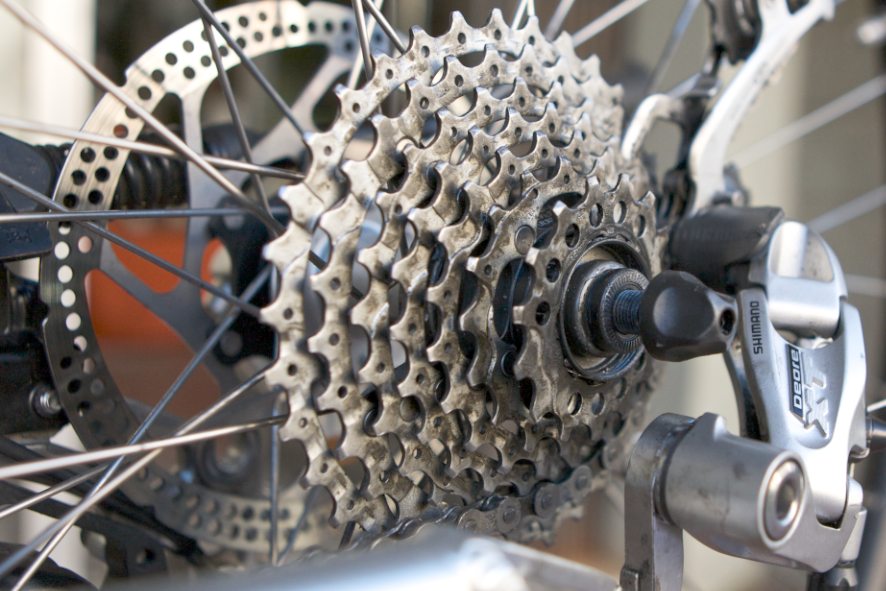

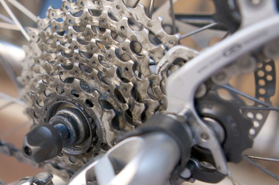

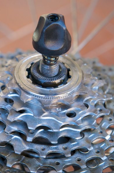

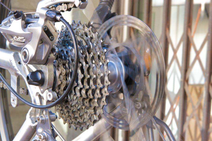

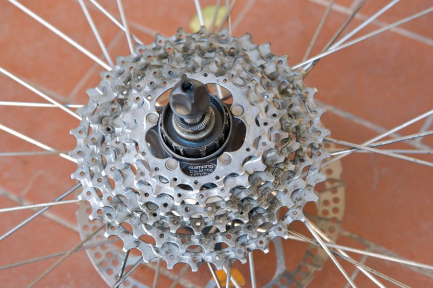

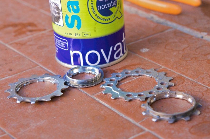

Ieri mentre mi accingevo a fare un bel giretto mi è successo che ho fatto una partenza da fermo in ottava marcia e motore acceso ho sentito un rumoraccio di ferraglia sulla catena.
Allora prontamente ho cambiato marcia velocemente sino a passare al quinto rapporto e tutto è tornato alla normalità.In seguito ho provato a cambiare nuovamente e rimettere le marce alte e il rumore persisteva.
A questo punto mi sono dovuto fermare ai Box e constatare che il gruppo pignoni si era svitato!!! Non so spiegarmi il motivo ma ciò è accaduto .
In effetti ho percorso quasi 4500 km. e parecchi scalini ma non so come possa essersi svitato .
E' normale che ciò possa accadere?
allego foto ,
Nel frattempo ho colto l'occasione per fare pulizia alla catena e agli altri elementi
Ora la bici è tornata come nuova

io ho avvitato il tutto con delle pinze a becco sottile il pezzo da avvitare che tiene li tutto si vede dalla terza foto e il secondo partendo da sx

Se si è svitato si vede che non era stato serrato a sufficienza.
Il solito problema delle bici nuove montate mal, capita.
Non dovrebbe capitare, visto quello che costano, e considerando che basterebbe usare una chiave dinamometrica per stringere con la coppia necessaria (molto alta, in quel caso)e non pensarci più per tutta la vita del componente.
Per montare e smontare l'anello occorrerebbe un apposito estrattore che permette la presa necessaria per applicare la forza indispensabile al corretto montaggio.
Io ti sconsiglierei di usarla molto finchè qualcuno non ti stringe correttamente il "pacco"

Ti assicuro che se l'anello è serrato con la coppia adeguata
non viene via neanche se lo bombardi!
Oltretutto le parti che serri hanno una specie di rilievo, tipo una piccolissima dentatura, tale che quando lo smonti fa un rumoraccio veramente preoccupante.
Comunque sia, di estrattori ne esistono a pacchi, e la spinatura Shimano è praticamente uno standard.
A me piace di più l'estrattore ParkTool, perchè lo si può aggrappare sia con una chiave che con un innesto quadro da 3/8" tipico delle chiavi dinamometriche.
Oltretutto mi sa che è anche più economico e facile da trovare.
Se hai un Decathlon dalle tue parti prova a vedere anche li.
Meccanicamente parlando sarebbe possibile cambiare qualche ingranaggio, ma l'ingranaggio che cambi dovrebbe essere fatto per stare nella medesima posizione altrimenti le rampe che facilitano la cambiata non coincidono.
Ad esempio se vuoi cambiare un secondo rocchetto da 13 con uno da 14, quello da 14 deve essere adatto a stare in seconda posizione.
Lo si capisce da una lettera stampigliata sull'ingranaggio.
Il primo ingranaggio (il più piccolo) potrebbe poi avere anche un innesto diverso dagli altri.
Auguri

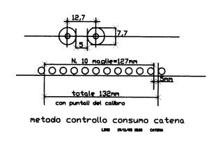

Esiste un attrezzo apposito che ne misura l'allungamento, altrimenti il barbatrucco è mettere la catena sulla moltiplica grande ed afferrare nella parte anteriore 2-3 maglie insieme e tirarle in avanti: se la catena si stacca dai denti per più di 4/5mm è ora di cambiarla e con lei i pignoni, giacchè pignoni usurati con una catena nuova la usurano in fretta.

Basta anche misurare con un calibro tra i perni di un numero di maglie , e poi ripetere la misura a distanza di anni..

Eugenio, non occorre segnarsi i valori e la misura non è di precisione perchè la differenza fra nuova e da sostituire è di 2.5mm su 10 maglie
l'allungamento deve essere al di sotto di 1.5% (max 2%)
Esiste anche un apposito "coso" che si infila fra le maglie (di solito i meccanici lo hanno)
E se fra qualche anno non ti ricordi i valori .... c'è il FORUM !!!!

Difatti, basta considerare che il "passo" della maglia è un pollice!
Io controllo con un righello che ha la scala anche in pollici: la catena la cambio quando le 10 maglie superino la misura giusta di 1/16.
Se la superano di oltre 1/8 (nelle bici altrui ) si cambia catena E rocchetti, dando uno sguardo anche alle corone.

Probabilmente non si capiva ma la mia era una una risposta scherzosa...
Avevo postato un metodo empirico che permette a chiunque di capire con un'occhiata lo stato della catena, col centesimale sono capaci tutti
