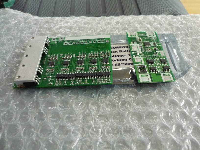

Epico ragazzi! dopo quasi 4 settimane di attesa sono arrivate le schedine californiane (da 10 celle e da 3 celle!)

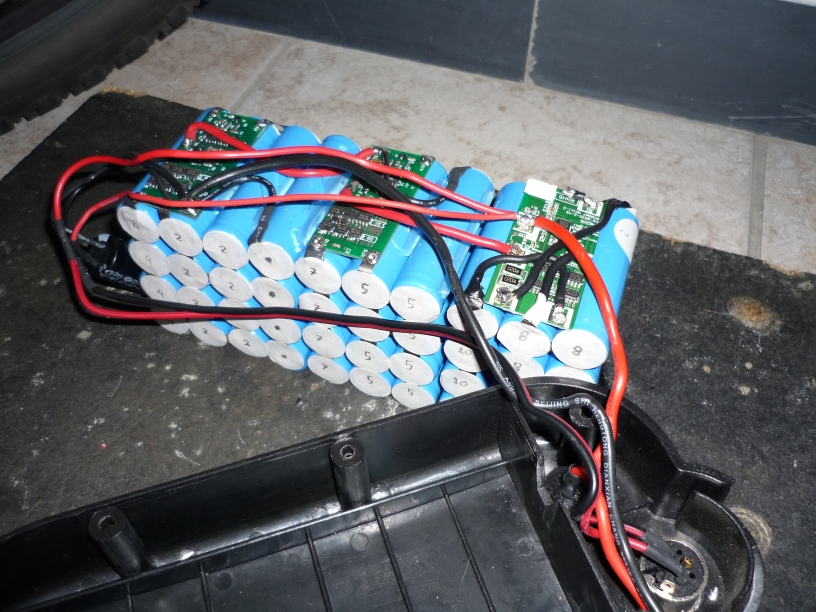

Sabato mi sono messo ad operare sulla povera batteria iniziando a dissaldare la scheda carbonizzata (la storia è narrata qua: http://www.jobike.it/forum/topic.asp?TOPIC_ID=3209)
Si è posto subito un problema visto che la scheda nuova ha 7 connessioni, mentre quella che andavo a sostituire 5... una è stata subito scartata visto che la scheda all'uopo può bilanciare 4 celle, mentre rimaneva il dilemma di quale connessione andasse splittata...
275,01 KB
Dopo vari rimuginamenti mi sono deciso a procedere...appena terminato il dissaldamento si è sbagasciato il saldatore... e wafff... saldatorino di adrem... ho dovuto aspettare fino ad oggi per comprarmi il saldatore definitivo con tutte quelle cose inutili che mi fanno sballare tipo il controllo digitale della temperatura!
Ho terminato poco fa le saldature (sempre con un po' di timore per via di possibili surriscaldamenti delle celle che potesse malauguratamente far danni...). Purtroppo ho dovuto fare diversi cavvollotti visto che la scheda (cfr quella a sinistra) non ha la posizione delle connessioni ottimizzate, spero non creino problemi

Messaggio di Aittam
La fortuna aiuta veramente gli audaci!! Complimenti, anche se non ho capito bene (ma ci credo!) la mappa del genoma che avevi ricostruito a suo tempo (alcuni riferimenti della mappatura compaiono 8 volte, altri 4 volte, altri ancora non compaiono affatto come i '3' e i '9' e po ci sono i misteriosi 'punti neri' ).
Il prodotto di All-Battery cha avevi linkato in precedenza non mi sembra coincidere con quello che ti e' arrivato. Possibile?
Aittam
384 Messaggi
Inserito il - 19/12/2008 : 15:31:18  Mostra Profilo Invia a Aittam un Messaggio Privato  Rispondi Quotando
Hai ragione è poco chiaro perchè manca la foto dell'altro lato delle celle!
Provo ad illustrartelo, appena posso aggiungo anche la foto del lato B!
Considera solo il gruppo di celle in alto (gli altri come avrai capito sono equipotenziali): il 'punto' indica il potenziale zero di tutta la batteria (cioè il meno della prima cella), il +1 (cioè +3,6 V) si trova dall'altra polarità (non visibile in foto) di questa cella, alla sua sinistra è collegato il negativo della seconda cella (quindi sempre +3,6V) e all'altro capo (visibile!) è segnato +2 perchè il potenziale adesso è a +7,2, alla sua sinistra è collegato il 'meno' della terza cella, dall'altra parte c'è quindi il +3 e così via...
le prime quattro (16 in tutto) celle sono gestite dal primo bms, poi si salta al secondo gruppo di 3 (12 in tutto) celle gestite dal bms da 3 celle e infine al gruppo che va da +7 a +10 controllate dal nuovo bms!
sì osservi bene, quello linkato in precendenza era da 10 celle e 40A che francamente mi sembra sovrabbondante; questi arrivati sono da 10 celle e 27A e 3-4 celle 12A.
Tra l'altro questi pacchi di batterie (sempre litio cobalto) tipo il mio incominciano, quasi, a tirarli dietro (http://cgi.ebay.it/ws/eBayISAPI.dll?ViewItem&ssPageName=STRK:MEWAX:IT&item=280237137180)...
quando questo mi giunge a fine vita (auspicabilmente Natale del prossimo anno), poichè considero ottimale la batteria sulla canna, se li vendono ancora me ne prendo un altro.
Non credo infatti di poter raggiungere gli 8,8Ah con quelle al litio fosfati impiegando sempre questo contenitore.
