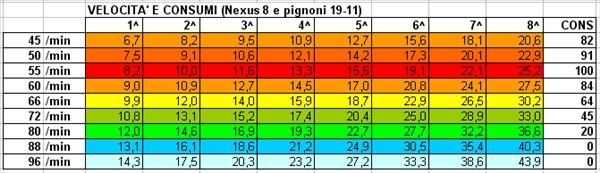

Credo che la spiegazione di questa prestazione un po' deludente sia evidenziato dalle seguente tabella
102,15 KB
dalla quale si può vedere come a causa della notevole differenza tra la frequenza critica (di massima assistenza del motore pari a 55/min) e la frequenza effettiva di pedalata a cui cercavo di andare (84-86/min) comporta in sostanza una fortissima riduzione dell'aiuto el motore pari a circa il 20% del massimo teorico.

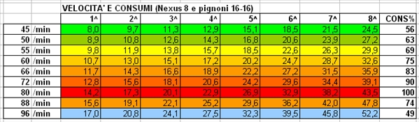

Allo scopo, ho fatto una simulazione teorica nell'ipotesi di pignoni 16-16 (sia al mozzo che al motore).
103,84 KB
Da questa tabella si vede com nel caso di questa ipoteticaconfigurazione, l'assistenza massima del motore si avrebbe proprio fino alla frequenza di 80/min!
La velocità corrispondente è di 43,5Km/h!

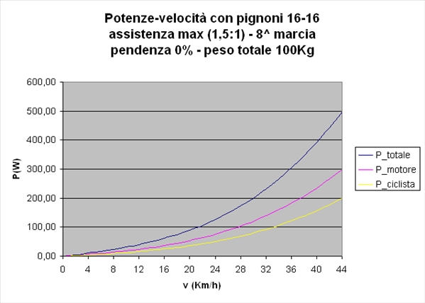

Dal grafico seguente
80,47 KB
si vede come con tale configurazione si avrebbe in sostanza l'assistenza massima fino a circa 44Km/h, cioè SEMPRE!
Inoltre si può notare come per viaggiare a 44Km/h siano richiesti circa 500W dei quali 200 a carico del ciclista e 300 a carico del motore ... ... la qual cosa sembrerebbe plausibile ...
