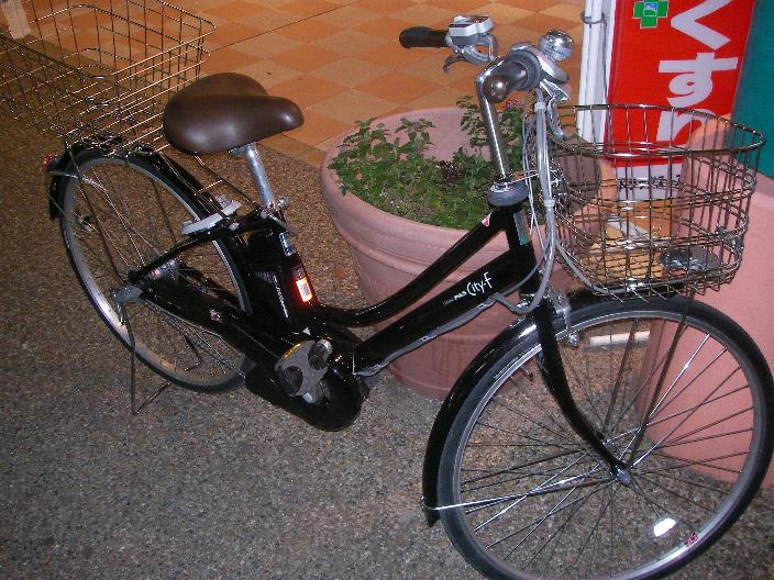

Mi trovo in Giappone da natale e domani rientro in Italia...
Ecco come promesso la prova della Yamaha PAS F.
http://www.yamaha-motor.jp/pas/lineup/pas_city-f/index.html
Premetto che uso quotidianamente un kit elettrico (con manettino e sensore pedali che da il consenso) e non una vera pedelec; ne deriva che alcune delle mie sensazioni sono "relative"...
Ebbene... La Yamaha PAS si presenta come una bicicletta da donna (ma sarebbe più giusto dire utilitaria viste le capacità di carico) da 26 pollici di ottima fattura; dai dettagli delle finiture si capisce che ormai e' un prodotto di grande popolarita' e in questa versione oramai alla 3 o 4 generazione (o forse più vista la frenesia del Giappone).

In questa versione e' dotata di motore brusshless da 240 watt montato in un carter in alluminio sul quale e' integrato il gruppo centrale.
Sistema molto simile alla Panasonic e alla Bridgestone (mentre tra le giapponesi la Sanyo e alcune Panasonic si distingue per il motore sulla ruota anteriore).

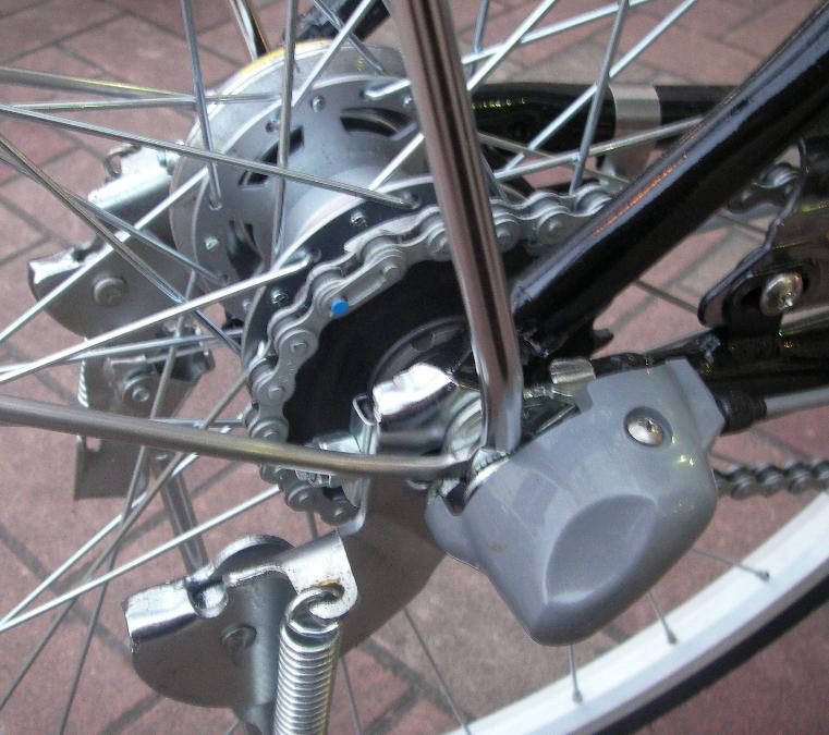

Il cambio e' uno Shimano Nexus a tre marce (integrato nel mozzo della ruota posteriore) con il grande vantaggio di poter cambiare marcia da fermi.

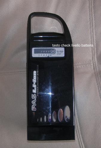

Passando alla parte elettrica si evidenzia una batteria agli ioni di Litio da 6 ampere ora. Non ho potuto provare la bici su lunghe distanze per mancanza di tempo ma intervistando la proprietaria ho dedotto un autonomia di 25/30 km su percorso molto denso di salite.
26,43 KB
é presumibile che le automie dichiarate dalla casa madre (da 23 a 65km) siano rispettate in pianura.

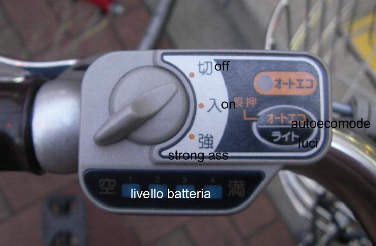

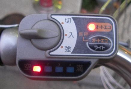

La centralina di controllo dispone di un selettore per l'assistenza (off - on - strong) e un tasto "ecomode" che serve anche ad accendere la luce anteriore. Quindi in pratica si hanno 4 livelli di assistenza!! Combinati ai 3 rapporti del cambio fanno 12 possibili andature.

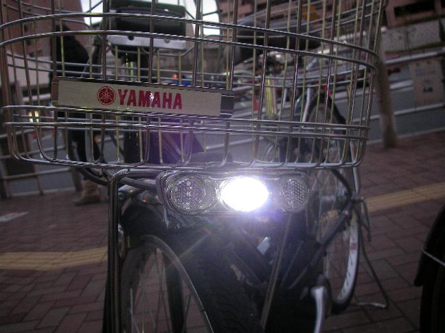

I fari sono semplicemente fantastici: l'anteriore a led bianco e' montato sotto il cestino anteriore ed e' servito dalla batteria principale; puo' funzionare anche ad assistenza zero.

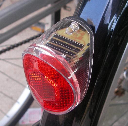

Il posteriore ha un pannellino solare con batteria a bottone ricaricabile... sensore di movimento e di luminosita': in pratica si aziona da solo appena si hanno condizioni di poca luce e si muove la bici...

grazie yakopo,ottima prova,complimenti,quanto costa in giappone? la mia impressione e' buona su motore,batteria,cambio e sopratutto un 10 e lode per la tecnologia della luce posteriore ma per il resto:sella,cavalletto,campanello,pedali ed anche velocita' e' roba a basso costo fatta in milioni di esemplari che ho anche io sulla mia bici,con questo intendo dire che funziona tutto a dovere ma che non porta questa bici a distinguersi dalle altre;buon viaggio per il ritorno.

Salve gigi35, grazie per l'apprezzamento della prova!
Rispondo ai tuoi quesiti:
- costo: la proprietaria l'ha pagata 90.000 Yen che ora come ora equivalgono a 706 Euros... ma a luglio scorso sarebbero stati 550 Euro (ahimé!)
Questo prezzo è comunque leggermente inferiore a quello di listino e in più il cestino posteriore era offerto a titolo gratuito (non era di serie).
sella: certo non speciale ma molto comoda,
cavalletto: veramente brutto ma molto funzionale (tipico delle bici utilitarie Giapponesi),
campanello: niente di speciale, concordo!
pedali: non li ho fotografati ma erano molto bellini e comodi nell'uso,
"con questo intendo dire che funziona tutto a dovere ma che non porta questa bici a distinguersi dalle altre" : certo non è una bici speciale ... anzi è proprio una bici da "nonna" o da "mamma"... di medio costo! Credo però sia un ottimo affare in relazione al prezzo! Tu cosa ne pensi??
Ho dimenticato di parlare dei freni: anteriore tradizionale ma di ottima fattura e realizzato in buon materiale (alluminio pressofuso)!
Il posteriore è un freno molto comune in Giappone che è montato sul mozzo della ruota dalla parte opposta della catena. roba strana per noi europei ma molto funzionale!!
