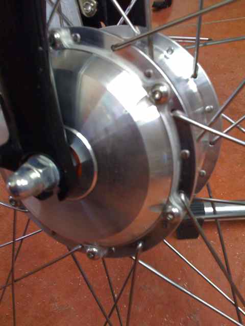

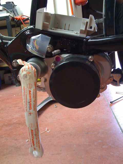

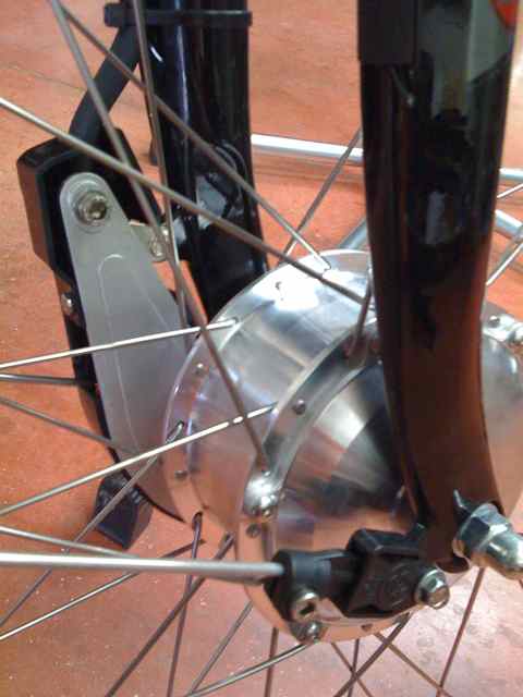

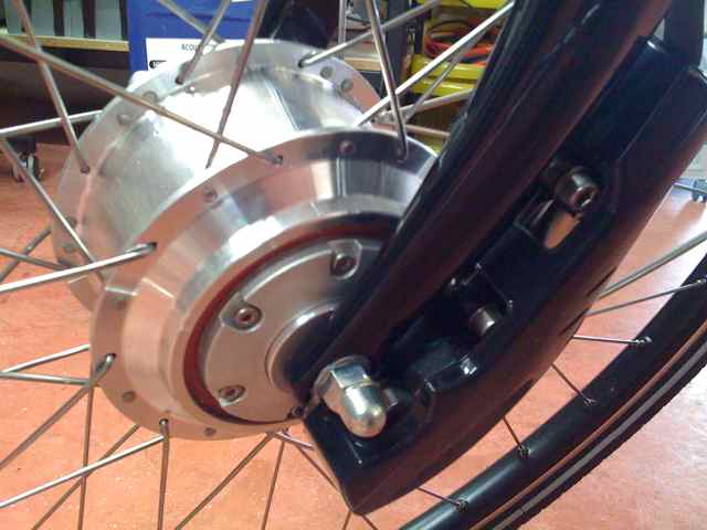

Le differenze principali con l'Agattu a motore centrale sono il motore Panasonic nel mozzo della ruota anteriore con recupero di energia
164,61 KB

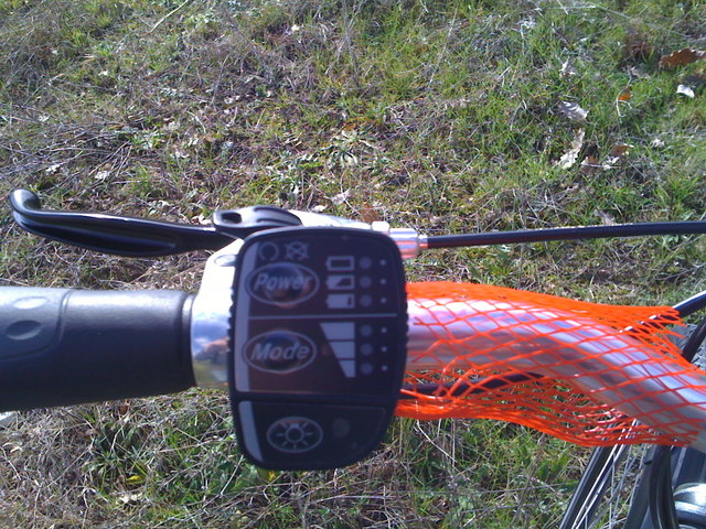

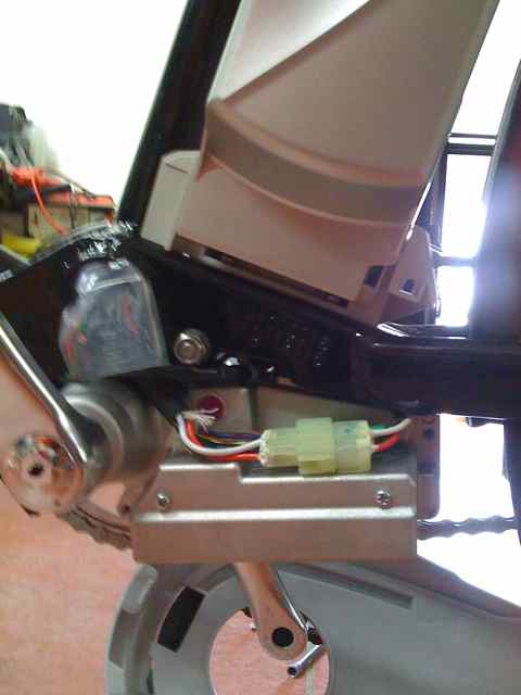

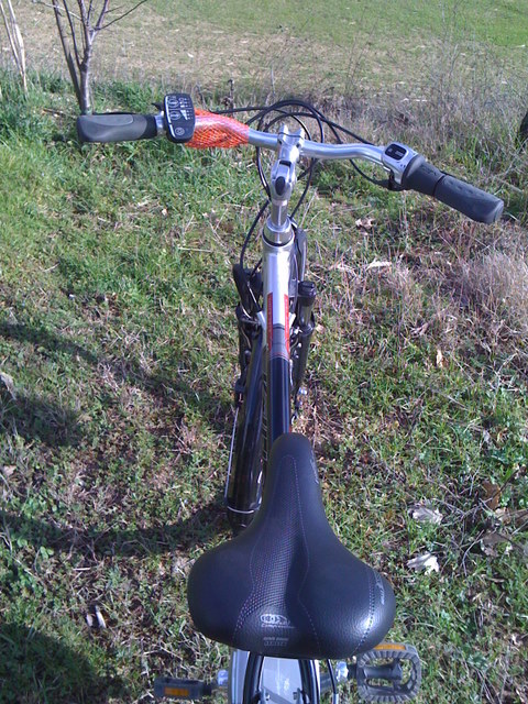

il controller con recupero di energia e pulsante per accensione dei fanali
160,28 KB

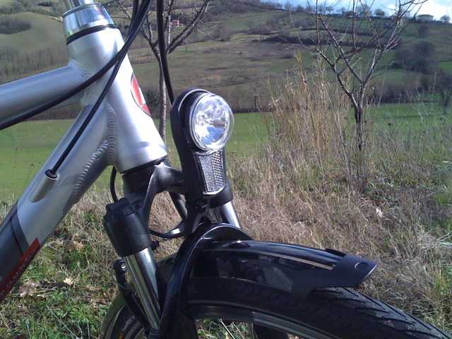

il fanale anteriore a 24 volt con led ad alta efficenza

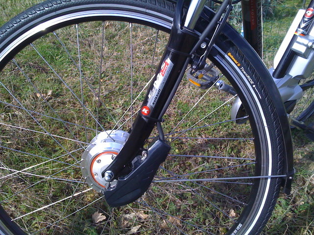

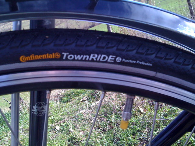

i copertoni di differente disegno
112,75 KB

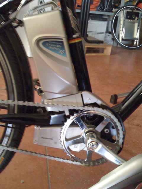

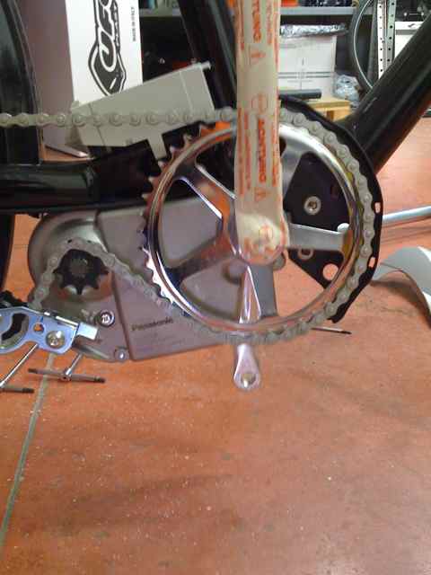

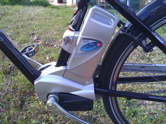

il gruppo centrale che utilizza la solita batteria Panasonic e il sistema di torsione dei pedali
141,2 KB

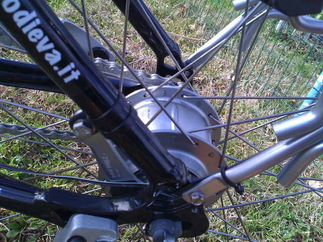

Una chicca che piacerà a Elle è che questa bici monta il nexus a 8 rapporti con freno a contropedale....
144,27 KB

Curiosità: come fa il sensore di torque a distinguere la frenata dalla accelerazione ?

ho percorso una ventina di kilometri e ho constatato che pedalando in avanti si attiva il motore che ha una funzione che fà rimanere acceso il motore per qualche secondo anche quando si smette di pedalare. Pedalando all'indietro, il motore si pegne immediatamento e il mozzo frena.

Alzando la ruota anteriore la ruota gira leggermente frenata, come una ruota con dinamo a mozzo con la luce accesa.
Pedalando senza l'aiuto del motore non si avverte il freno, però sicuramente c'è un piccolo freno.

L'elettronica è la stessa del motore centrale con un software dedicato per questa tipologia.
Se mi confermi che non ti eri accorti che questa bici monta lo stesso motore centrale senza il motore elettrico che è stato spostato avanti ti ho spiegato il perchè dell'aumento dei prezzi.

Credo che sia il caso di mettere delle foto dal vivo dei due motori
Questo è il motore centrale Panasonic
27,3 KB
25,7 KB
Questo è il motore Front Panasonic
28,52 KB
22,2 KB
30,32 KB
23,7 KB
28,12 KB
Io rimango dell'idea che un motore compatto ha un costo industriale minore di un motore diviso in più parti.
Nel motore centrale una persona assembla il motore, chiude i carter e ha prodotto il motore, nel motore Front ho bisogno di almeno due persone, una che assembla i carter centrali e l'altra che assembla il motore hub più cerchio.
In kalkhoff gli operai devono montare il motore centrale nel telaio e assemblare la bici in quella Front devono oltre che montare il motore semplificato centrale ( stesso tempo ) perdere ulteriore tempo per montare l'hub anteriore e cablare i cavi elettrici perdendo tempo rispetto il classico cerchio anteriore.
Per quanto riguarda il prezzo del front in Giappone non ho notizie sui costi se hai dei Link....
