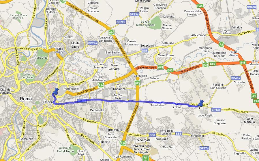

provo a fare un piccolo report sul mio percorso perpetuo casa lavoro e viceversa.
137,36 KB
il percorso che faccio e' di circa 16 Km a tratta.

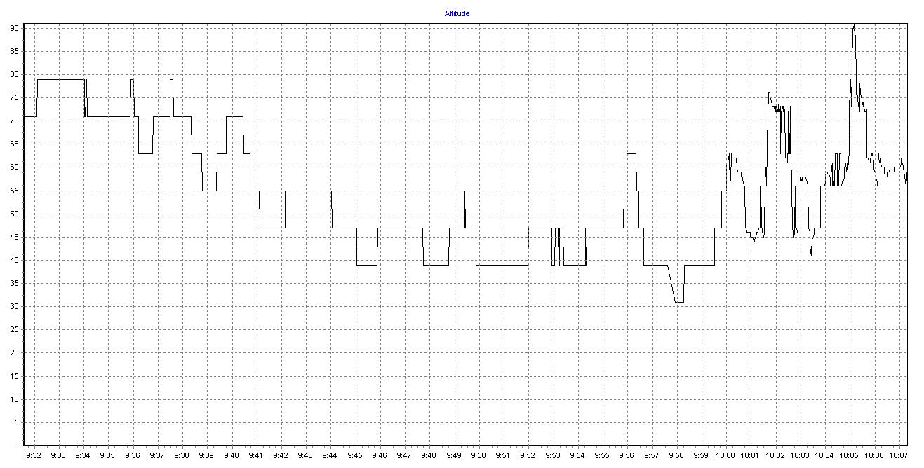

questo e' il grafico delle altezze, in relazione al tempo, da casa (a dx sulla mappa) al lavoro (a sx sulla mappa)prendetelo con le molle visto la poca affidabilita' del gps come altimetro.

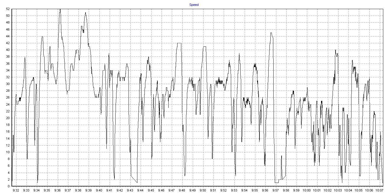

questo e' il grafico delle velocita' in relazione al tempo, nello stesso senso di marcia.
ci impiego cirac 35 minuti, ricarico a casa e a lavoro.

Interessanti riscontri...
All'inizio guardando il tuo grafico della velocità mi ha preso un colpo. 50Kmh non mi capita mai di farli in crociera... Mi ci vuole una bella discesa.
Però, guardando meglio e comparando i grafici, le tue performance sembrano abbastanza più vicine alle mie.
Provo a sintetizzare quello che mi sembra di vedere: andando in ufficio hai un primo tratto in discesa (da 75 a 45mt di altezza) in cui ti muovi mediamente a 40Kmh.
Poi hai un tratto in piano in cui la media scende a 22-24Kmh.
Infine una piccola ascesa con media che scende intorno a 16Kmh.
Io percorro tutte le mattine 6Km (sola andata) e la mia velocità è superiore a 20Kmh e con target a 30Kmh. Coerente con la tua prestazione in piano.
Purtroppo per ora non ho da offrirti un grafico altimetrico (una volta o l'altra scendo col GPS e registro tutto). Allora, li fai 50Km con una carica?
E come vanno le prestazioni della bici man mano che scarichi la batteria?
A me le prestazioni sono significativamente diverse tra batteria carica (intorno a 28V, bici bella vispa) e batteria scarica (24 - 25V, bici più molle). Forse i Mosfet della mia centralina (che non è quella originale) hanno una resistenza interna più alta di quello che speravo. Con una tensione al motore più bassa del desiderato. Devo misurare.

sull'autonomia ancora nn so dirti. cosi' su due piedi mi sembrano tanti 50km, ma puo' anche essere.
il lavoro che hai fatto osservando i miei grafici, va ben oltre le mie capacita' deduttive.
quello che posso dirti e' che le velocita' indicate li sono abbastanza precise, (a differenza delle altezze che ogni tanto svampano e rendono i dati non precisi) purtroppo a falsare la misurazione c'e' il traffico, i semafori e le buche.
calcola che i 30km/h si tengono facilmente anche in salita di media-bassa difficolta'.

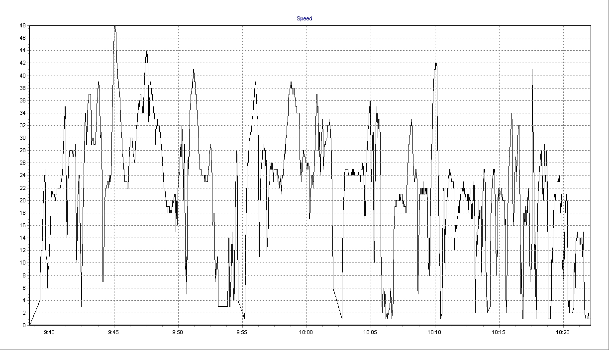

da qualche parte dovrei avere il grafico delle velocita' con batterie vecchie.
lo cerco e lo posto.
edit: trovato
410,84 KB
