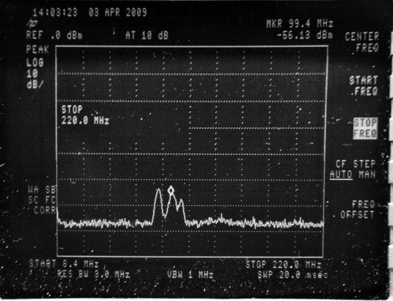

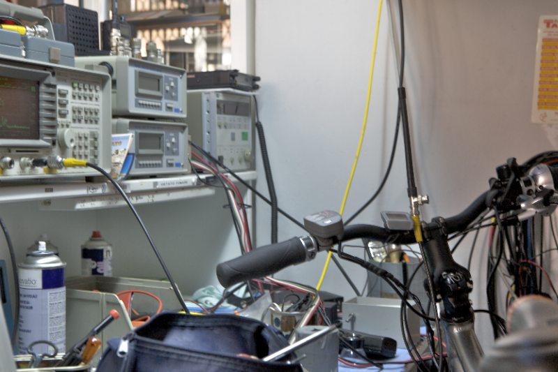

Queste sono misure che ho effettuato sulla mia bici nuova street
Antenna a 1,2m, di distanza dal motore
74,76 KB
Qua analizzatore con motore acceso ma non in funzione sweep da 8 Mhz a 220 Mhz il segnale evidenziato sono le emittenti 88 108

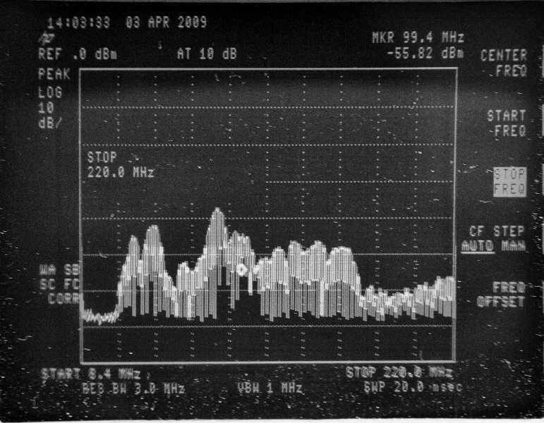

Motore in funzione span uguale al precedente

Sbaglio o ci sonoun po' troppe spurie? Sopratutto a discreta ampiezza?
dipolo
853 Messaggi
Inserito il - 04/04/2009 : 01:16:16  Mostra Profilo  Visita l'Homepage di dipolo Invia a dipolo un Messaggio Privato  Rispondi Quotando
In effetti come ben si può vedere dalla prima schemata abbiamo livelli di segnale intorno ai -56dbm che è un segnale di una emittente in fm sulla frequenza di 99 Mhz il rumore invece che si vede dalla seconda schermata parte praticamente da 48 Mhz sino a oltre 250 Mhz con intensità di campo a oltre i -70dbm
