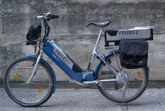

Sono partito con il doppio “serbatoio”: la Litio 10Ah 37V in funzione e la Piombo 14Ah 36V sul mio speciale portapacchi

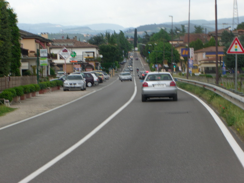

Per arrivare alle salite, mi sono sorbito 22 (+22 al ritorno) km in pianura

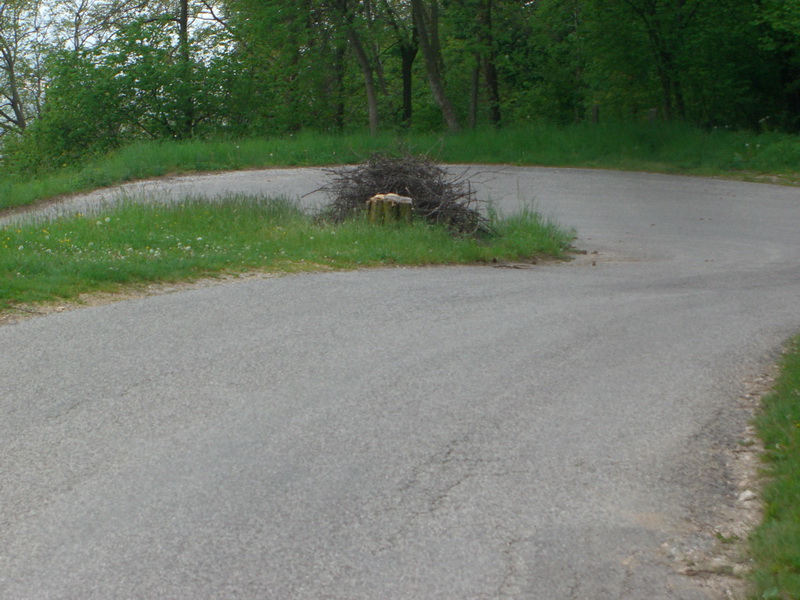

Da qui in poi ci dovrebbe essere un tratto in falsopiano al 2-3%
Ma l’inizio di questo tratto è poco falso e vera pendenza

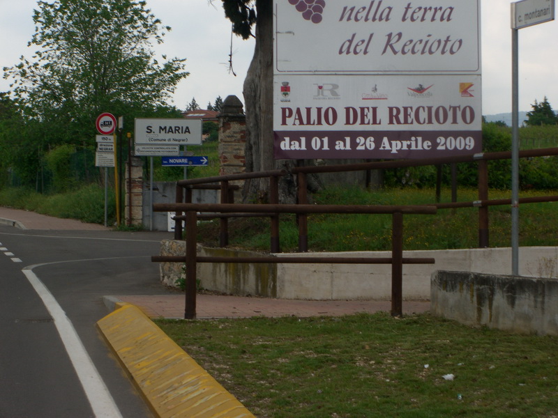

PATRIA DEL RECIOTO e dell’AMARONE
217,69 KB
(la foto è inquadrata male perché l’ho fatta mentre pedalavo nel traffico e non perché mi ero fermato all’enoteca)

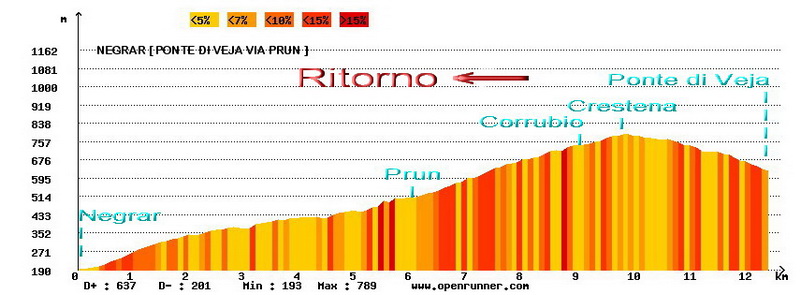

Da qui in poi le salite cambiano tono : 9 km con una pendenza media del 5.7%
87,39 KB
ma è la solita fregatura delle medie perché il percorso ha pendenze molto variabili e si passa dalla leggera salita a muri del 15 e anche qualche breve tratto al 20%, con un tratto di quasi due km stabile al 9-10%;

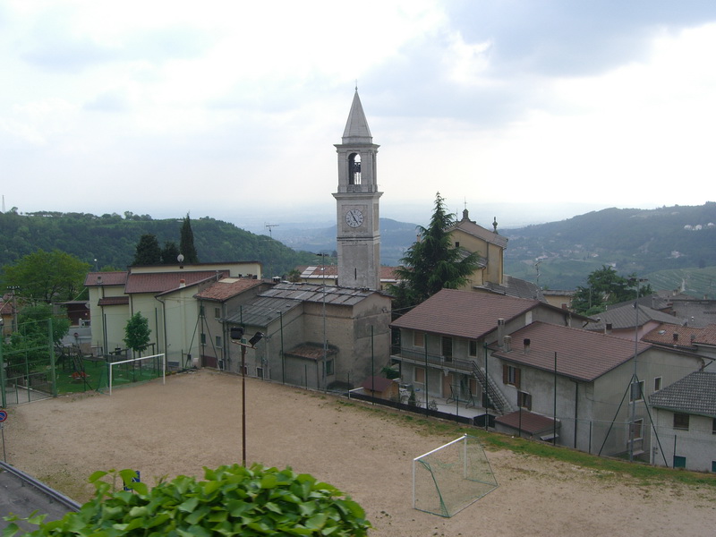

Quando sono arrivato a Fane, ho capito che mi stavo alzando di quota come un jet al decollo
170,87 KB

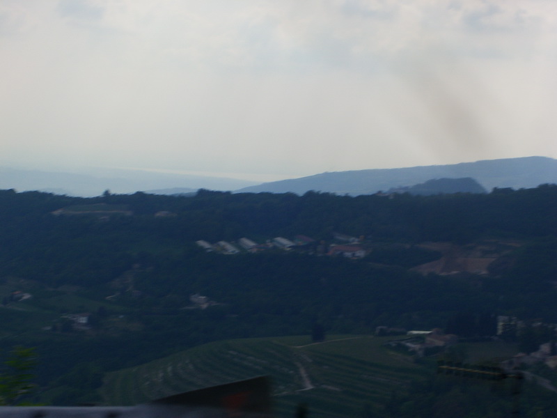

e mi è apparso in lontananza il luccicare del lago di Garda (a 25km di distanza)

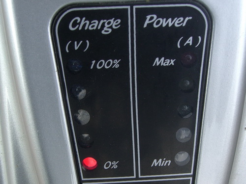

A quota 627, la Litio ha gettato la spugna proprio in un tratto pesante, a due km dallo scollinamento
102,6 KB
106,39 KB
ho ignorato il segnale rosso fino al primo tornante dove potevo fermarmi senza farmi “stirare” dalle arrancanti automobili

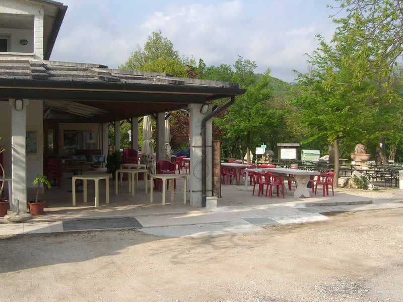

Ed ecco arrivato al Ponte di Veja: c’è un grande piazzale in cui si può percheggiare e da li si va con un breve sentiero largo e ben tenuto ai punti panoramici
269,79 KB
Hanno anche ricostruito una casa del Neolitico perché la zona, ricca di grotte, è abitata fin dagli albori della razza umana
375,48 KB
La titolare del ristorante, molto gentile, mi ha preparato un panino con la “soppressa” (un salame molto morbido e a grana grossa) fatta da loro: buonissimo ed energetico

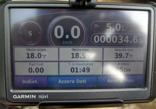

(il GPS mi ha segnalato un tratto al 28% ma lo ha fatto solo per farmi piacere, perché non sono sicuramente andato oltre al 20)
89,37 KB

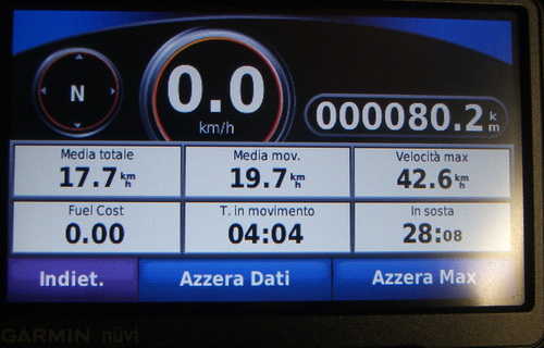

Allo scadere degli 80 km percorsi, sono arrivato a casa con la Piombo a più di mezza carica
I muscoli segnalavano che avevo fatto un bel percorso ma non erano affaticati
94,34 KB

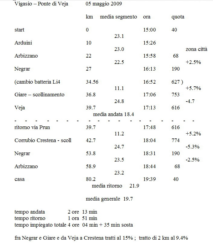

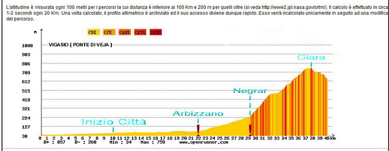

e qui c’è tutto il dettaglio del percorso
119,55 KB

ps- dal punto di vista tecnico mi sarei aspettato un po' di più dal binomio litio-bafang , se ho capito bene la litio ha ceduto dopo 600 metri di dislivello. La batteria dovrebbe avere in saccoccia ben 370W e a queste velocità il nano con batteria 36V-7Ah e il panasonic con batteria 26V-8Ah riescono a superare i 1000 metri di dislivello con apporto muscolare più che accettabile. Dell'ezee non ho prove concrete pero' mi fa pensare ad ottimi risultati perche' è quello che mangia meno watt in salita a bassa velocità .
Inserito il - 12/05/2009 : 16:30:37  Mostra Profilo Invia a pixbuster un Messaggio Privato  Rispondi Quotando
Job credo che il problema sia che la frisbee è portata naturlamente ad andare veloce in salita e anche riducendo l'assistenza non è possibile marciare sotto i 9 km/h
Così si finisce per consumare molta corrente e lo sforzo muscolare per "alleggerire" il motore diventa troppo alto
