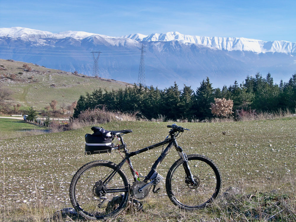

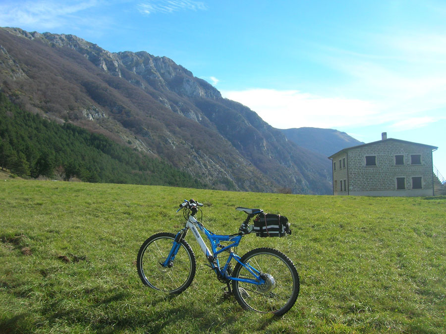

Ormai sono vari mesi che sto provando le mie due MTB elettriche: una con il Cylone 250 Watt e una con il BPM 350 Watt. Ho percorso parecchi km in fuoristrada e debbo dire che sono pienamente soddisfatto di tutte e due. Ottime le prestazioni in salita, praticamente mi possono portare dovunque. Il Cylone è un pelino più potente in salita, ma il BPM ha dalla sua parte una qualità da me molto apprezzata: è assolutamente silenzioso. Ormai, con l'esperienza maturata in numerosi percorsi su sterrati, posso esprimere un giudizio molto positivo sull'affidabilità delle due motorizzazioni. Fin'ora non mi hanno dato alcun problema, all'inizio avevo qualche perplessità sul Cyclone, il kit mi sembrava un po' "arrangiato", ma all'atto pratico non ho avuto inconvenienti, solo un paio di volte la catena motorizzata mi si è spostata sulla corona ciclistica più grande, ma oltre a questo tutto è filato liscio.
Nelle uscite lunghe e impegnative uso portarmi una batteria di scorta da 24V 10A, che pesa solo 2.3 Kg. , la metto nello zaino e unita a quella più grande da 20 A mi assicura un'autonomia che è sufficiente in media per circa 90 Km, anche con dislivelli di 1000 metri e oltre. L'ho comperata da BMSBattery, e debbo confermare l'apprezzamento per questo venditore cinese. Le batterie che ho comprato da loro si sono dimostrate molto buone, ottimi i prezzi, peccato per i tempi di spedizione molto elevati (per la batteria da 10 A ho dovuto aspettare due mesi) e per il costo delle spese di spedizione.
Alla luce di questa mia positiva esperienza con le MTB elettriche, mi chiedo come mai nessun operatore commerciale abbia pensato di allestire una MTB elettrica di discreta qualità (conosco la Flyer, ma siamo sopra i 4000 euro !), in fondo una MTB di discreto livello da Decatlhon costa poco più di 400 euro, mettiamoci poi altri 600 euro di batteria e motorizzazione e con 1000 euro viene fuori una bella bici da fuoristrada. Con un costo di produzione relativamente basso si potrebbe mettere in commercio un prodotto valido, e sono convinto che il mercato potrebbe rispondere in modo molto positivo (tra le tante idee possibili, si potrebbe pensare, per esempio, a centri visita dei Parchi Naturali con un servizio a noleggio di MTB elettriche per visite su itinerari prestabiliti). Ma è solo una mia curiosità e forse è un discorso che funziona teoricamente, ma i problemi grossi dovrebbero essere a livello di produzione in serie e di distribuzione. In questi casi bisognerebbe fare un'attenta analisi di mercato valutando bene tutti gli aspetti del progetto.
Inserisco delle foto di alcuni itinerari fatti in veste invernale (anche se quest'anno con poca neve), vuole essere un invito a venire qui in Abruzzo, vi assicuro che non ve ne pentirete (c'è anche una foto, fatta con un teleobiettivo, di un lupo, per me è stata la prima volta che ne ho incontrato uno, e debbo dire che è stata una bella emozione). Qui da noi, con un po' di fortuna, si possono fare anche questi incontri.
Sullo sfondo Maiella e Morrone:

Un po' di neve sulla strada:
176,71 KB
Cyclone e Pale Eoliche:
258,97 KB
Corno Grande sullo sfondo:
223,72 KB
Autentico Lupo abruzzese:
151,28 KB
Sullo sfondo il Morrone:
358,41 KB
175,15 KB
Nelle riserva di M. Genzana:
234,7 KB

Inserito il - 25/01/2010 : 15:45:41  Mostra Profilo Invia a gigi35 un Messaggio Privato  Rispondi Quotando
bellissimi posti e belle bici lupo elettrico,la bici con l'ammortizzatore anche dietro e' piu' comoda rispetto all'altra o la differenza e' poco avvertibile?
Si, è un po' più comoda, e anche la batteria subisce meno scossoni, ma la front è una bici di livello parecchio più alto, la biammortizzata è una bici Decathlon da 400 euro, tra l'altro abbastanza vecchiotta. Diciamo che quando il percorso è prevalentemente sterrato preferisco la biammortizzata, se l'asfalto è prevalente la front è più leggera e più scorrevole.
