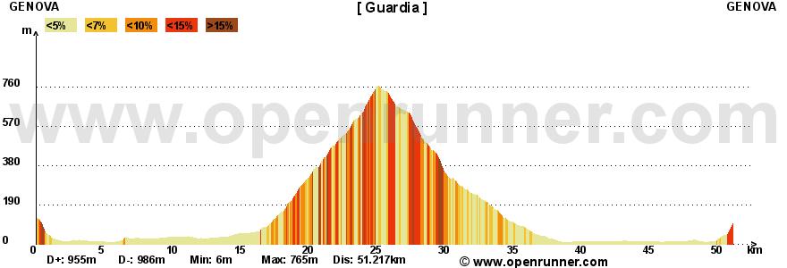

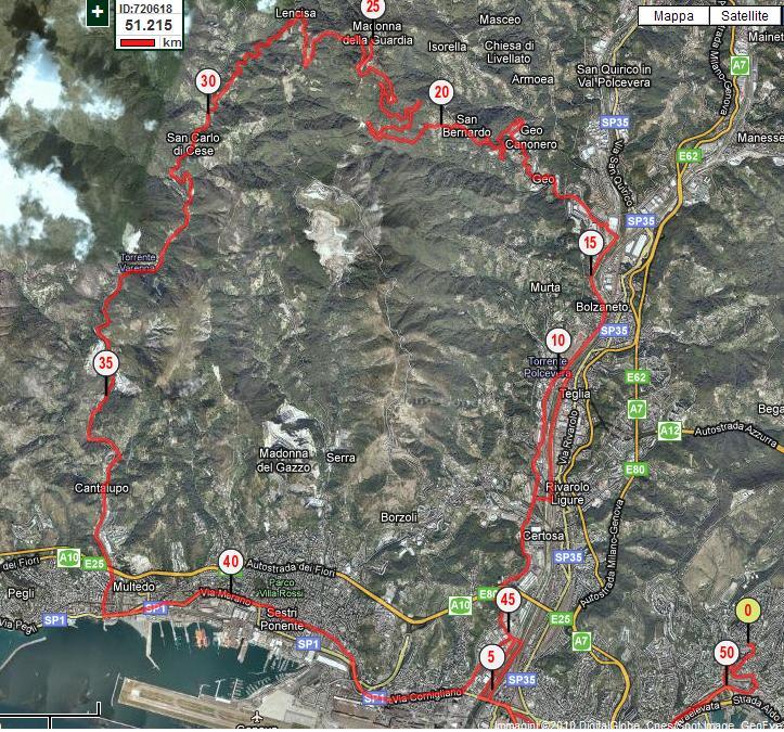

Ecco l'itinerario:
166,5 KB
e le altimetrie:
37,98 KB

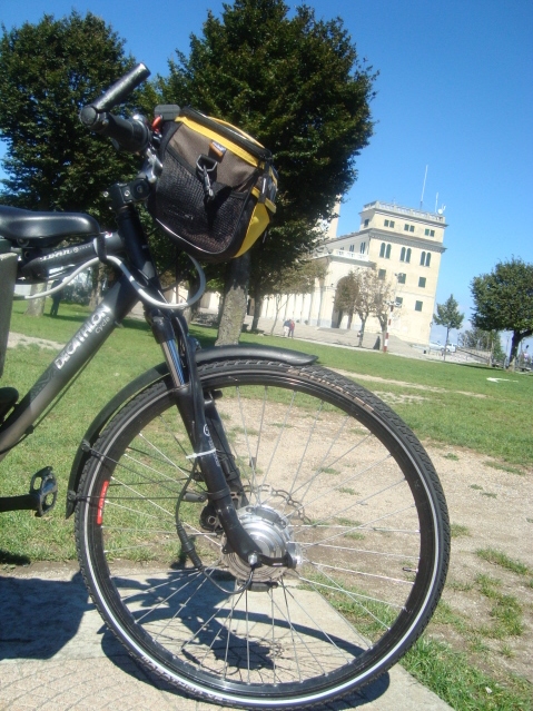

La salita è abbastanza dura ma il bafangino ed io collaboriamo attivamente.
Contavo su una media di salita sui 15 km/h ma con il selettore sul livello 1 (ovvero 6 Ampere) non riesco a mantenerla e salgo a circa 10 Km/h.
Faccio quasi tutta la salita a 6A (220 W), solo nei punti più ripidi me ne concedo 12 (selettore su II)( in totale direi 80% a 6 e 20% a 12)tranquillizato di avere ancora una tacca (III con 17 A in caso di necessità)

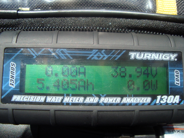

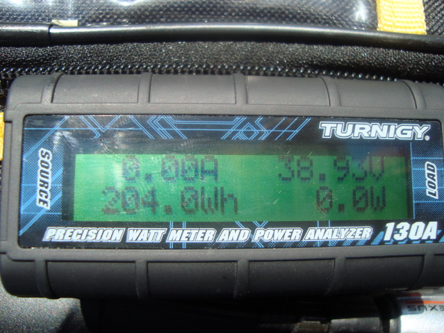

Alla fine della salita il watt's up indica un consumo di 5,5 Ah per un totale di 200 Wh:
241,73 KB
245,08 KB

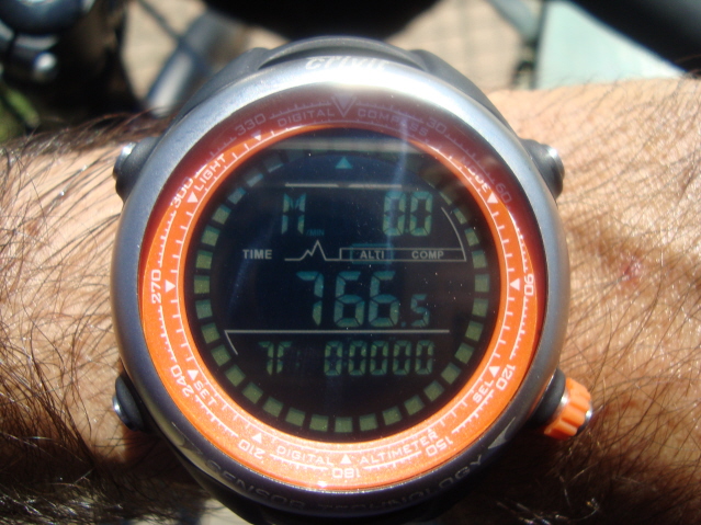

e l'altimetro segna:
203,79 KB
(per 25 Euro alla Lidl mi sembra funzioni fin troppo bene!!)
