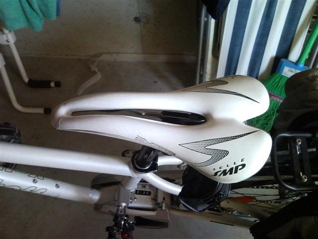

Inserito il - 28/09/2010 : 18:34:38  Mostra Profilo Invia a Dasti un Messaggio Privato  Rispondi Quotando
Una sella Kefren!

Inserito il - 28/09/2010 : 21:45:01  Mostra Profilo  Visita l'Homepage di ik Invia a ik un Messaggio Privato  Rispondi Quotando
Messaggio di Pac1957
L'urologo ha detto basta per un mese!!!!!!E poi??????? Ci sono casi simili o sono solo?
Quoto la Kefren, io non riesco piu' a farne a meno, e' semplicemente fantastica..http://www.jobike.it/forum/topic.asp?TOPIC_ID=1786

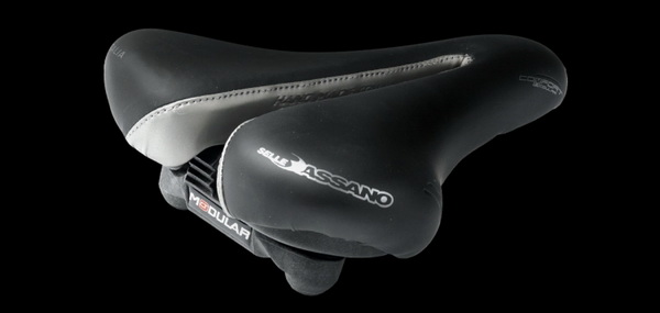

Inserito il - 28/09/2010 : 21:59:55  Mostra Profilo Invia a pixbuster un Messaggio Privato  Rispondi Quotando
Pac, mi dispiace per la tua sosta forzata e i disagi che devi sopportare
Vorrei chiederti: usavi una sella di quelle col canale centrale?
Cioè tipo questa?
22,84 KB

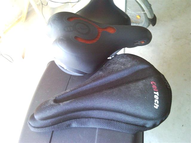

Inserito il - 29/09/2010 : 11:21:45  Mostra Profilo  Visita l'Homepage di Pac1957 Invia a Pac1957 un Messaggio Privato  Rispondi Quotando
Per un anno ho usato queste cose.
42,3 KB
Durante l'estate questa sella.
51,44 KB

Inserito il - 29/09/2010 : 11:25:11  Mostra Profilo Invia a elle un Messaggio Privato  Rispondi Quotando
(i nomi delle immagini sempre senza spazi, interpunzioni o caratteri strani: solo numeri e lettere -- se no non si vedono)
edit
le prime sembrano troppo morbide, ma la seconda è fatta apposta per minimizzare i problemi... non è che tieni la sella troppo inclinata o troppo alta? forse la kefren è, almeno temporaneamente, l'idea giusta
ghironda
1365 Messaggi
Inserito il - 29/09/2010 : 12:03:45  Mostra Profilo Invia a ghironda un Messaggio Privato  Rispondi Quotando
Prova la Kefren.
Le prime due selle che hai mostrato sono quanto di peggio per chi ha quei problemi.
Specialmente le sopraselle in gel fanno solo danni.
Se non vuoi che le parti sensibili tocchino sulla sella, la sella deve essere
dura, e devi poggiarci con le ossa del bacino, non coi "gioielli".
Auguri!

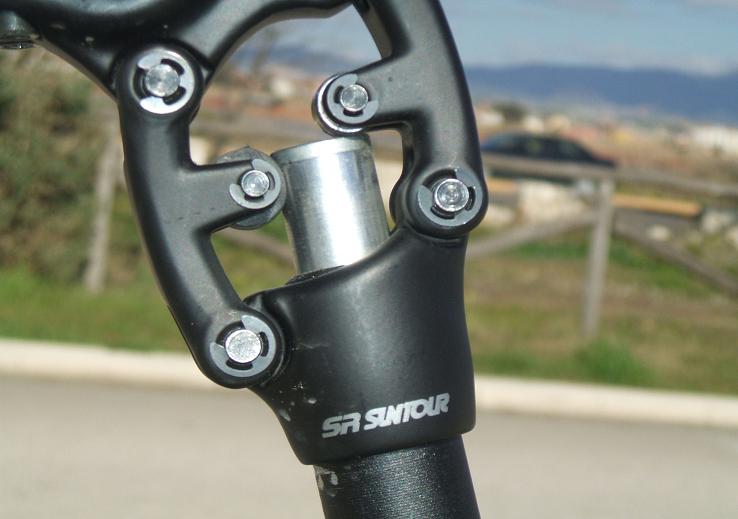

Inserito il - 29/09/2010 : 15:21:35  Mostra Profilo Invia a Bengi un Messaggio Privato  Rispondi Quotando
Forse anche un tubo reggisella ammortizzato a parallelogramma tipo quello dela Suntour montato di serie su molte Flyer, potrebbe risolvere il problema ... si può anche calibrare sul peso del ciclista: l'ho provato per un po' nell'ultimo raduno di Mira(VE), era montato di serie sulla Flyer di Leo20, e mi è parso davvero efficace anche per quanto riguarda l'efficienza della pedalata ... niente a che vedere con gli altri tubi ammortizzati solo con una molla sull'asse. So che è un po' costoso, però se risolvesse il problema ...
Ecco il dettaglio del meccanismo(ripreso da una foto di Icnus della sua pieghevole)
