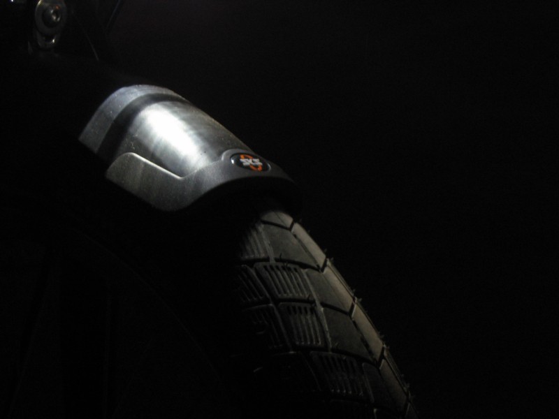

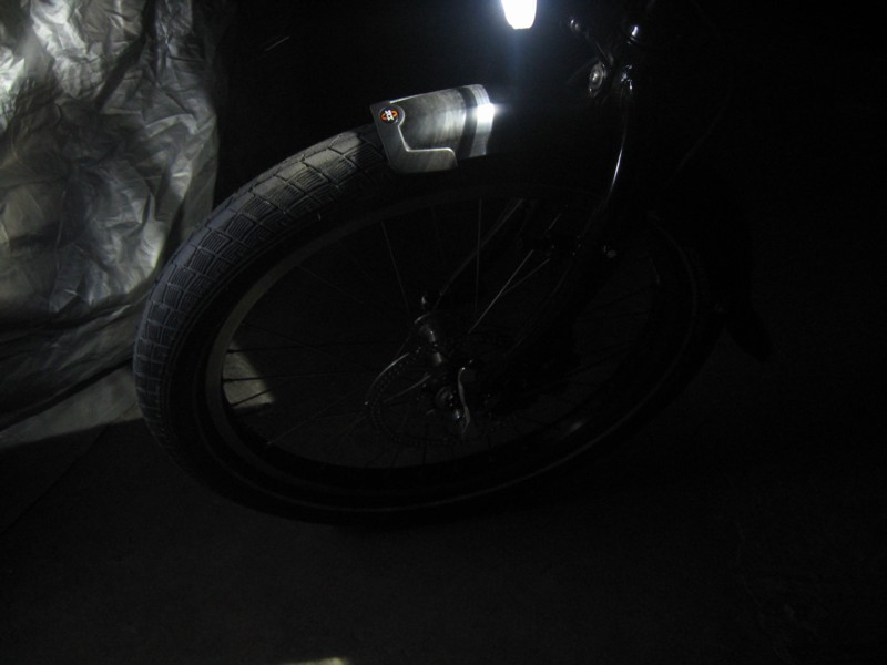

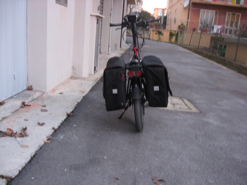

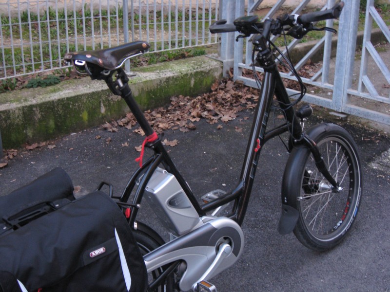

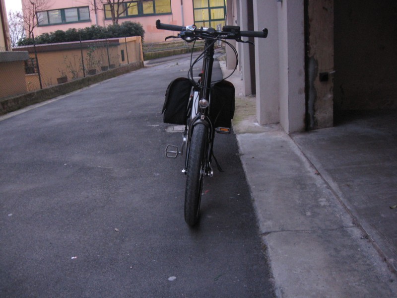

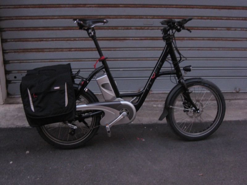

Da tempo pensavo di modificare la i:sy in modo da poterla usare anche in spiaggia. Visto che nella mia città le piste ciclabili non sono contemplate, ho pensato di sfruttare come alternativa alla strada asfaltata che è trafficatissima, i quasi 5 chilometri di spiaggia che in inverno sono deserti. Al momento ho sostituito i freni magura hs33 con quelli a disco e gli pneumatici big apple 20x2,15 con i 20x2,35 acquistati da necknecks. Non avendo trovato ancora una soluzione per proteggere la trasmissione dalla sabbia, anzi se qualcuno ha qualche idea, ho lasciato montati i parafanghi. Appena possibile (da qualche giorno non riesco a muovere bene la spalla destra) la proverò in spiaggia. Intanto ci ho fatto qualche centinaio di metri sull'asfalto con le gomme gonfiate a 2,5 ed è molto confortevole. Eccola con pneumatici e freni nuovi:

La i:sy muscolare, secondo il tipo di allestimento, pesa da 11,5 a 15 chili. La lunghezza è di 160 centimetri che diventano 150 con la ruota girata indietro.
Qui ci sono le caratteristiche: http://www.velofactur.de/isy/isy-technik/abmessungen.html
Anche con i magura hs33 ci stavano le gomme larghe ma li ho cambiati per diversi motivi tra i quali la maggiore facilità con cui posso toglier la ruota anteriore, poi per i cavi delle leve che con gli alfine rimangono più vicini al piantone dello sterzo così da poterci montare la borsa brompton senza elastici e...poi...confesso...la possibilità di mettere i laccetti di plastica a mo di catene che con i freni al cerchio non è possibile fare... Ma sinceramente i magura andavano benissimo.
