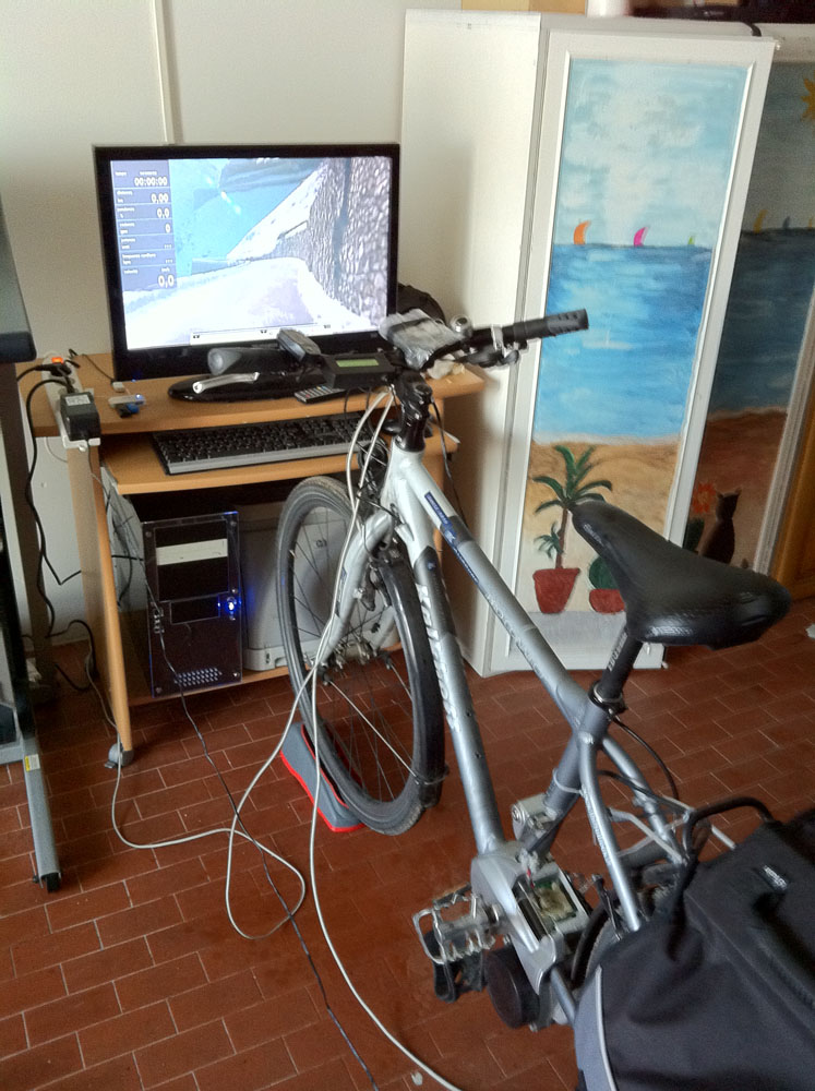

Bici sui rulli:
189,84 KB

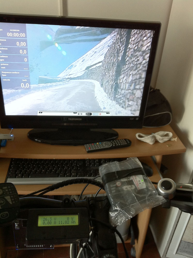

Saluti a tutti, anche se non intervengo continuo sempre a seguire con interesse le nuove e vecchie discussioni che si aprono sul forum. Vengo subito al mio intervento: non lo volevo fare perché mi sembrava una pazzia, ma la tentazione era forte e alla fine l'ho fatto: provare una bici elettrica su un simulatore ciclistico. Per chi non lo sapesse esistono, ormai da molti anni, dei rulli dove montare la bici che si collegano ad un PC dove è caricato un software con dei video di famosi percorsi ciclistici. Il video è sincronizzato ai dati GPS del percorso (km, altezza, e pendenza), è mentre si pedala il video gira alla velocità imposta dal nostro ritmo di pedalata, inoltre la resistenza del rullo varia in sincronia con la pendenza della strada e rende la pedalata molto simile ad un'uscita reale su strada. Lo uso per allenamento ormai da due anni, soprattutto quando fuori piove o fa troppo freddo per uscire con tranquillità. Certo non è come stare sulla strada, ma trasforma un'attività di per se molto noiosa, in qualcosa di abbastanza divertente e che tra l'altro permette sia di conoscere i percorsi leggendari del Giro e del Tour, che di fare giri turistici in posti dove per questioni di tempo e di opportunità difficilmente si potrà andare con la nostra bici. Sul mercato esistono varie tipologie di rulli, ma per me che ho la passione delle grandi salite la scelta è stata obbligata, ho comprato un RealPower della Elite di Padova, l'unico simulatore che riesce a riprodurre correttamente pendenze in salita fino al 20%. La scelta è stata un po' onerosa ma non me ne pento perché si riescono completamente a superare i limiti degli altri simulatori che non riescono ad andare oltre una pendenza del 8%.
Dopo aver sistemato la Kalkhoff sui rulli, ho collegato la batteria Ping da 24V 20A e una volta acceso il motore ho scelto il percorso: per l'occasione ho voluto andare sul leggendario Stelvio, ed ho caricato il percorso dello Stelvio versante Prato. Salita di 1781 m di dislivello e di 26,81 Km, ho scelto questo percorso per aver un metro di paragone, dato che un po' di tempo fa avevo fatto la salita simulata con una muscolare, impiegando 1 ora e 55 minuti. Facendola breve il risultato è stata quasi straordinario, ho impiegato 1 ora e 5 minuti alla media di 24,8 km/h, tempo che corrisponde ad una VAM di quasi 1700 m, valore che è vicino a quello del miglior Amstrong e del miglior Pantani. Questo risultato però non testimonia una mia grande forza, ma il fatto che forse la simulazione non è così realistica e lo sforzo richiesto dai rulli è un po' inferiore alla realtà. Comunque, se mi ascolta, volevo porre una domanda ad un super esperto di Kalkhoff come Bengi o chi per lui sa dare una risposta, ma prima espongo i dati di questa prova:
Km 26.81, Dislivello: 1781 m, media 24,8 km/h, Tempo: 1 ora e 5 minuti, consumo: 9A (225 W)consumo per Km: 8.39 W/Km. Frequenza media di pedalata: 75 Valore medio di potenza: 375 W con punte oltre i 500 W (facendo un calcolo approssimativo della potenza si potrebbe attribuire metà della potenza al Panasonic e l'altra meta al sottoscritto). La salita ha pendenza abbastanza costante intorno all'8% ed è stata fatta quasi tutta in 5 marcia, la Kalkhoff ha pignone motore da 12 e pignoncino sulla ruota da 16, l'assistenza era impostata sul valore massimo. Ora salendo con questa frequenza l'Analyst indicava un consumo che non superava mai gli 8/9 A.
La mia domanda è questa: come mai il Panasonic che può tranquillamente arrivare ad assorbire anche 15 A e oltre, nella mia configurazione raggiungeva a stento i 9 A ? Dato confermato anche da un consumo veramente basso per una salita così lunga e impegnativa.

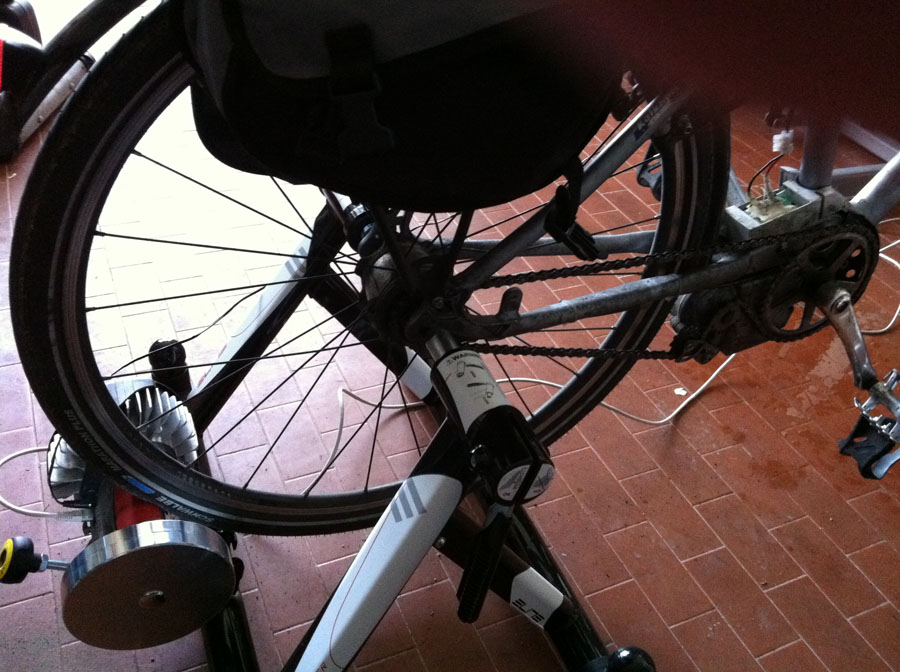

Dettaglio del rullo:
160,29 KB
Dettaglio manubrio e monitor:
149,28 KB
