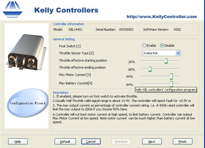

Dopo aver installato il software a corredo con la Kelly abbiamo 3 possibilità:
66,78 KB

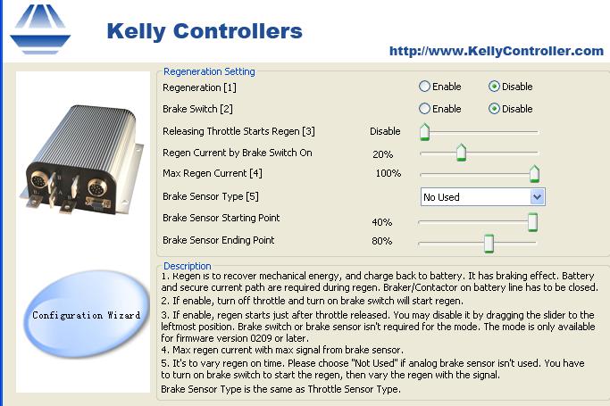

1...Regen impostabile sulla frenata
potenza frenante modulabile azionando la leva del freno, chiaramente dobbiamo connettere prima dele leve freni predisposte per il controller con gli appositi switch, utile su percorsi misti ma principalmente in lunghe salite-discese.
2...regen impostabile sull'accelleratore,
stesso discorso di prima solo che funziona quando rilasci il throttle, utile quando sei in città con frequenti stop and go
3..regen impostabile manualmente
tramite un pulsante-interruttore che puoi aggiungere sul manubrio
se selezioni questa possibilità puoi modulare la regen meccanicamente.
Sappiamo che i motori Gearless generano energia durante la rotazione, ma per le Ebike che erogano tensioni e correnti troppo elevate purtoppo la fase non è facilmente utilizzabile( per attivare il processo, in discesa, si dovrebbe superare la soglia di velocità di rotazione della motoruota dove poi non c'è più assorbimento) ma con la kelly e il suo software, si può diminuire la corrente erogata dalla batteria verso il motore e la corrente assorbita dal motore stesso.
68,74 KB
In questo modo difatti, dopo avere raggiunto la soglia di velocità dove il motore non chiede più energia, si può usare il throttle proprio come un sistema per dosare la regen, questa possibilità risulta molto utile se si devono percorrere tanti km a velocità medio basse con una % di regen in entrata che varia in funzione dei percorsi stessi.
