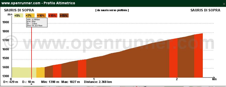

la salita in questione, parte dall'abitato di Sauris di sopra e la potete vedere nella cartina qui sotto contrassegnata con il segnavia 204.
204,12 KB
43,88 KB
Beh, dopo poche rampe tutte e due le bipa mostrano di non gradire lo sforzo esagerato. La Flyer si pianta letteralmente nemmeno aiutandosi disperatamente con le braccia (si sono perfino mollate le manopole).

Sono tracciati al limite in quanto per buona parte (circa 2 Km) hanno pendenze superiori al 20%!!!!

Devo supporre che in quella salita ci siano molti tratti superiori al 26%. Un conto è poi fare una rampa di garage di pochi metri come nei test di Pix che si fa di slancio e un conto è un 27% continuato che al tornante ha solo lievi cali di pendenza e non passa certo a 0% .
