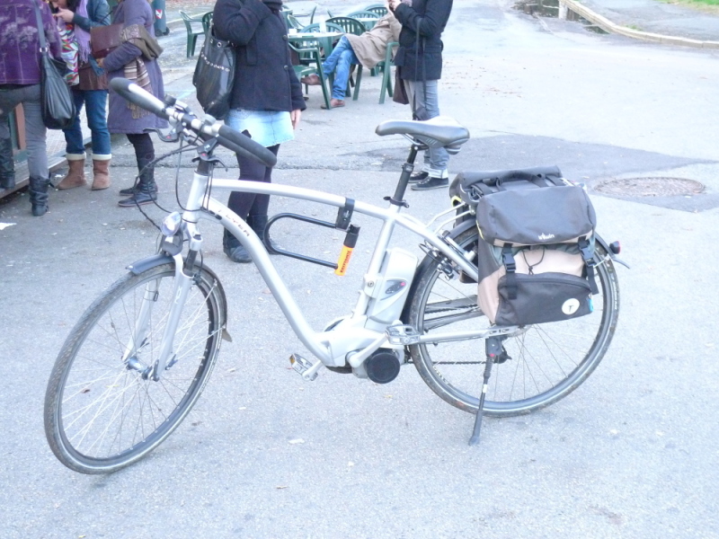

Come forse qualcuno ricorderà, io sono stato il felice possessore di una Flyer T8 HS da gennaio 2007 ad aprile di quest'anno, quando mi è stata rubata.
300,46 KB
In questi anni la flyer mi ha riconciliato con il mondo ciclistico (che non frequentavo da anni) mi ha fatto scoprire il piacere di fare giri in bici e di spostarmi nel silenzio e senza inquinare. Se all'inizio mi pareva un'impresa fare i 7 km per andare in ufficio, oggi - clima permettendo - uso la bici per spostamenti dell'ordine dei 50 km, con gran gioia e appagamento.
La pedalata assistita mi ha inoltre fatto capire che la bici - elettrica o meno - può essere davvero l'opzione vincente e goduriosa per gli spostamenti. Ormai, se vado a milano per lavoro, parto con la brompton pieghevole, tanto per dire.

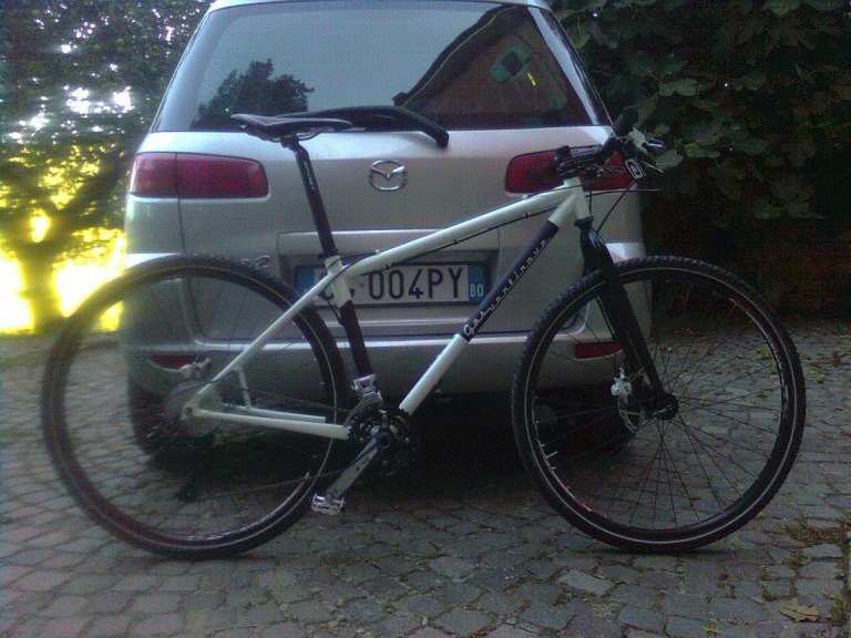

Avendo risorse scarse decido di ripiegare su un kit. La bici candidata al trapianto è una 29er in acciaio-carbonio fatta da una piccola azienda italiana, Gas29.

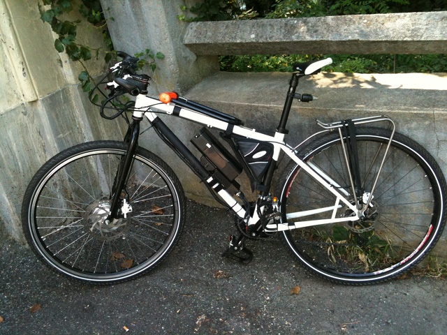

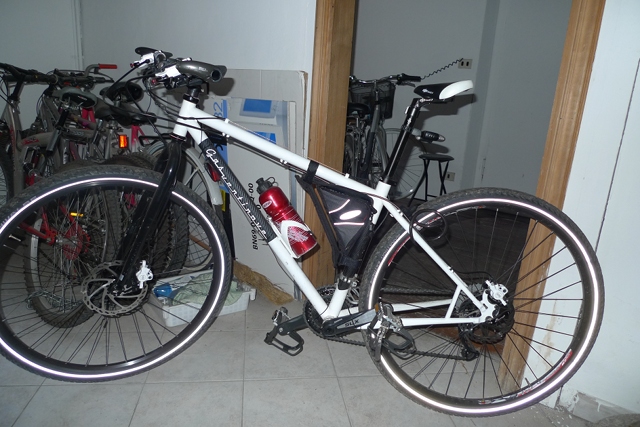

Causa vari problemi di integrazione del kit con il cambio a 10 rapporti ed il portapacchi, dopo innumeri scambi di mail con Marco di alcedobikes (che ringrazio per la sua pazienza) decido per un kit anteriore con motore swxk, survoltato a 36v. Batteria alcedo 36v 11,6 ah.
Il montaggio del kit impone alcune modifiche (disco da 203 causa interferenza con il cerchio, cambio movimento centrale e corone per allungare i rapporti...) e questo è il risultato:
196,58 KB

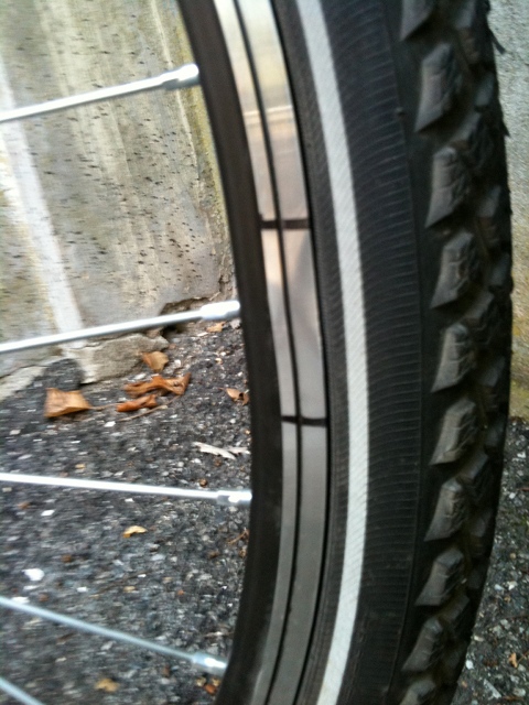

2) è rigidissima, infatti "bollo" subito malamente il cerchione motore in una buca (foto)
153,06 KB
Quindi ne approfitto per rimontare le marathon extreme da 1,60 che avevo sostituito in precedenza con delle scorrevoli marathon racer da 30, per avere un po' più di ammortizzazione/morbidezza nell'uso.

Grazie a tutti per i complimenti! Sono molto soddisfatto della creatura, devo dire.
Del resto, quando l'ho acquistata, prima di pensare di elettrificarla, ero partito dall'idea di realizzare una sorta di Salsa Fargo, un mezzo con cui andare ovunque. Quindi da qui l'idea di una 29 con telaio in acciaio e forcella rigida. Devo dire che, a mio parere, l'"ibridazione" prosegue questa linea di pensiero. Semplicemente estende (di molto) il raggio di operazione e la velocità di crociera.
Ah, doveroso omaggio, ecco il sito del creatore della Stambek (che non so se condividerebbe le mie idee, ma tant'è):
http://www.gasventinove.com/
@Elle: la sella è una unsaddle, a differenza di quella che avevo sulla flyer, che è americana, questa è realizzata direttamente dall'inventore, Daniel Proust. Per informazioni:http://www.selle-proust.fr/SelleProust/Accueil.html
@Job: devo dire che adesso capisco appieno certe tue (velate) esternazioni di insofferenza in merito ai pochi "gradi di libertà" intrinseci al sistema panasonic.
E, restando sullo stesso tema, @Pix, sono d'accordo con te, il panasonic è "educativo", costringe a impegnarsi per ottenere il massimo aiuto, ed è molto naturale; d'altro canto un pas + un sistema multilivello di erogazione permette una gestione piuttosto sofisticata dell'assistenza.
@Marco: grazie mille, sei sempre gentilissimo, approfitterò dell'offerta! :-)
@Bengi: la forcella in realtà dovrebbe essere la parte più robusta di tutta la bici, è una SURLY in acciaio, quella di serie sulla karate monkey, credo di poter stare tranquillo...
(http://surlybikes.com/bikes/karate_monkey_complete/)
Per il peso non so dire, la bici credo pesi circa una dozzina di kg, e il kit sei. Aggiungi (acquisto deliziosamente folle di molto tempo fa) il portapacchi tubus in titanio, che fa credo 350 grammi...
I pedali con cinghietti li uso da tanto, io mi trovo bene, meglio che con i pedali doppia funzione (li avevo e li usavo sempre dal lato "libero"). Questione d'abitudine.
La pedalabilità a motore spento mi pare buona, ma devo fare ancora qualche km per esprimermi con cognizione di causa...
132,59 KB
195,74 KB
LA NUOVA BICI - ASSEMBLAGGIO
196,58 KB
153,06 KB

Al pomeriggio, verso le 5 riparto. Ho camminato nel frattempo e sono abbastanza stanco. Inoltre non so quanta batteria io abbia ancora, il tester sulla batteria dice 1/4, quello sul manubrio 1/2.
Prudentemente parto con livelli di assistenza minimi, sia di velocità che di alimentazione.
A parte i primi 10 km, di velocissima discesa, i successivi sono faticosetti, la media si abbassa molto, le gambe sono stanche e l'assistenza è poca. Viaggio comunque in pianura sui 24-25 kmh. Dopo circa tre ore (con un paio di soste) arrivo a torino.
120 km! E la batteria era alla fine (ultimo led lampeggiante) ma ancora "in servizio". WOW!!!
142,38 KB
240,16 KB
