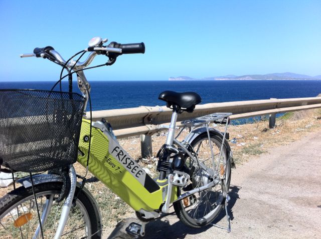

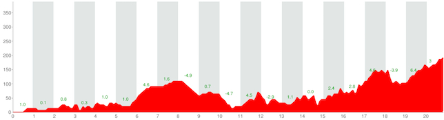

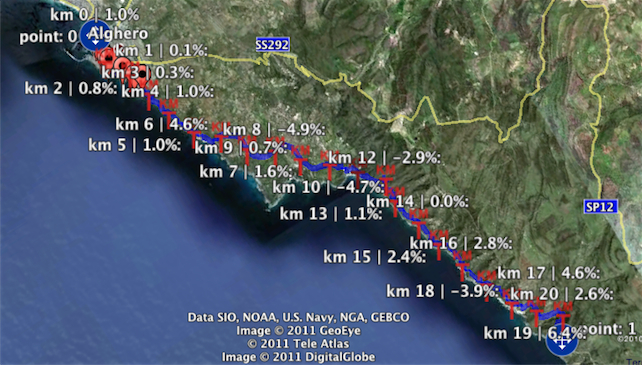

Per la prima volta ho avuto l’occasione di fare una gita in sella ad una bici elettrica durante la settimana di vacanza al mare. Ho noleggiato una Frisbee euro 7 ed ho programmato un giro lungo la strada panoramica che da Alghero porta a Bosa. La bici essendo da noleggio non sarà stata in condizioni perfette quindi le mie impressioni potrebbero essere in parte falsate.

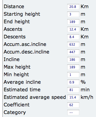

Percorso di 40 Km circa tra andata e ritorno con pendenza massima del 7 %. Qui sotto posto tutte le info al riguardo ricavate dal sito http://en.googlebike.com/

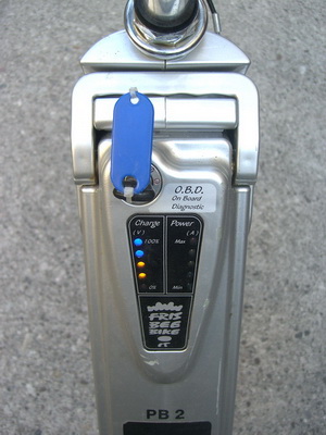

Molto comodi i led direttamente sul pacco batteria perchè alleggeriscono il manubrio da computerini che nella maggior parte delle bici elettriche sono veramente brutti.
Unico appunto per quanto riguarda i led di carica della batteria: quando si spegne un led risulta ancora parzialmente illuminato dal led subito sotto e quindi inizialmente mi ha tratto in inganno perchè mi sembrava ancora acceso quando in realtà era spento. Non so se anche altri hanno notato questo piccolo difetto o era il sole che mi ingannava.

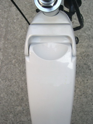

Durante la marcia in salita al 5-7 %, mentre mi ero messo in piedi per spingere un po di più sui pedali, mi è capitato una volta di andare col ginocchio sinistro a sfiorare la chiave infilata nella serratura della batteria con il rischio di prenderla in pieno e magari romperla dentro la serratura. Sicuramente la posizione della chiave è comoda per essere azionata ma almeno nel mio caso c’è il rischio di prenderla dentro col ginocchio.

Mi dispiace che sulla bici non era presente un computerino quindi non ho avuto modo di verificare velocità, medie, km, ecc e non avendo una frisbee non ho possibilità di fare confronti diretti tra quella da noleggio che ho usato ed una nuova nuova. Magari la mia stava tirando le cuoia anche se l'autonomia di circa 50 km su un itinerario del genere credo sia in linea con le aspettative.
Una volta tornato a casa ho scoperto un programmino per cellulare che usandone il gps poteva fornirmi tutte le info utili sul giro che ho fatto..sarà per la prossima volta.
La salita tosta (tosta per me che sono abituato ai pianori della lombardia) l'ho fatta a metà strada al ritorno ed ho usato l'assistenza al massimo.
La sensazione era quasi che il motore perdesse colpi e che fosse appena sufficiente ad annullare il peso della bici...poi il resto ce lo mettevo io. Non avendo un computerino direi che ero ad una velocità tra i 5 e i 10 km/h. Forse accontentandomi di velocità più basse a magari stando in prima marcia avrei potuto anche non alzarmi sui pedali.
C'è anche la possibilità che ormai mi fossi talmente assuefatto all'assenza di sforzo in piano che quella necessità di contribuire un po' in salita può avermi spiazzato distorcendo la mia impressione.

Il fatto che la luce di un led si veda dalla finestrella dell'altro è un problema che c'era molto tempo fa (la mia prima frisbee faceva proprio così) ma da tempo la plastica trasparente è stata modificata e scurita all'interno e non succede più (ahahah quel contenitore della batteria deve essere piuttosto anziano)
Mi sono anche accorto ora che parli di urtare con il ginocchio la chiave di accensione
Ma la chiave l'ho sempre vista sulla faccia superiore della batteria e non mi rendo conto come puoi urtarla col ginocchio
82,02 KB
La Dinghi (sempre dello stesso produttore) ha la chiave laterale, ma anche in questo caso è molto incassata e mi sembra molto difficile da urtare
63,53 KB
La tua era così o era un modello "modificato" ?

Può essere quindi che le condizioni del mezzo non fossero delle migliori..e in effetti mi è capitato in più occasioni che i led della corrente fossero tutti accesi e lampeggianti anche se non ero in salita ma appena in falsopiano.
La chiave era proprio nella stessa posizione che si vede nella foto del modello Frisbee.
Mi è capitato di sfiorarla quando nella salita tosta mi sono messo in piedi piegato in avanti spostando la bici a destra e a sinistra per accompagnare la pedalata..neanche fossi Cipollini su una bici da corsa.. ..quindi era una situazione un po' estrema..sicuramente in un uso normale non c'è alcun problema..
