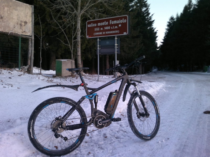

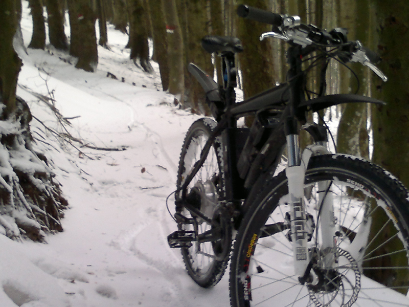

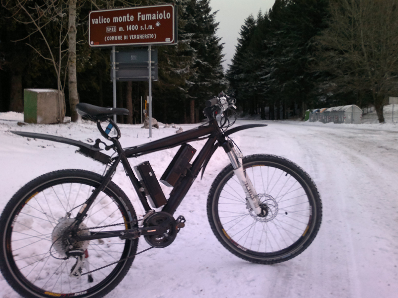

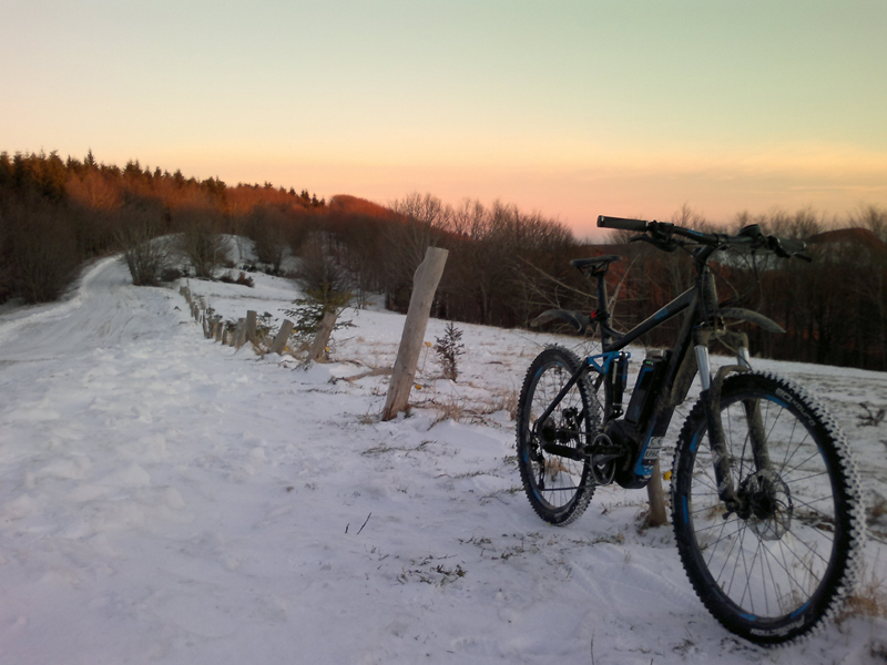

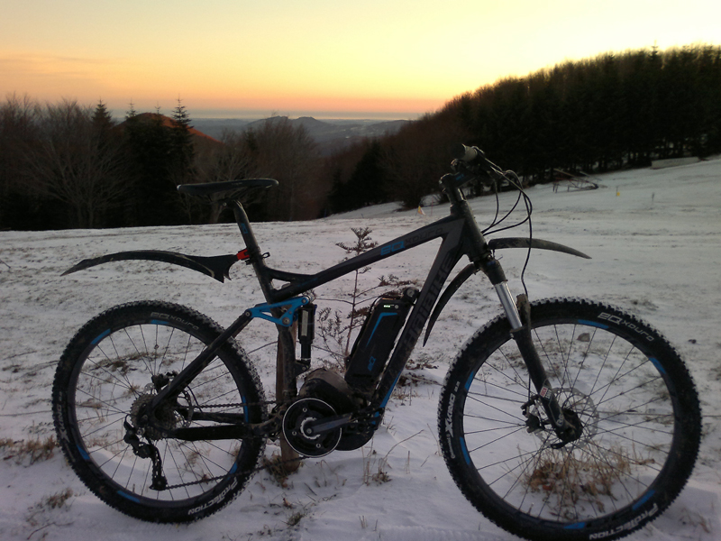

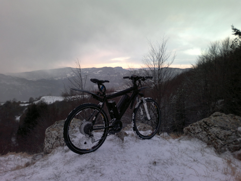

Durante l’ultimo fine settimana ne ho approfittato per portare la famiglia sui nostri apennini, e oltre ai bob dei bimbi ho caricato una Haibike full modello RC ed una MTB con un bel BPM.
Volevo verificare le differenze tra i due sistemi.
Complice una bella nevicata che ci accolto quando siamo arrivati, i percorsi che ho effettuato sono stati sempre in mezzo alla neve, compresa la strada asfaltata che porta al passo del monte Fumaiolo.
Il percorso, per chi lo conosce è stato dal paese delle Balze, posto a c.ca 1000mt al valico, posto a 1400mt, tutta strada asfaltata, ma completamente ghiacciata, poi da li fino al rifugio Biancaneve e ritorno in discesa attraverso il bosco passando per il sentiero che porta alla sorgente del Tevere, sentiero questo che è molto largo, c.ca 2mt di larghezza e con dei comodi gradoni fatti con tronchi di abete, alcuni alti più di 30 cm, distanziati di c.ca 2mt l’uno dall’ altro messi per agevolare la salita e la discesa dei gruppi familiari che si recano alla sorgente.
La prova è stata fatta con il bosh alla massima potenza, quindi c.ca 700watt di picco e ovviamente anche il BPM con la stessa potenza.
Il bosh saliva con una media di c.ca 8/9kmh mentre il BPM saliva con c.ca 4/5kmh in più, con lo stesso sforzo sui pedali, il vantaggio del bosh sul ghiaccio è che essendo molto ma molto fine come erogazione, bastava nei momenti di scarsa aderenza, spingere un po meno e la ruota non slittava più, con il BPM invece essendo un motore al mozzo, quando partiva in slittata non c’era verso di fermarlo, mi sono divertito ad effettuare spazzolate continue sul passo, ma basta prenderci un pochino la mano, e intervenendo con il cutoff dei freni, fermare l’assistenza per quel poco che bastava a far riprendere aderenza alla ruota.
In salita quindi, se prendiamo come riferimento la velocità pura, il BPM se le cavata meglio, ovviamente NON considerando l’aspetto importantissimo della “godibilità” dei sistemi, e qui il bosh è NETTAMENTE migliore.
entrambe le bici partono benissimo in salita, leggermente più pronta l'haibike ma rispetto alla bici kittata con il PAS a 12 magneti neanche più di tanto.
In discesa, con la bici kittata dato che è una front, per poter dare spazio alle due batterie in parallelo che consentono autonomie REALI in fuoristrada di oltre 60km, si scende abbastanza allegramente, ma i c.ca 100 gradoni che ci sono, si sentono sulle braccia.
Con l’haibike era veramente un altro pianeta, in discesa si vola letteralmente, i gradoni in alcuni passaggi li ho fatto due alla volta… con una stabilità notevole rispetto all’altra bici.
I vantaggi dell’haibike secondo me sono:
- assistenza progressiva e lineare
- possibilità di salire a velocità molto ridotte 3/4kmh
- assenza del motore al mozzo, quindi maneggevolezza migliore.
Svantaggi dell’Haibike:
- rapporti troppo lunghi per un fuoristrada impegnativo
- altezza da terra dei pedali un pochino bassa
- la batteria ha sofferto di più del freddo (-5°) rispetto alla Panasonic
I vantaggi della bici kittata secondo me sono:
- media in kmh più elevata
- autonomia maggiore per via della maggiore capacità della batteria
- personalizzazione della bicicletta.
Svantaggi della bici kittata:
- presenza del motore nel mozzo che rende la guida meno “pulita”
- erogazione molto meno fluida
- rendimento del motore molto scarso quando si scende sotto ai 5kmh
qualche foto delle belle mattinate trascorse all’aria aperta, al di là dei sistemi usati, l’importante è usarli… sono fermamente convinto che una bella passeggiate in sella a queste bici (qualsiasi esse siano) può donare momenti di sano divertimento, cosa questa che mi fa affrontare diversi sacrifici legati a questo lavoro, ma mi riempie di soddisfazione, quando penso che chiunque in buona salute ma senza allenamento, può permettersi “scampagnate” di questo tipo.
