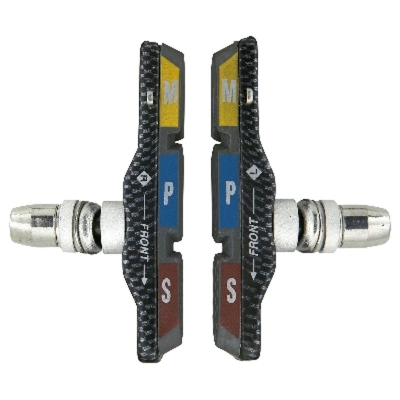

                       Tempo fa ho notato che i pattini dei freni vbrake posteriori della mia proconnect erano arrivati alla frutta. Si tratta dei pattini shimano originali che ho trovato montati sulla bici all'acquisto. Niente da dire su di loro, andavano benissimo. Allora ho pensato di spostare i pattini dell'anteriore (che erano buoni) al posteriore. Sull'anteriore ho messo dei pattini compatibili shimano presi in una nota catena di store per lo sport. Nella mia piu completa ignoranza in materia di freni e attratto dalle indicazioni riportate sulla confezione che parlavano di alta efficienza ho preso quelli costituiti da tre tipi di gomma e che erano i piu costosi.  Sono questi qui sotto:
    59,58 KB
  Non sono uno smanettone della bici ma non ho trovato molta difficoltà a montarli. Il risultato è che, se già i pattini che avevo prima erano ottimi, questi qui sono sembrati eccezionali per lo meno dal punto di vista della potenza di frenata. Piu volte ho rischiato il ribaltamento frenando bruscamente, ma del tipo che ti fanno fare il triplo salto mortale acrobatico, e in discesa, se riesci a fare l'equilibrista, si puo camminare sulla sola ruota anteriore col posteriore sollevato  Il problema è che stridono in maniera vergognosa, del tipo che bisogna turarsi le orecchie per non subire traumi al timpano!!!  Ho pensato che fosse causa del mio montaggio non corretto (so che non vanno installati esattamente paralleli al cherchio, ma devono avere una leggera inclinazione sul davani).  Ci ho smanettato su parecchio per cercare di eliminare il rumore perche non mi va di circolare con una bici che fa piu rumore della bici di mio nonno. Alla fine ci sono riuscito inclinando in maniera accentuata  il pattino sul davandi, ma perdendo in potenza di frenata e causando un consumo esageratamente non uniforme della gomma. E mi sono durati pochissimo. Ieri li ho sostituiti con due nuovi dello stesso tipo, ma gira e rigira, fanno sempre casino e mi stanno dando parecchio sui nervi!!!    Qualche anima pia ha consigli? Ho dato un' occhiata col tasto "cerca" e ho letto che bisogna pulire bene il cerchio per eliminare il rumore, ma perche i vecchi pattini non hanno mai emesso il minimo suono in vita loro?

                       vediamo vediamo.... sul mio libro di manutenzione, al capitolo "regolazione di freni cantilever a tiraggio diretto (V-BRAKE)", dice: i pattini devono essere regolati in modo che tocchino il cerchione in piano e vanno allineati al centro del cerchio.
  Su internet però, alcuni utenti hanno testimoniato di aver risolto il problema dei fischi, facendo in modo che i pattini frenando, tocchino prima nella parte anteriore e poi via via tutto il resto del cerchio.
  Seguendo il consiglio di barba, ho scoperto che la trelina è ottima per pulire ilcerchio |

                       Capita frequentemente che i pattini non originali stridano, pulisci il cerchio come ha suggerito Genesi86, cioè con trielina o altro sgrassante industriale, assolutamente no alcool o diluente nitro o sintetico.  Comunque il fatto che tu abbia finito prima i pattini posteriori è segno di cattiva abitudine, devi usare di più il freno anteriore che il posteriore!     Se non risolvi acquista gli originali e il problema scomparirà. |

                      |  Grazie dei consigli ragazzi, farò come dite e vi farò sapere. Comunque ho la sensazione che non molti su questo forum abbiano provato questo tipo di zoccoletto. Forse mi comviene reperire gli originali come dice Barba 49. |

                       Li ho usati perchè promettevano frenate migliori sul bagnato, ma non è che siano molto diversi dagli originali... forse sotto una pioggia battente fanno la differenza!  PS) La chiusura verso il davanti dei pattini non deve suparare 1mm e serve solo a compensare la flessione dell'apparato frenante durante lo sforzo. |

                        |  Barba 49 ha scritto:  Comunque il fatto che tu abbia finito prima i pattini posteriori è segno di cattiva abitudine, devi usare di più il freno anteriore che il posteriore!
  Ehm...si sono solito lavorare di più col posteriore, anche se frena meno, perche ha una frenata piu dolce e mi sento piu sicuro. L'anteriore lo aziono in ausilio quando è necessario. Brutta abitune.... |
  In realtà ho chiuso in avanti ben oltre il millimetro. Il rumore è cessato ma si consumano veramente in malo modo.  Comunque è chiaro che bisogna armarsi di pazienza e pulire bene il cerchio e regolare meglio la posizione dello zoccolo (anche perché sono sicuro che è solo uno dei due che stride) |

  A dire il vero è stato un acquisto dell'estate passata e a dirla tutta è già la seconda volta che li sostituisco perche il primo set si è consumato velocemente visto che per eliminare il rumore li ho inclinati tantissimo sul davanti, talmente tanto che lo zoccolo era usurato solo davanti e quansi nulla sulla zona postreriore...esperienze di niubbo che mi auguro mi saranno di lezione . Quelli originali mi sono durati parecchio, sui 2500 km, quelli in oggetto, come ho detto, si sono consumati irregolarmente e mi sono durati neanche 1000 km e ora li ho gia ri-sostituiti. Ma fanno casino, devo decidermi a comprare sta benedetta trielina  . Se non ricordo  male li ho pagati 10 o 12 euri e sono marchiati btwin. C'era anche la versione normale che costava mi pare sui 8 euro e li ho presi per la ruota posteriore, sempre marchiati btwin. |

                      |  Ho risolto regolando meglio uno dei due pattini. Ora non  rumoreggia piu... |
