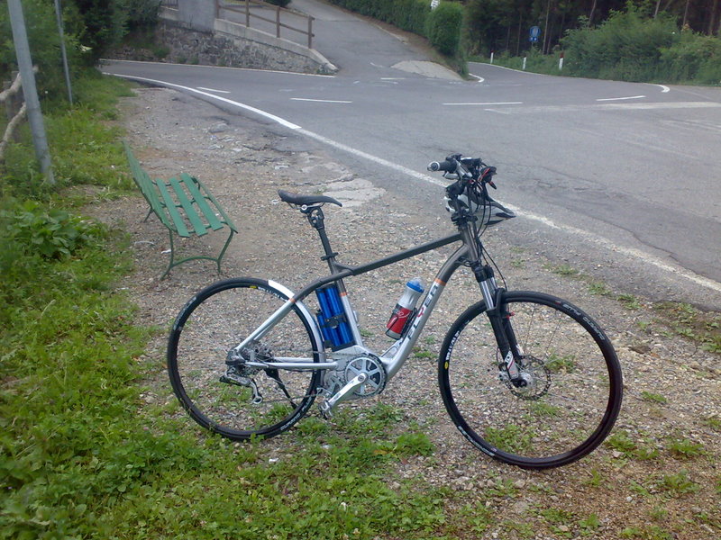

Concordo tutto il sistema panasonic rispecchia perfettamente la pedalata naturale della bici
sono pure convinto che un alimentazione appena superiore non stavolga
io lo stò alimentando sui 30V e verificando con un cotagiri sol pignone motore i giri da 325 con batteria originale passa a 350 questo a mio parere ti da un ulteriore fluidità del motore
in due anni percorsi 15000 di puro divertimento con notevoli benefici per la salute grazie panasonic
