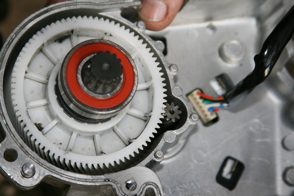

Inserito il - 27/06/2011 : 11:47:18  Mostra Profilo Invia a dipigi un Messaggio Privato  Rispondi Quotando
ciao yagero,
pensavo proprio a te qualche giorno fa quando anche la mia Agattu si è messa a scricchiolare (http://www.jobike.it/forum/topic.asp?TOPIC_ID=10309);
nel mio caso è stato facile individuare e risolvere il problema : c'era anche a motore spento ed era in sincronia con il movimento dei pedali quindi, alla fine me la sono cavata stringendo le viti che assicurno le pedivelle (ma non nascondo che ho anche pensato al peggio per cui capisco la tua ansia per il fermo bici!!!)
Da Probike la professionalità è assicurata per tutto ciò che è ciclistica ma purtroppo credo (anzi sono certo) che sul motore non possano far nulla (a meno che, ipotizzo, il distributore li autorizzi ad aprirlo per tentere una diagnosi senza che tu perda la garanzia).
Azzardo a questo punto un'ipotesi che di primo acchitto sembra assurda anche a me: che sia il meccanismo demoltiplicazione? Sarebbe il primo caso del genere!
251,06 KB
foto di Emmanuel http://moteur-pedalier.over-blog.com/pages/La_motorisation_Panasonic-1595841.html

yagero
44 Messaggi
Inserito il - 04/10/2011 : 11:26:50  Mostra Profilo Invia a yagero un Messaggio Privato  Rispondi Quotando
Mi unisco a Jumper nella NECESSITA' di fornire manuali tecnici per risolvere da se piccoli e grandi problemi.
Inoltre per tecnologie così poco diffuse è fondamentale una BUONA diagnosi di primo livello, prove da far fare al cliente da REMOTO con supporto telefonico per escludere i problemi banali risolvibili in loco da meccanici specializzati o dal cliente stesso, e per diagnosticare problemi più complessi che impattano il motore.
E soprattutto... se a rompersi è il motore DEVE ESSERE SPEDITO SOLO IL MOTORE!
Nel mio caso probabilmente hanno ceduto dei cuscinetti a sfera nel motore, oggi la bici è arrivata da Pro Bike, domani dovrebbe essere pronta e verifichiamo l'effettiva risoluzione del problema...
Speriamo bene...
