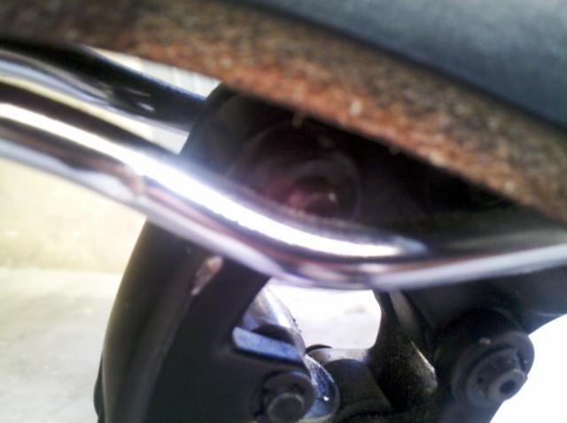

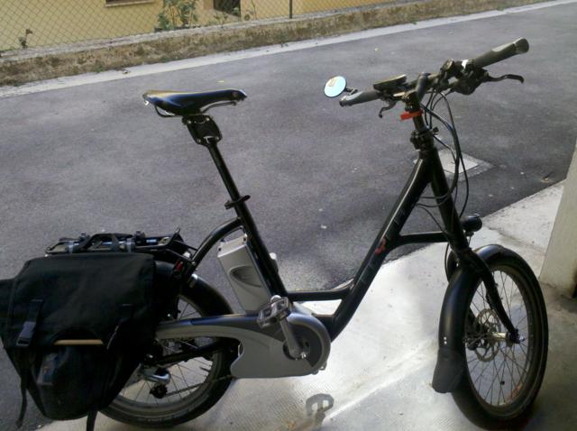

E' da qualche giorno che ho sostituito il suntour nxc montato di serie sulla isy, con il thudbuster st. Il suntour non andava molto d'accordo con la sella Brooks, in pratica non mi dava possibilità di regolare la sella che ha il telaio stretto e in molte posizioni va a toccare con il reggisella.

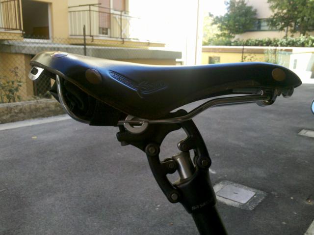

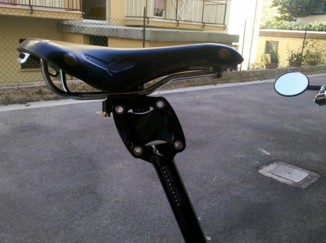

questo è il thudbuster ST
83,03 KB
La differenza di prezzo tra "suntour nxc" e "cane creek thudbuster ST" è notevole, il secondo non si trova a meno di 120-130 euro mentre il suntour nxc l'ho visto in diversi negozi a meno di 50 euro. Rimane quindi un po difficile fare un paragone tra i due reggisella senza partire da questo.

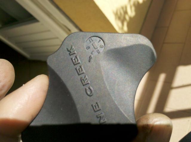

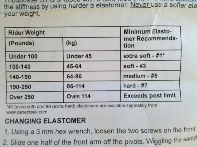

Il Thundbuster ST ha il cannotto in alluminio rivestito in teflon e i perni con boccole in acciaio e bronzo mentre il modello suntour è completamente in acciaio e ha il meccanismo per la regolazione all'interno del tubo, nel Thundbuster la regolazione invece viene fatta sostituendo gli elastometri da più morbi a più duri, ce ne sono di tre tipi nella confezione. In passato erano di diversi colori in base alla morbidezza ora invece sono tutti neri.

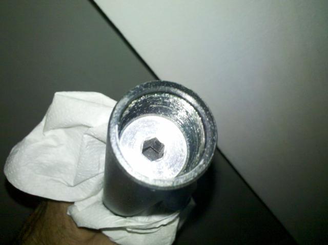

Ecco la vite sotto la sella per la regolazione del cannotto suntour:
50,5 KB
questa invece è la tabella per scegliere i vari elastometri:

Qui si vede il numero inciso sull'elastometro

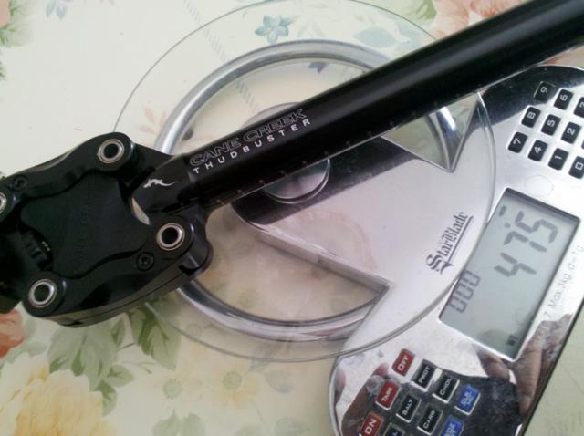

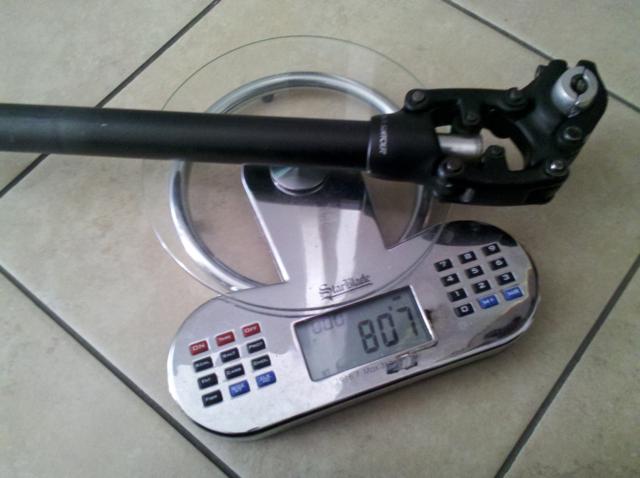

Alla fine una differenza di peso sostanziale è inevitabile infatti il mio modello thundbuster ST con cannotto da 27,2 lungo 40 centimetri pesa 475 grammi e il suntour sempre da 27,2 x 40 centimetri supera gli 800 grammi.
72,32 KB
68,1 KB
