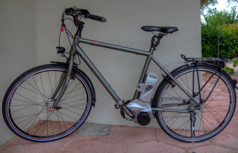

Apro questa nuova discussione per portare le mie impressioni con la Kalkhoff Pro Connect 8 Alfine (modello 2010)acquistata a fine luglio per sostituire la mia Microbike.
La prima cosa che mi piace di questa bici è il fatto che la gente ti guarda incuriosita e ammirata non tanto perchè elettrica quanto perchè è molto bella. Inoltre la trovo molto robusta e con componentistica di qualità.
Il mio primo giro è stato di una sola decina di chilometri (con salite ripide) e al ritorno le mie gambe "mi parlavano" abituato com'ero ad essere viziato dalla potente microbike.
Al momento ci ho percorso 600 Km in circa 18 giorni e da questo dato già si dovrebbe capire quanto mi diverte saltarci sopra.
E' configurata col pigone motore da 12 incece del 9( ma ho provato anche l'11) e corona anteriore da 41 denti invece di 35. Il mozzo posteriore è da 19 denti.

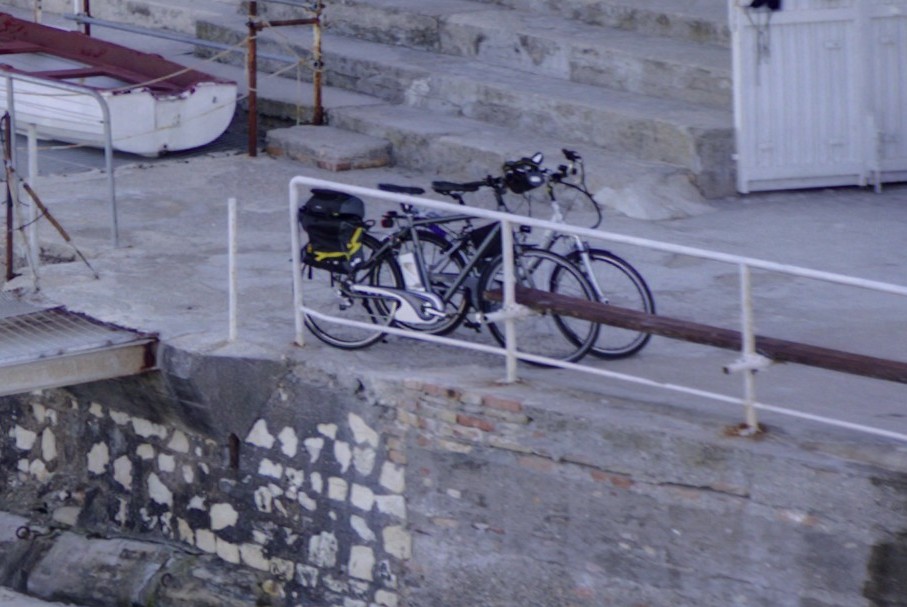

144,16 KB
Nella foto in alto si vedono in basso a destra le due bici parcheggiate, sulla scogliera del Passetto, dove siamo andati per un insolito giretto al mare.
117,34 KB
Nell'immagine qui sopra si vedono meglio.

In attesa di leggere nuove risposte rimango in topic e invio qualche immagine di un giro montano fatto a ferragosto dove ho provato la proconnect su sterrato leggero per pochi chilometri, raggiungendo paesino letteralmente perduto tre i monti e arroccato su una collina. Si chiama Elcito ed è quasi disabitato
156,53 KB
186,88 KB
eccola a sinistra la mia fida pro connect. Qui siamo arrivati alla fine della strada. Oltre c'è il dirupo.
162,52 KB
Condivido con voi qualche immagine suggestiva delle vie di Elcito
197,94 KB
Sullo sterrato in questione, finchè procedevo in pianura o in salita nessun problema anche senza la sospensione anteriore. Nei tratti in discesa bisogna andare piano e sui polsi si sentono le sollecitazioni e alla lunga possono procurare fastidi.

iw6cpk ha scritto:
Su questo punto però ho bisogno di chiarimenti perche non mi torna
Ok, forse è tutto più chiaro con un discorso comparativo: prendiamo cioè due soluzioni paragonabili come sviluppo metrico una 41/19 e 35/16 a parità di pignone motore (cioè quello che hai ora).
Bene ai famosi 276giri del pignone motore:
con la prima il motore spegne alla cadenza 80.78 (276*12/41)
velocità sviluppata (teorica) in ottava 37kmh
(80.78*2.19*41/19*1.615*60/1000)
con la seconda il motore spegne alla cadenza 94.63 (276*12/35)
velocità sviluppata (teorica) in ottava 44kmh
(94.63*2.19*35/16*1.615*60/1000)
Caro dipigi, la possibilità di "customizzare" la cadenza di pedalata e la velocità massima attraverso i tuoi calcoli mi intriga molto. Mi sono messo a fare un sacco di calcoli sulla falsa riga dei tuoi.
Innanzitutto posso confermare che con la mia configurazione 19-12-41, con la quale non riesco a spingere oltre le 80 ped/min (ieri ho addirittura provato ad alzarmi dalla sella in uno sforzo sovrumano e sono riuscito ad arrivare a 83 ped/min velocità 37km/h) la velocità max è quella da te indicata, per l'esattezza 35.8 km/h a 80 ped/min. Ma tieni conto che il mio ciclocomputer ha 2.146mm come circonferenza ruota (tanto mi risulta da svariate prove). Percio nei tuoi calcoli inserisco 2.146 invece di 2.19 e tutto sembra corrispondere perfettamente.
A questo punto la configurazione piu idonea per me e per le salite di Ancona credo sia 17-11-35 dove con cadenza max di 86 pedalate potei arrivare in 8va a 37 km/h. In pratica è quasi la stessa velocità raggiunta ora con il 19-12-41, ma guadagnerei in salita sulla 1ma che sarebbe leggermente piu corta e beneficerei dello spinta migliore datomi dal pignone motore da 11 invece del 12.
Spero di non aver fatto confusione....
