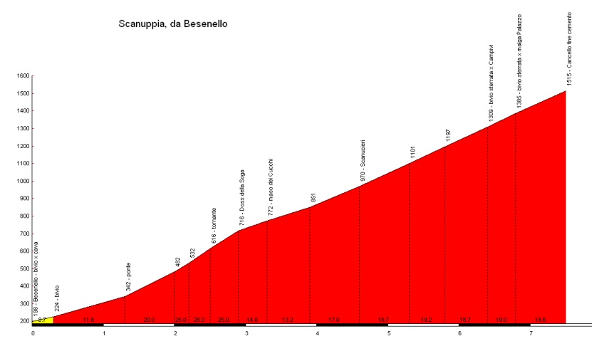

complimenti alla bipa ed al ciclista,riporto il grafico della salitaccia,non capisco una cosa ,il cartello indica il 45% ma dal grafico mi sembra che il tratto più inclinato sia al 28% e su salite.ch la media della pendenza è 17,6% dove sbaglio?

(Gigi credo che il famoso 45% sia per pochi metri in qualche tornante, ma bisogna pur sempre superarlo !)

@gigi: il punto più pendente al 45% dovrebbe essere questo nella foto, poi ogni tornante ha pendenze assai diverse se preso stretto o percorso sul margine opposto della carreggiata.
