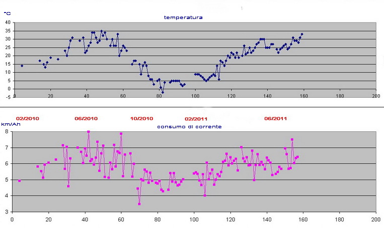

Ho raccolto i dati di consumo di corrente in un anno e mezzo di utilizzo
E li ho messi in relazione con la temperatura esterna
Il primo grafico è quello delle temperature; le rapide oscillazioni sono dovute al fatto che non sono uscito sempre alla stessa ora del giorno
Il secondo grafico elenca i valori "chilometri con un amperora" che rappresenta il consumo (come i chilometri con un litro nei motori termici)
I dati sono relativi a percorsi fatti più o meno nelle stesse modalità, cioè stessa velocità, stesso tipo di itinerario pianeggiante e stesso sforzo sui pedali (i dati in modalità diversa non li ho riportati in grafico)
L'andamento delle due grandezze è assai simile e quantifica quello che è nell'esperienza di tutti noi: d'inverno si consuma di più !
In pratica d'estate percorro 6.5 km con 1 amperora
D'inverno il valore medio è 5 km con 1 Ah
La differenza percentuale, che si riflette esattamente sull'autonomia, è di -23%

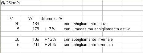

Ho fatto una verifica teorica di questa variazione, utilizzando un calcolatore software con i dati della mia bipa che tiene conto della temperatura dell'aria ma in cui ho inserito la variazione "aerodinamica" dovuta al maggior volume degli abiti pesanti invernali
Con una velocità di crociera di 25km/h, ho questi valori
Si vede che la differenza "a tavolino" fra estate e inverno è del 20%
Considerato che con la bassa temperatura anche pneumatici e cinematismi diventano meno efficienti i valori si assomigliano parecchio

Si Giaco perchè questi dati sono "al netto" della resa della batteria
Ovvero ho misurato ogni volta la corrente assorbita dalla centralina e non ho praticamente mai verificato quanta capacità reale mi restasse
In effetti sappiamo che anche la batteria rende meno con il freddo perciò l'autonomia reale totale sarebbe ancora più accorciata
(per la cronaca i dati sono tutti relativi ad una batteria LiFePO4)
