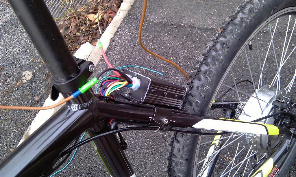

La centralina veramente piccola e facile da posizionare/occultare è rimasta fredda anche sotto sforzo prolungato (quella del mio ezee scalda senz'altro di più e anche quella del bionx) .

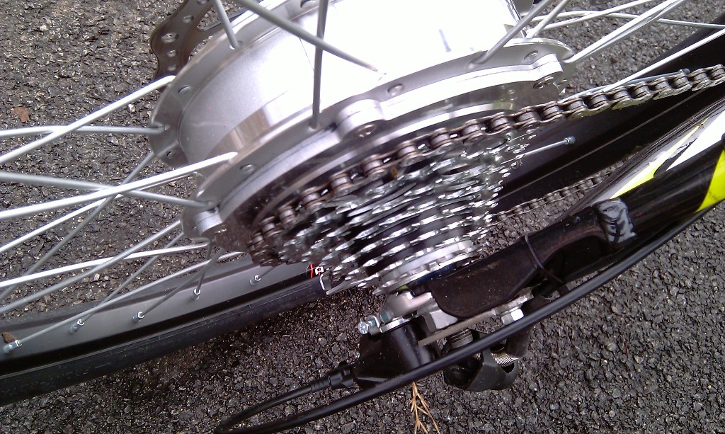

Le 8 marce posteriori del cambio acera montato sulla Scott sembrano essere più che sufficienti e si snocciolano bene, anche se ovviamente io ho provato più che altro solo la prima e la seconda.

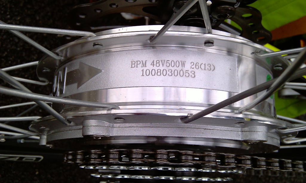

Il motore è un normale HT o un super HT?

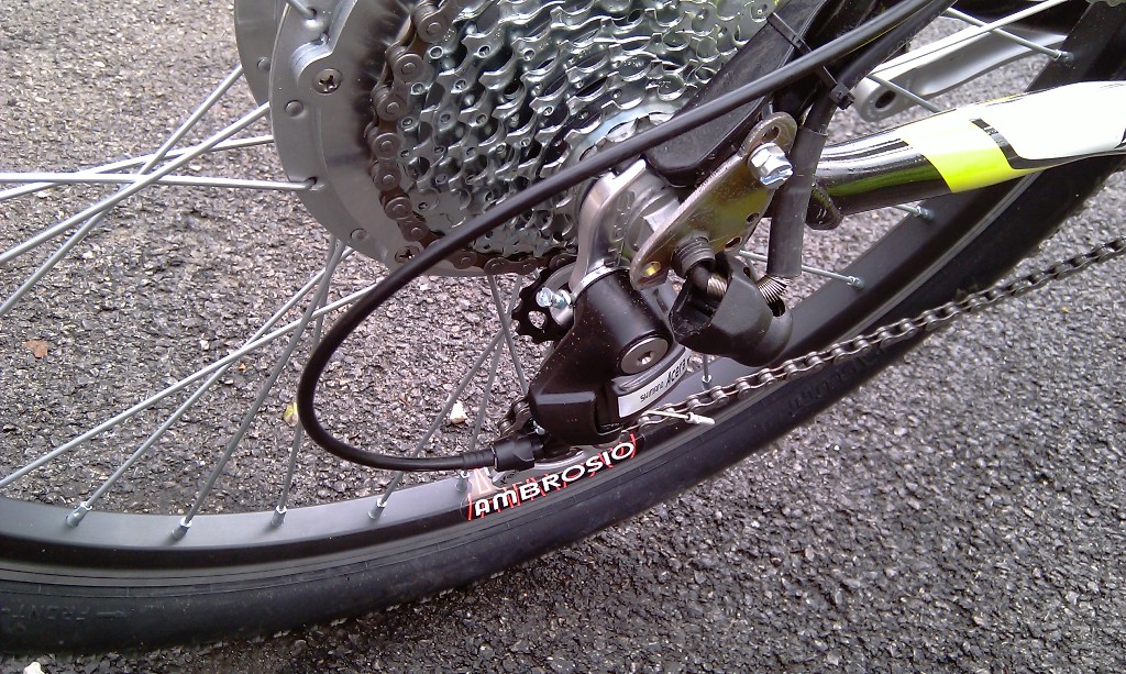

PS) Avvisa il tuo amico che i torque arms montati ell'esterno dei dadi sono molto poco efficaci, occorre inserirli tra il dado e il telaio.

Bel confronto, anche la centralina con i fili verso l'alto non è molto indicata.

Ottimo test Job! Però dacci il codice intero del motore!
I BPM esistono di tante tipologie, da quello con tantissima coppia a quello con forti velocità ed in mezzo tanti modelli.
Così ci possiamo fare un'idea del kit che hai usato.
che occhio....

C'era proprio bisogno di stampigliare sul motore 500W?...bocciato

Job ha alimentato un BPM 48V codice 13 a 36V di fatto ottenendo l'equivalente di un BPM 36V codice 14-15 o più, quindi un motore ad altissima coppia, pure ridotto con l'epicicloidale. Ne risulta un sistema che tira assai, ma forse non va oltre i 22km/h.
Questa mia illazione deriva dal fatto che il BPM250 ed il BPM500 sono costruiti uguali, quindi quello che può cambiare è il rapporto spire. quindi nella serie 24V-36V e 48V non coincidono i codici che definiscono il tiro, secondo me.
Sempre a mio parere un BPM 48-13 in realtà potrebbe essere l'equivalente di un 36V-14 o 15 e di un 24V-16 o 17.
