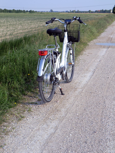

Protagonista del test è questa volta il modello più venduto della World Dimension che ha sede a Torriana (Rimini)
[ www.worldimension.it ]
Mi è stato gentilmente messo a disposizione dalla stessa Ditta costruttrice e l’ho usato per circa 300 km

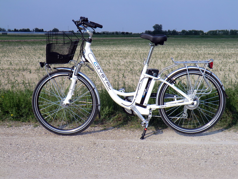

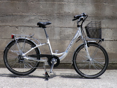

Il modello si chiama
CRYSTAL
IN BREVE
Il telaio è in alluminio ed è robusto
La posizione in sella è di tipo a busto eretto ed è confortevole: l’ammortizzatore anteriore, i pneumatici e l’imbottitura della sella formano una efficiente squadra

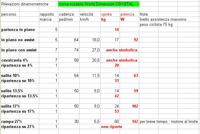

L’avvio dell’assistenza non è rapidissimo ma poi il motore spinge con vigore: 11.7” per percorrere i primi 50 metri con una velocità di uscita di 25 km/h
Nel traffico è potente e agile; il confort è buono anche sui dissestati fondi cittadini
In salita si viaggia senza applicare sforzo anche sul 4%
Lo sforzo risulta ottimamente contenuto fino al 17%
Le ripartenze sono agevoli fino a poco oltre il 13%
Sale sulla rampa al 27% ma non vi riparte

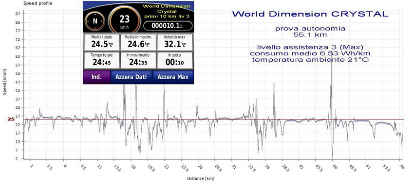

La velocità massima è di 27 km/h e, viaggiando al massimo livello di assistenza e senza aiuto sui pedali, ho raggiunto i 55 km di autonomia con le prestazione che si mantengono fino a pochissimi chilometri dall’esaurimento della carica
Viaggiando con il mio solito sforzo di 70W e mantenendo il livello di assistenza sul valore intermedio, ho ottenuto una autonomia di 72km viaggiando sempre intorno ai 22 km/h

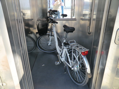

Il trasporto in treno non è troppo agevole per il peso e per gli ingombri

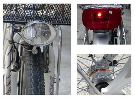

Le luci sono alimentate da una dinamo a mozzo che produce poco attrito e che illumina già a basse velocità
Il fanale anteriore è a norma … ma niente più; il fanale posteriore è a led con persistenza ed è molto ben visibile

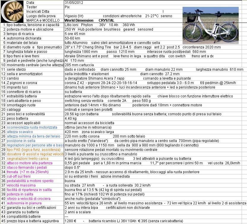

Qui c’è la consueta SCHEDA con tutte le caratteristiche

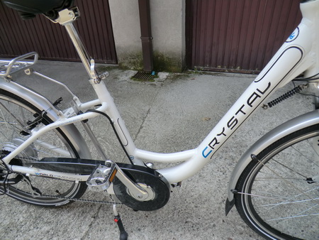

Il telaio è di tipo aperto, completamente in alluminio, di buona solidità

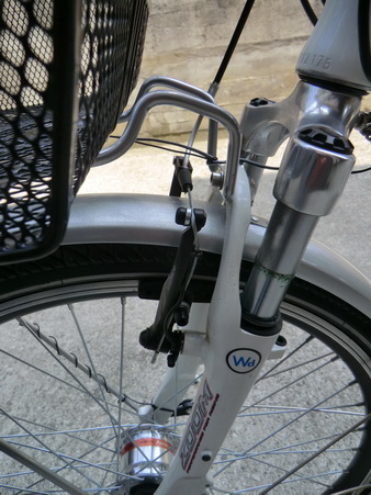

La forcella anteriore è ammortizzata (Zoom)
Ha una buona escursione
Flette un po’ durante le frenate ma la guida rimane precisa e l’azione di assorbimento delle aspertà stradali è buona

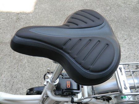

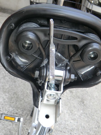

La sella è di tipo “unisex” imbottita e con molle ad elastomeri, confortevole anche su fondi sconnessi
La regolazione dell’altezza è di tipo rapido
Aggiungendo l’azione dei pneumatici cicciottelli, la comodità in marcia risulta ottima anche su fondi dissestati

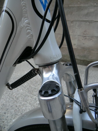

La pipa è regolabile

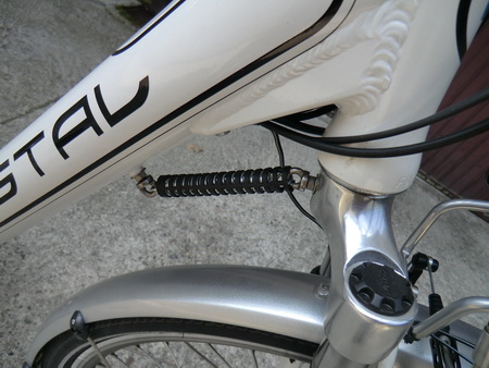

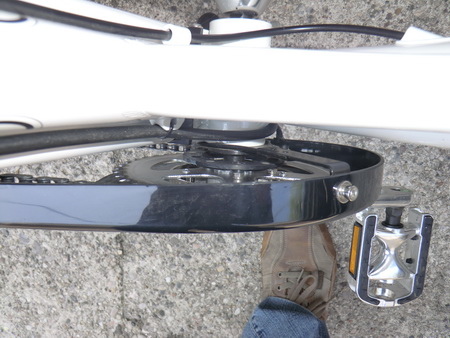

Una molla tiene dritto lo sterzo quando si parcheggia e diminuisce le oscillazioni quando si carica il cesto anteriore

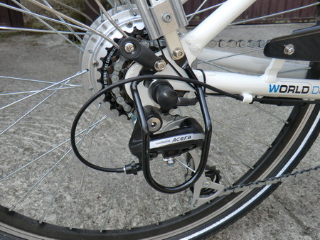

Il cambio è un preciso Shimano Acera a 7 rapporti del tipo a deragliatore
Una robusta protezione evita di farlo picchiare contro i cordoli quando si parcheggia

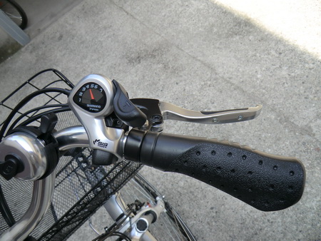

Il comando del cambio è – sempre Shimano - del tipo a levetta e pulsante: si scalano anche due rapporti insieme ma è un po’ duro da azionare in scalata
L’indicazione della marcia inserita è ben visibile ma solo di giorno

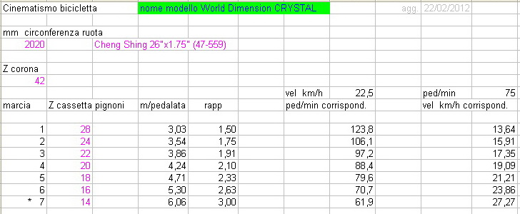

Il range dei rapporti è buono anche se non troppo esteso: privilegia la gradualità a scapito dell’estensione
A 25 km/h la cadenza di pedalata è di 69 ped/min: forse un po’ veloce e si desidererebbe un rapporto più lungo, vista anche l’elevata velocità raggiungibile

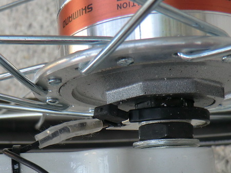

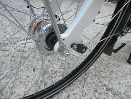

Lo smontaggio della ruota anteriore richiede l’uso di una chiave da 14 ….
….. e il distacco del connettorino della dinamo a mozzo
La ruota posteriore rihiede l’uso di una chiave da 18 e il distacco del connettore motore (vedi più avanti)

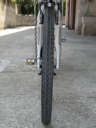

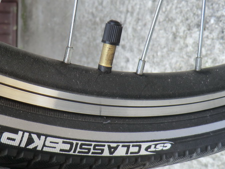

I pneumatici (da 26” x 1.75” ) ammortizzano bene le piccole asperità ed hanno una buona tenuta
la valvola è una Schrader (tipo automobilistico)

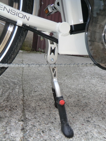

Il cavalletto è un ottimo modello a due zampe montato vicino al movimento centrale; consente la rotazione completa dei pedali (comodo nelle operazioni di piccola manutenzione) e soprattutto conferisce un’ottima stabilità alla bipa durante le operazioni di carico e scarico (impagabile quando si usa il seggiolino per bimbi)

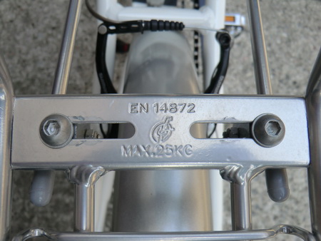

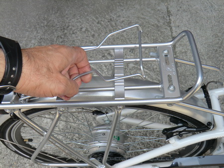

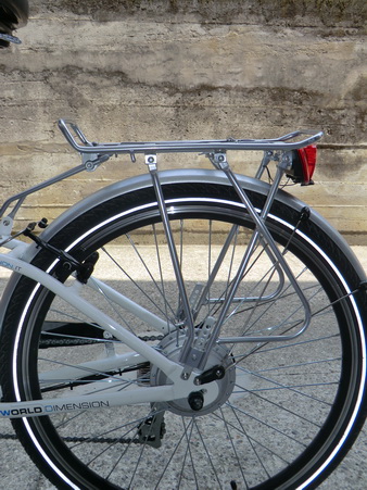

La Crystal viene fornita con un robusto portapacchi posteriore in alluminio, certificato per 25 kg di portata
E’ dotato di molla “portagiornali”

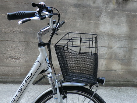

Sull’esemplare in prova era montato il cesto anteriore che però è un optional (richiede il frame di fissaggio alla ruota anteriore): molto comodo e capiente

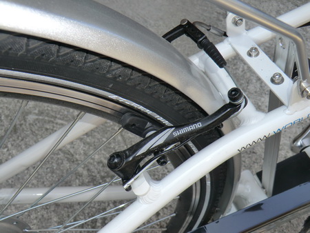

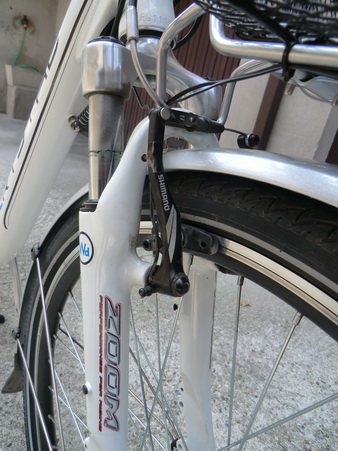

I freni sono V-brake Shiamano all’anteriore e al posteriore
Questo è l’anteriore
E questo è il posteriore

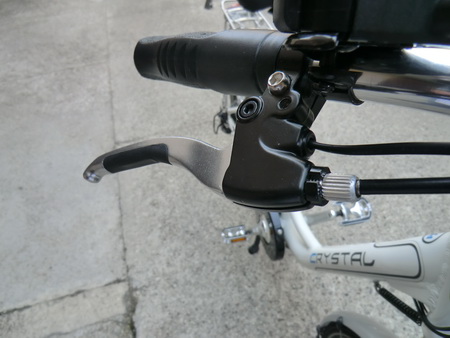

Le leve sono robuste e morbide da azionare; entrambe sono dotate degli switch di cut-off del motore
Il freno anteriore è comandato dalla leva destra
La frenata è potente, sicura e ben modulabile; non si innescano ribaltamenti ma ci sono bloccaggi della ruota posteriore
Da 25 km/h ci si arresta in 2.9m (valore ottimo)

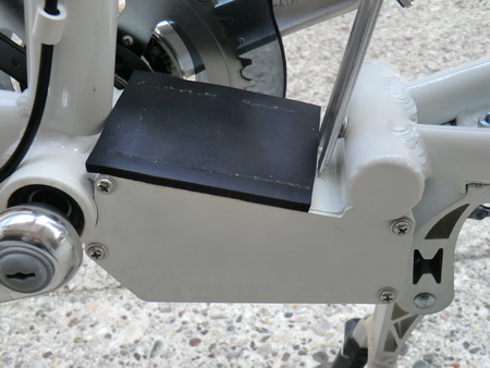

E’ alloggiata nella parte fissa sotto alla batteria: ben integrata, facile da raggiungere e ben protetta da urti e cadute della bipa

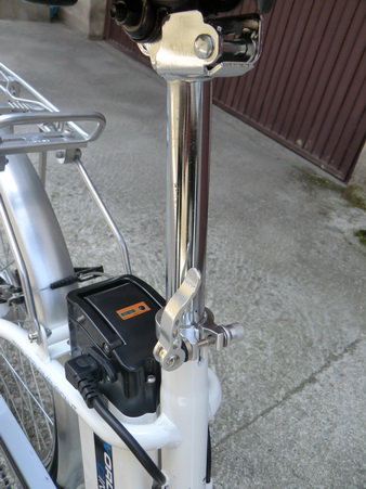

La Crystal viene fornita con una batteria al litio da 36V 10Ah 360Wh litio ioni marca Phylion
E’ alloggiata nello spazio ricavato dietro al cannotto sella, soluzione che determina un allungamento dcomplessivo della bipa, ma che risulta ben equilibrata nella disposizione dei pesi

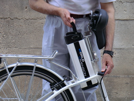

L’estrazione avviene sfilandola verso l’alto; per fare ciò bisogna prima ribaltare la sella e poi staccare il connettore che la unisce all’impianto elettrico della bipa (e ovviamente bisogna sbloccare con la chiave il fermo meccanico)
Qui si vede il meccanismo di ribaltamento rapido della sella
La manovra complessiva di estrazione della batteria non è molto comoda ed anche il reinserimento richiede una certa attenzione per centrare la guida su cui deve scorrere

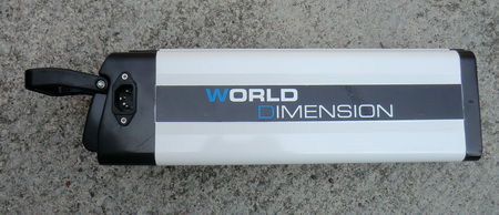

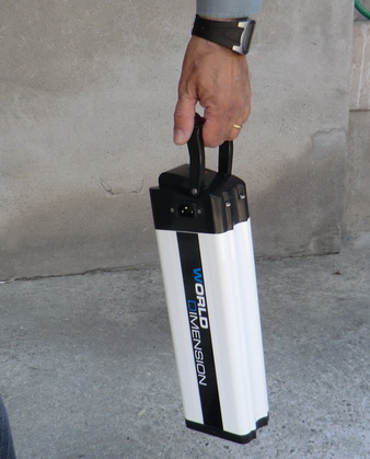

Ecco come si presenta la batteria quando estratta
Si trasporta molto facilmente per la presenza di una maniglia ripiegabile
Il suo peso è di 4.4 kg : non è un valore bassissimo ma siamo in presenza di una litio-ioni che ha il vantaggio di una tensione molto costante lungo tutto l’arco della scarica

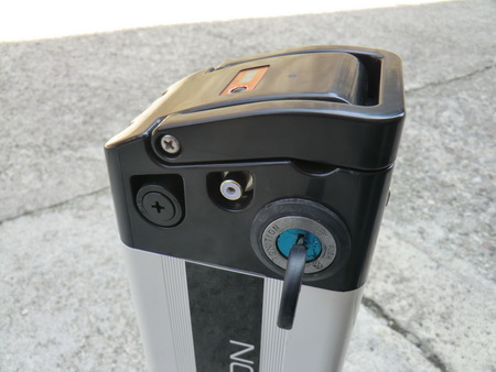

La chiave di bloccaggio ha anche funzione di interruttore, cosi i contatti rimangono senza tensione durante il trasporto

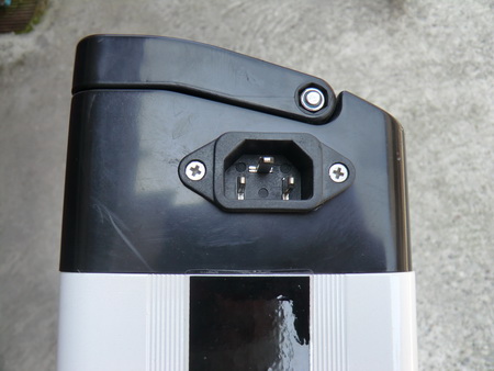

Nella foto seguente sono visibili la chiave, il connettore per la ricarica e il fusibile

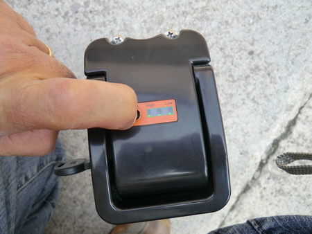

Nella parte superiore è presente un indicatore di carica a 3 led attivabile tramite pulsante anche a batteria estratta

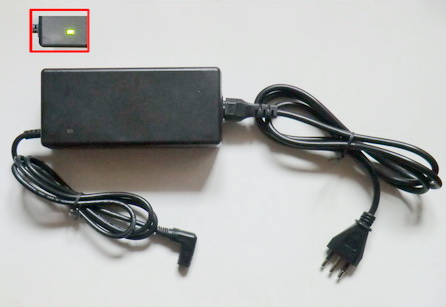

Il caricabatteria è di tipo usuale, senza ventola
Pesa 580 grammi compresi i cavi; eroga una corrente massima di 2.0A e ricarica una batteria completamente scarica in 5 ore e 45 minuti
La sua dimensione è piuttosto contenuta e ben si presta ad essere portato con se
I cavi sono di lunghezza normale e la spina di rete è di tipo “italiano”
E’ dotato di una spia che si accende di color rosso durante la carica e diventa verde a carica ultimata

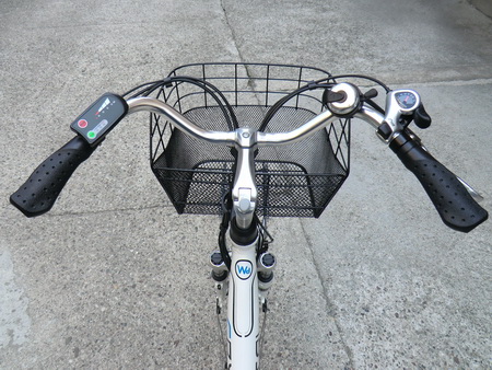

COMANDI e REGOLAZIONE DELL’ASSISTENZA

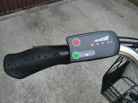

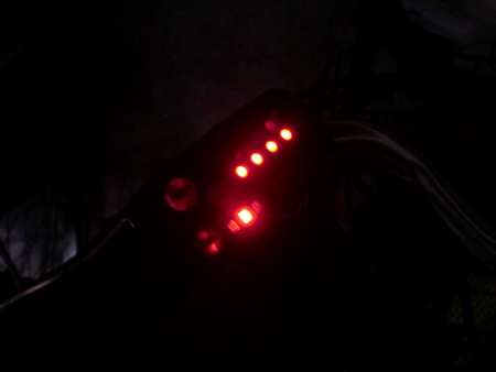

La Crystal è dotata di un cruscottino a led posto a sinistra del manubrio ben leggibile anche in pieno sole
Vi trova posto il pulsante a membrana On/Off che accende la centralina ed illumina i led del cruscotto
Prima di azionare questo comando bisogna ricordarsi di accendere la batteria con la chiave
Un altro pulsante, sempre a membrana, commuta il livello di assistenza fra i tre disponibili con sequenza 1-2-3-2-1
Non è disponibile il livello “zero” cioè assistenza disinserita; questo si ottiene solo spegnendo la centralina col pulsante on/off
Il livello di assistenza impostato è segnalato dall’accensione del corrispondente led rosso
Una serie di quattro led rossi segnala lo stato di carica della batteria
La visibiltà delle segnalazioni è ottima anche di notte e c’è una debole retroilluminazione dei pulsanti
L’azionamento dei pulsanti è suffcientemente facile, ma diventa un po’ difficoltoso quando si indossano i guanti per lo scarso rilievo e la corsa limitatissima
I comandi si raggiungono facilmente senza staccare la mano dal manubrio
L’indicazione della carica della batteria è di tipo voltmetrico e fornisce indicazioni sufficientemente corrette sulla carica restante

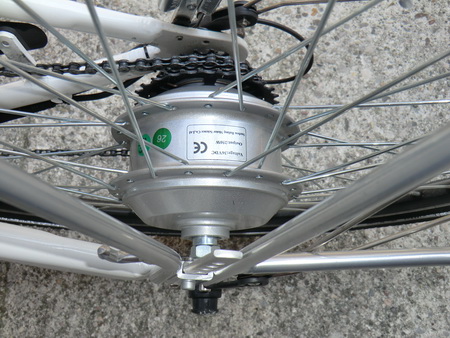

MOTORE
E’ un hub posteriore, geared, da 250W, a 36V, brushless, probabilmente sensored ed è un ben collaudato Bafang
La spinta è sempre buona e le partenze sono rapide
Durante la marcia il motore è silenzioso; sotto sforzo la rumorosità aumenta ma non diventa mai invasiva
rumore in marcia
E’ dotato di un connettore per poter agevolmente smontare la ruota

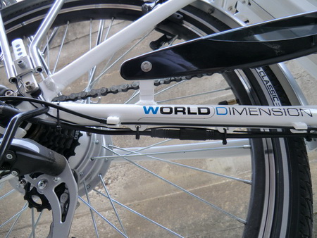

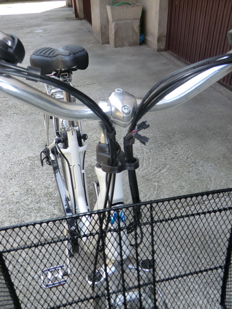

I cablaggi sono ben nascosti e protetti; viaggiano per quanto possibile all’interno del telaio
Nella parte che va al manubrio, i cavi sono ben ordinati

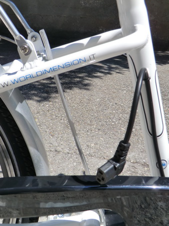

Quello che non mi piace molto è il cavo di collegamento della batteria all’impianto della bipa: è molto visibile e rimane “a penzoloni” se si viaggia a batteria estratta
Il cavo motore –come di consueto- rimane esposto, ma è una necessità per poter scollegare l’utile connettore stagno che consente un agevole smontaggio della ruota posteriore

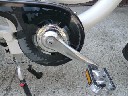

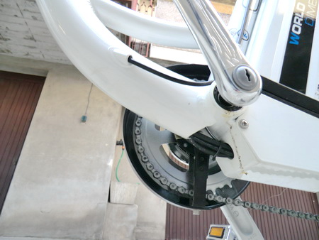

Il dischetto del PAS è montato sull’asse pedali dal lato corona, in posizione protetta ma facile da raggiungere per eventuali manutenzioni

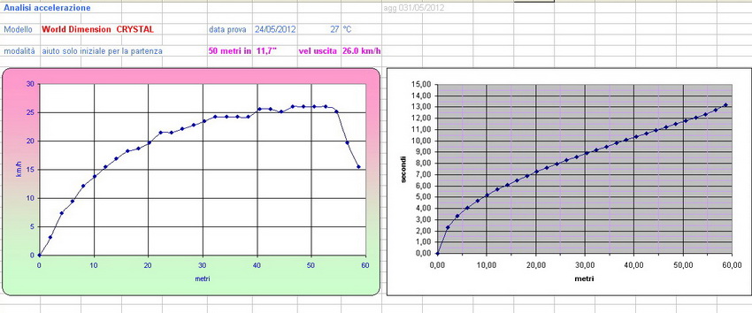

Ecco il grafico della velocità in funzione della distanza percorsa e del tempo
Il tempo per percorrere 50m da fermo è risultato di 11.7” e la velocità di uscita è 25 km/h
Si sconta il ritardo nell’avvio dell’assistenza che non consente partenze brucianti, ma poi l’allungo è ottimo (come testimoniato dalla buon velocità di uscita nonostante la fase di avvio lenta)

Le partenze richiedono una spinta muscolare iniziale ma poi assai rapidamente interviene il sostegno del motore
Per avere un buon spunto di partenza, è meglio ricordarsi di scalare un paio di marce quando ci si ferma ai semafori

I risultati ottenuti con la misura dinamometrica dello sforzo esercitato sui pedali sono raggruppati in questa tabella
La partenza in piano può avvenire anche con sforzo lievissimo, ma per avere un buono spunto è meglio spingere un po’ fino a che non si avvia il motore
Il cavalcavia al 4% viene superato a 20.5 km/h senza esercitare alcuno sforzo sui pedali
cavalcavia 4%
La ripartenza richiede uno sforzo leggero se si usa il rapporto più corto (20kg) ma diventa più impegnativa se non ci si ricorda di scalare marcia prima della fermata
La salita del filmato seguente comprende un tratto al 10% che si supera a circa 11.5km/h , in 1.a marcia e con una potenza sui pedali di 63 W; è un valore di sforzo molto basso equivalente ad una spinta sui pedali di poco più del solo peso della gamba (14kg)
La ripartenza richiede uno sforzo di 31 kg che è realizzabile senza allenamento
Il tratto finale è al 13.5%; si sale in 1.a a 9 km/h e con uno sforzo praticamente uguale a quello del 10%
La ripartenza inizia invece a diventare impegnativa con i 42 kg richiesti
salita 10 e 13.5%
Il superamento della salita al 17% richiede uno sforzo contenuto (24 kg e circa 100 W); la velocità si assesta intorno all’ottimo valore di 9km/h ; viene un po’ di fiatone ma se la salita è breve non richiede di essere allenati
La partenza da fermo richiede di applicare 53 kg,; in pratica bisogna appoggiarsi sul pedale con tutto il proprio peso
salita al 17%
La rampa al 27% viene superata se si è già in velocità e anche se la si affronta a motore almeno avviato (però siamo al limite e occorre impegnarsi con tutto il proprio peso sui pedali)
La ripartenza non è possibile
rampa al 27%
(come faccio sempre, preciso che questa è una pendenza estrema e che è assai difficile incontrarla sulle strade: su una tale pendenza una automobile generalmente non è in grado di ripartire; ci riescono solo le fuoristrada dotate di marce ridotte)
Qui si vede la prospettiva di tale salita
Nel complesso risulta una buona e veloce scalatrice anche se non adatta a pendenze estreme

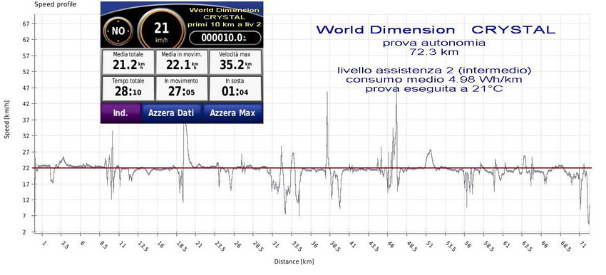

Le batterie della Crystal, essendo Li ioni, mantengono un buon valore di tensione lungo tutta la scarica e questo si traduce nella costanza delle prestazioni
Ho eseguito due prove distinte sul consueto percorso di test :
Nella prima ho viaggiato esercitando un leggero sforzo sui pedali (il mio consueto sforzo di circa 70W), al livello intermedio di assistenza (livello 2) senza particolari attenzioni nell’economizzare la carica
La velocità di marcia è stata sempre intorno ai 22 km/h ed ha avuto un calo solo negli ultimissimi chilometri
Ho ottenuto una percorrenza totale di 72 km
Il consumo elettrico è risultato di 4.98 Wh/km
Nella seconda prova ho utilizzato il massimo livello di assistenza e la “pedalata simbolica” perciò facendo semplicemente girare a vuoto i pedali, salvo nelle fasi di partenza e sulle leggere salite che presenta il percorso di test in cui sono andato semplicemente in appoggio sui pedali
La velocità è stata elevata: intorno ai 27 km/h per due terzi del percorso; è scesa (di poco) sotto ai 25km/h solo negli ultimi chilometri
La centralina si è spenta dopo aver percorso 55 km (con un consumo medio di 6.53 Wh/km)

L’ammortizzatore anteriore, le ruote grandi e i pneumatici cicciottelli consentono di viaggiare sugli sterrati leggeri con molta naturalezza
Si sentirebbe il bisogno di una maggior modulabilità della velocità quando il fondo diventa più impegnativo
La frenata è ben modulabile;
i freni sono potenti: bisogna tenere la mano leggera per evitare il bloccaggio delle ruote
La Crystal è robusta perciò … si può osare di più

Negli ascensori standard delle ferrovie ci sta con qualche manovra e a manubrio girato (ma la molla dello sterzo ostacola un po’)
Le sue dimensioni possono creare qualche problema di manovrabilità negli angusti spazi dei vagoni

Il sollevamento per superare scale è agevole a batteria estratta: in questo caso l’equilibrio dei pesi è ottimale e il punto di presa è comodo sfruttando il corto traverso del telaio
Con la batteria a bordo, il peso risulta squilibrato indietro e diventa impegnativo (28.5 kg)
trasporto su scala

Il motore è dotato di ruota libera e risulta ben scorrevole ad assistenza staccata

I rapporti del cambio sono giusti per la marcia muscolare e si trova con facilità la cadenza desiderata
Ecco come si presenta senza batteria
La prova dinamometrica dice che occorrono 92 W per viaggiare a 18 km/h: un po’ di più che con una muscolare
IMPIANTO LUCI
L’impianto è alimentato da una dinamo a mozzo nella ruota anteriore, marca Shimano, che garantisce bassi attriti rispetto a qulli tangenti al pneumatico e fornisce energia sufficiente anche a velocità basse
Il fanale anteriore è con lampadina alogena: produce un fascio luminoso di giusta forma ma non è molto potente (è comunque a norma)
E’ dotato di interruttore che accende anche il fanale posteriore
Il fanalino posteriore è a led ed ha la funzione di persistenza: dopo qualche minuto di marcia rimane acceso, a bipa ferma, per più di 6 minuti
Produce una intensa luce, ben visibile anche di lato
Per sfruttare meglio la presenza della dinamo a mozzo, suggerisco di upgradare l’impianto con una luce anteriore a led dotata di sensore crepuscolare che si accenda automaticamente quando la luce ambiente cala e che illumini con un’intensità maggiore
(ma alla World Dimension mi hanno detto che è in programma un cambiamento di modello per la luce anteriore)

La Crystal non è dotata di antifurti di serie salvo la chiave di bloccaggio della batteria
Assolutamente necessario dotarla del sistema preferito per poterla affrancare solidamente a qualche struttura fissa

Il cesto anteriore montato sulla bipa in prova è optional

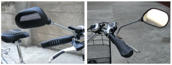

Sono disponibili anche gli specchi retrovisori montabili sul gruppo leve dei freni che è già predisposto
La versione “Retrò” (che ha una colorazione panna) ha di serie il cesto anteriore in vimini e le borse a bisaccia posteriori in cuoio … color cuoio
