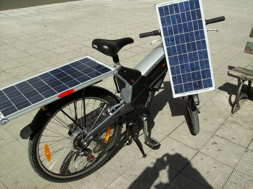

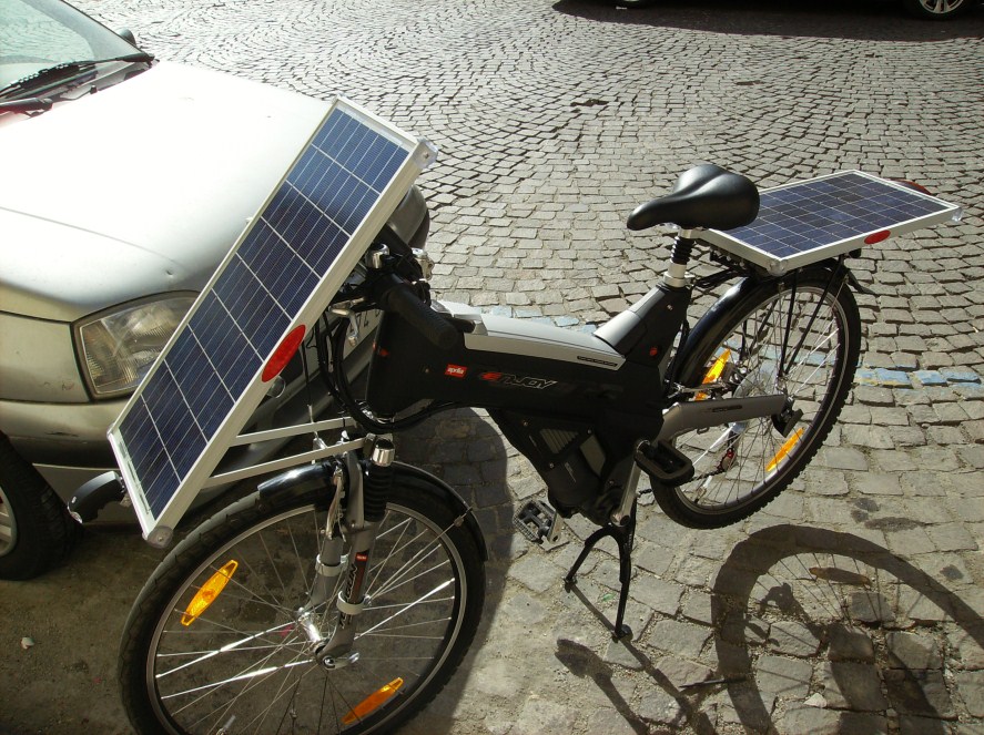

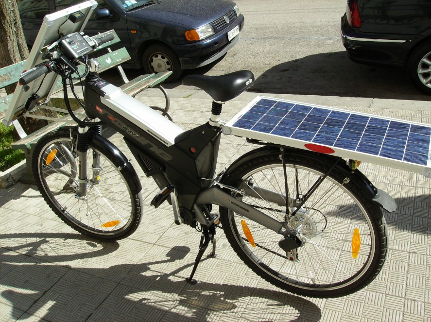

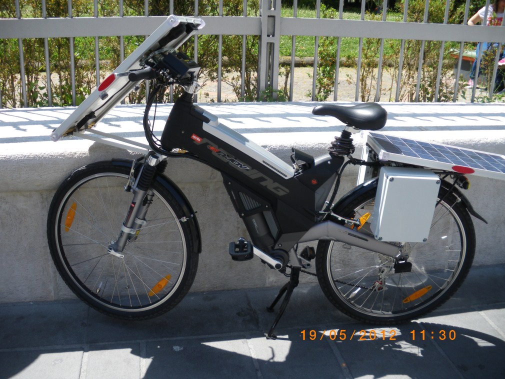

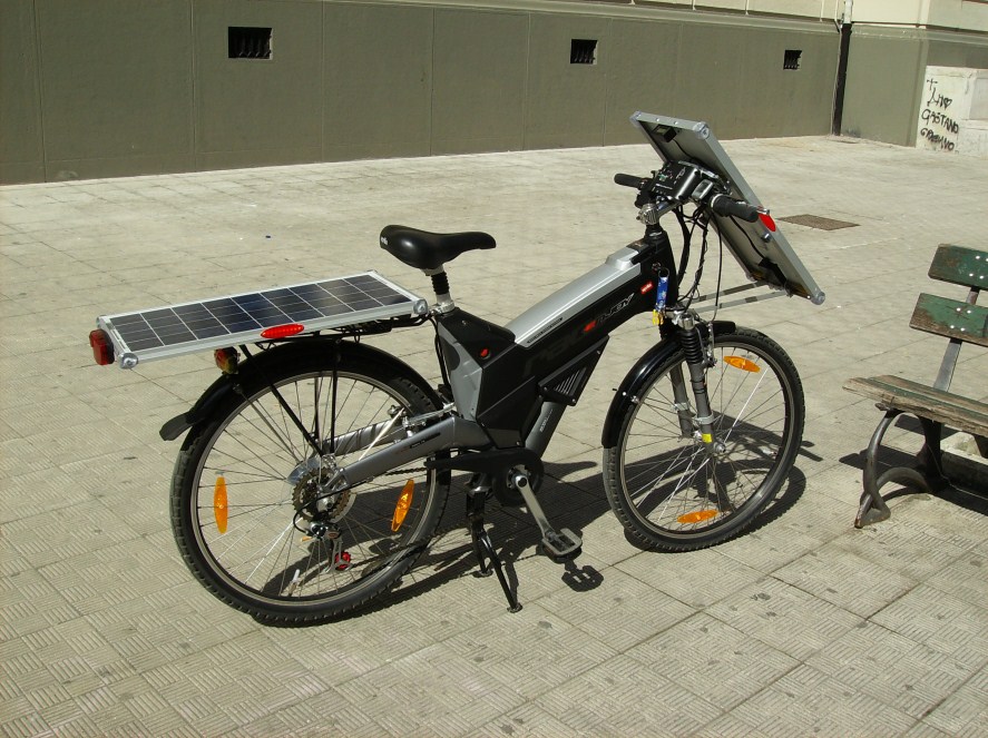

Sono uscito per un giro nei dintorni di Atripalda, recandomi nel centro di Avellino incontrando i miei amici elittrificati, con sostra alla villa di Avellino, occasione per scambiare idee ed opinioni, Franco molto bravo a creare novita', ultimamente la sua Aprilia Enjoy elettrificata, e ricaricabile a pannelli solari allego delle foto di questa mattina

Ovviamente non sono mancati i curiosi, attenti a guardare le tre bici ferme li' in bella mostra, e qualcuno e' stato tentato a farsi qualche foto

belle le tre bici,mi piace la semplicità e il colore della lily e l'originalità della enjoy pannellata oltre alla tua frisbee,si riesce a sapere qualche dato tecnico sulla capacità dei pannelli di ricaricare la batteria?

Ancora l'Aprilia Enjoy per le notizie di natura tecnica in merito ai pannelli solari e i dati di ricarica vi faccio sapere a chi mi ha chiesto perche mi informo analiticamente con il mio amico Franco

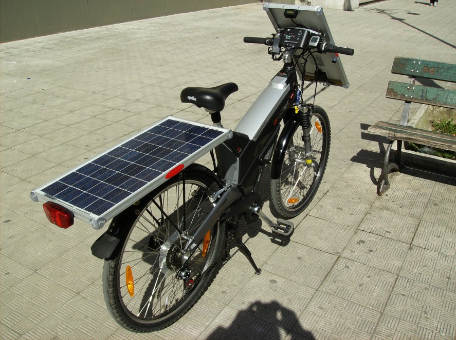

. I dati dei pannelli fotovoltaici sono: 2 Pannelli marca Solar Canadian, Silicio Monocristallino 20Watt ognuno - 21,8Volt accoppiati per erogare senza carico 42Volt. Regolatore di carica professionale digitale 12-24V - 30Ampere, e 2 batterie cicliche ad alta scarica accoppiate FIAMM 12V - 18Ampere che accoppiate fanno 24V - 18Ampere.
Questi sono i dati relativi alla bici Aprilia di Franco

Ecco altre foto della Aprilia Enjoy
