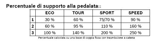

Se Eco1 è lo stesso di Eco 2013 (30%), se tutte le supposizioni fatte sono corrette, il 30% di 250 = 75

Qualcosa non torna job.
Se ci metto 100 in eco il Bosch dovrebbe dare 30, se ne hai contati 300 ci sono solo due possibilità:
1. il ciclismo professionistico s'è perso forse uno dei più grandi campioni dai tempi di Binda: 1.000 watt
2. Bosch racconta palle, in eco dà il 125% e non il 30%

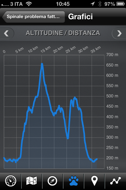

Mi aggiungo e vi dico invece cosa accade con il Panasonic....se vai in salita con eco devi spingere molto, con standard meno e con high ancora meno ....ma tutto dipende dalla salita.
Domenica ne ho fatta una che ho dovuto spingere moltissimo anche con high. Guardate dopo il 25° Km

Sì è vero, se guardiamo al rendimento del motore l'aiuto è minore, ma non proprio nelle proporzioni indicate da Bengi .
Infatti la prima marcia del rohloff, fa 1,4 metri con una pedalata che a 5 km/h sono 60 pedalate al minuto, che come si vede dal grafico della bosch stessa, significa un rendimento vicino al 75 % , quindi la percentuale di aiuto si attesterebbe sicuramente a non meno del 50% :
((125*0,75)/(250-125*0,75)*100 = 60%

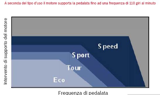

19,06 KB
Senz'altro Bosch non è che racconta bugie, ma sono molto vaghi, quindi noi non sappiamo come ricavano quel 30%, se è una media, se è potenza espressa o assorbita ecc.
Dicono solo su una base di coppia fissa, sì ma quale ?
19,29 KB

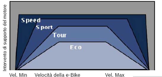

Poi non dimentichiamoci che l'erogazione della potenza motore non è costante ma almeno da quanto dicono alla Bosch, dipende dalla velocità della bici e dalla frequenza di pedalata ma anche qui come si miscelano le 2 cose, chi lo sa ?
20,03 KB
20,87 KB
Ad esempio se guardassimo quest'ultimo grafico , verrebbe da pensare che se a 5km/h ho un'assistenza attorno al 50% , aumentando la velocità dovrebbe assistere ancora di più, invece non mi pare che sia così .

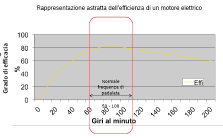

Ehm, chissà perchè, ma leggendo quanto sopra riportato, mi viene in mente questo....
37,43 KB
Personalmente non ho mai dato molta fiducia a questo tipo di rappresentazini fornite dal marketing dei venditori di e-bike.
Nella migliore delle ipotesi sono appena vagamente indicative.
E' un po' come se il costruttore di un veicolo a scoppio pretendesse di esprimere le caratteristiche di prestazioni del motore indicando la pecentuale di assistenza erogata dal motore sulla base della spinta del mio piede sull'acceleratore.
Voglio dire che il comportamento e le caratteristiche del motore sono un po' troppo complesse per essere descritte da una semplice percentuale.
Questo mio personale parere vale sia per Bosh che per Panasonic che per chiunque altro.
